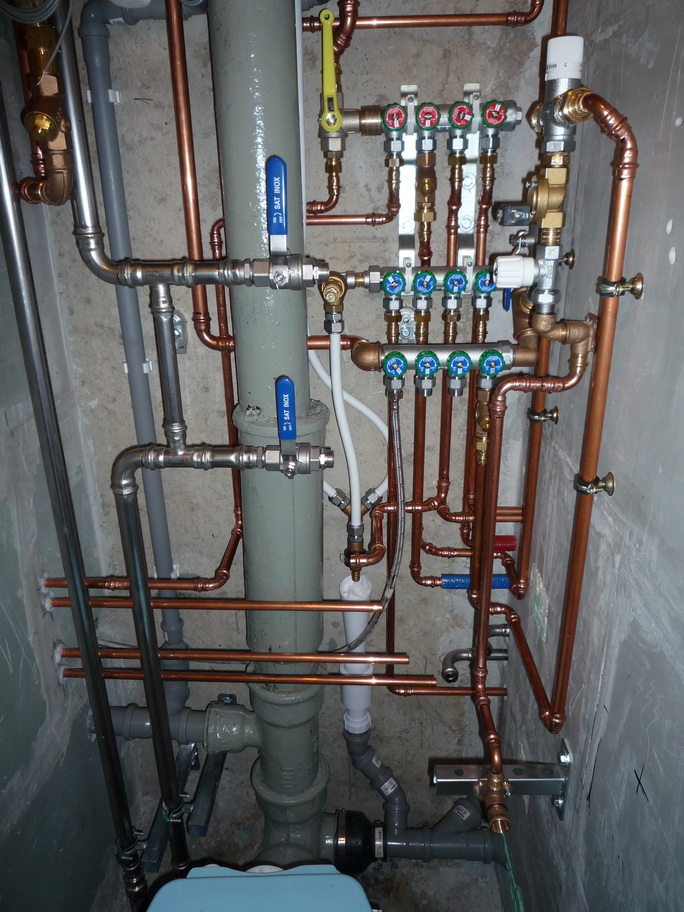

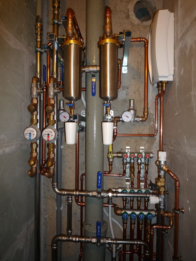

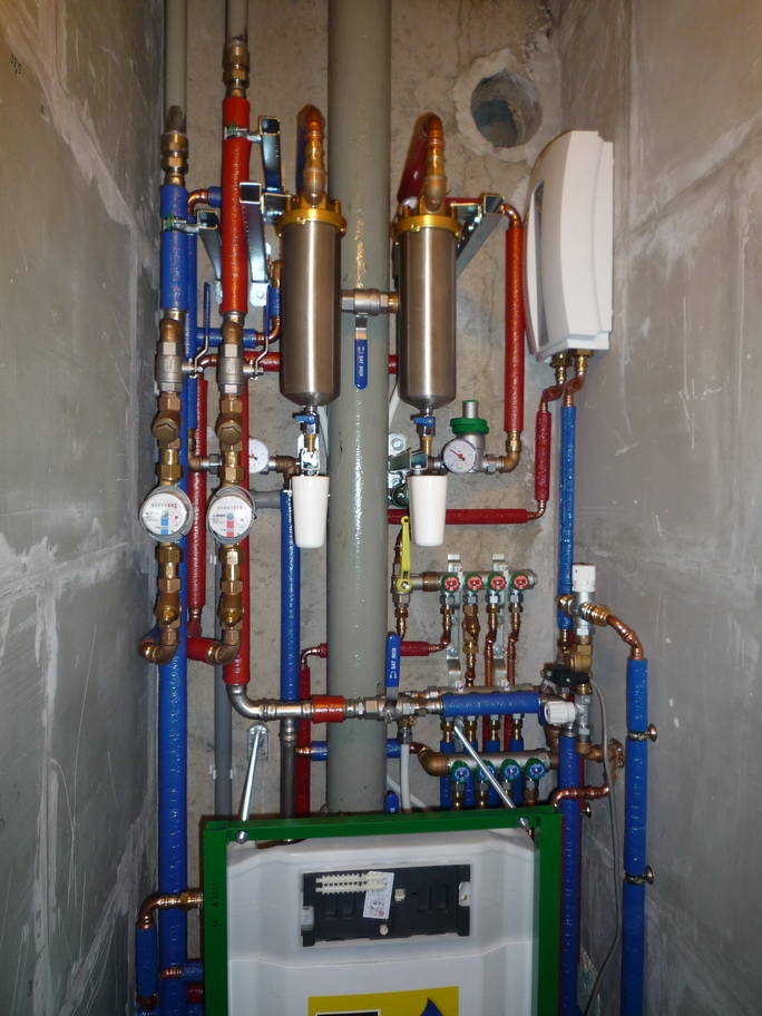

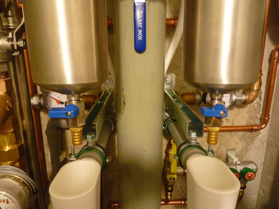

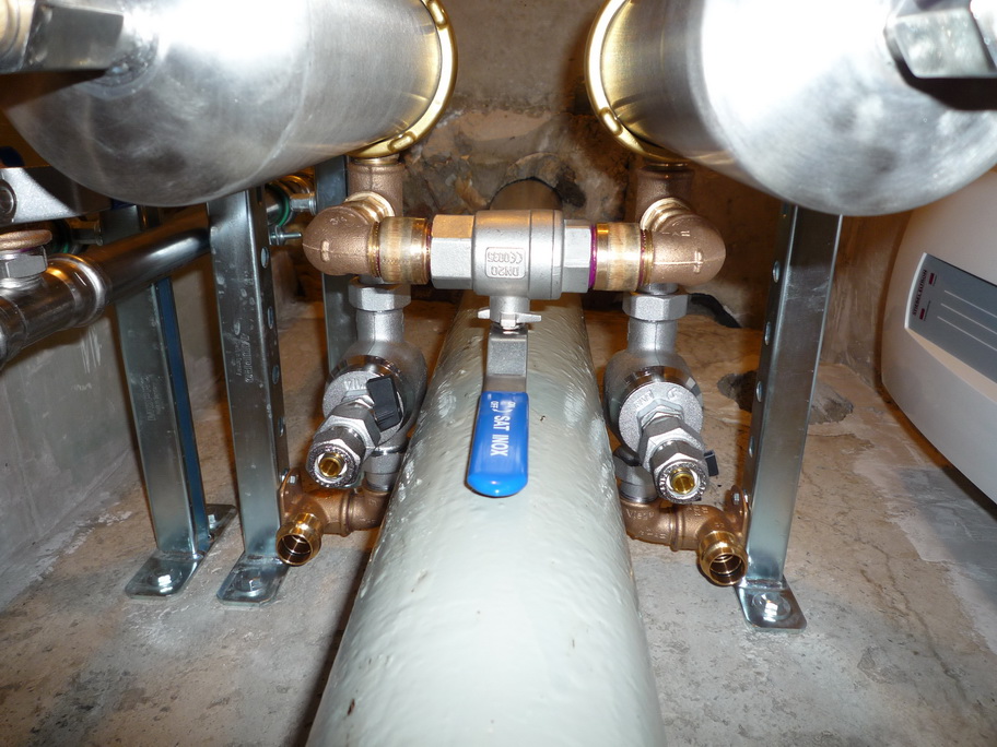

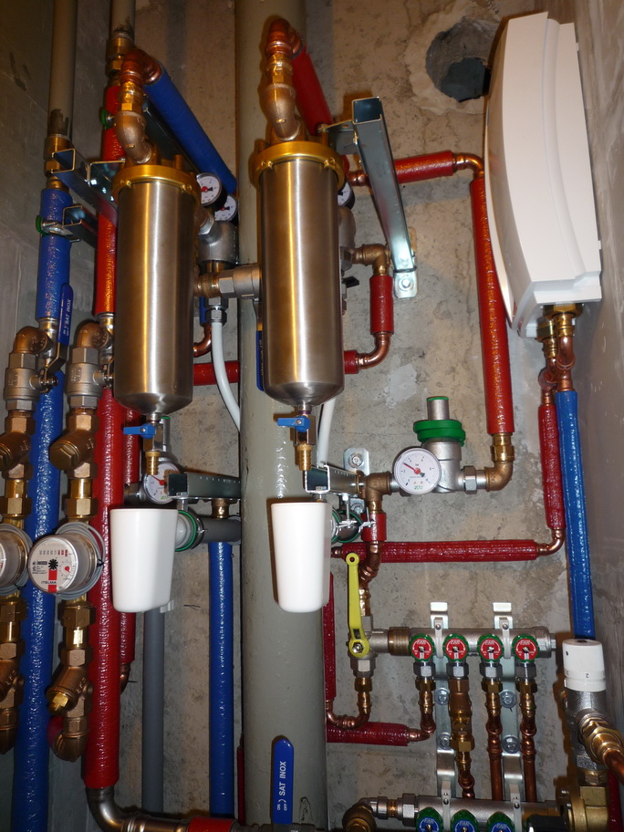

Еще один объект. Набор автоматики в целом обычный, но дополнительно установлены картриджные фильтры HSS-1 и капельные воронки HL 21 для удобства опорожнения колб при замене картриджей. К сожалению, фото "ДО" практически нет, но ничего необычного там не было:)

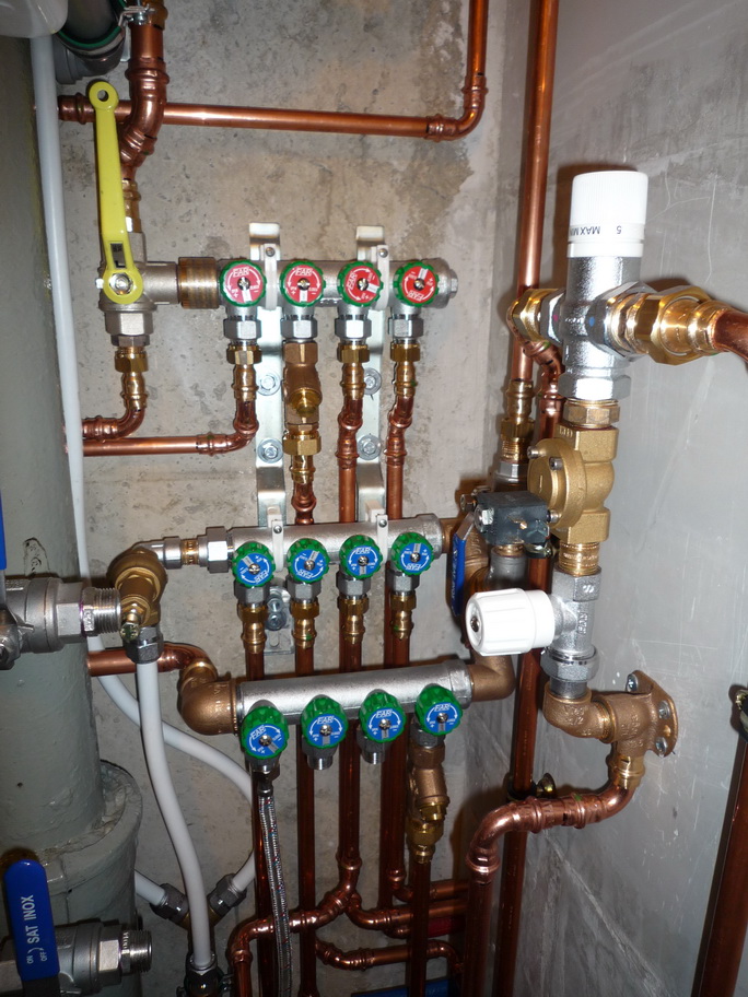

Еще фото

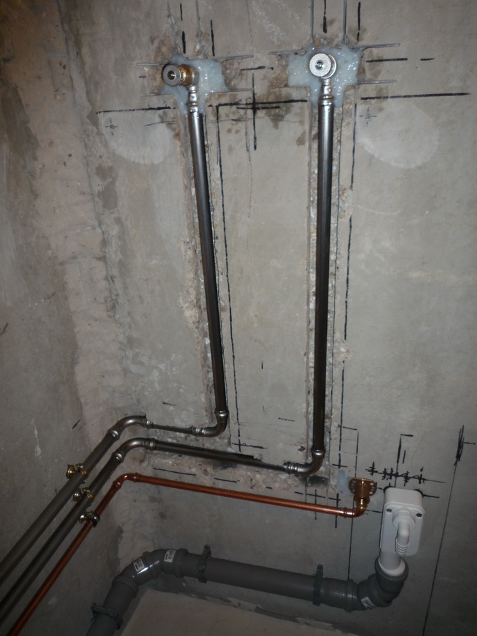

http://photo.qip.ru/users/131072/115935681/144909227/#mainImageLink подскажите пожалуйста, на этой фотке идут трубы оцинкованные да и медная не в штробе, после монтажа они будут видны? или их как то скрывают? (плиткой .......)
сансэй
сансэй
Регистрация: 13.01.2008
Сообщений: 7428
16.09.2011 в 01:40:53
ibis написал : подскажите пожалуйста
там ванна будет стоять...за ней трубы не видно..)
ДОКА
ДОКА
Сообщений: 6944
16.09.2011 в 02:12:03
ibis написал : после монтажа они будут видны? или их как то скрывают? (
сансэй написал : там ванна будет стоять...за ней трубы не видно..)
В точку:)
ibis написал : на этой фотке идут трубы оцинкованные
Это нержавейка.

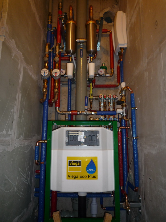

Несколько фоток "ДО" :)

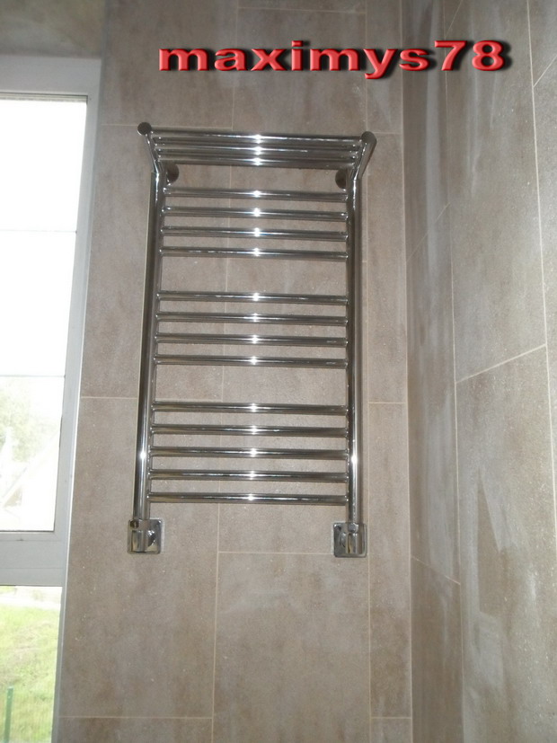

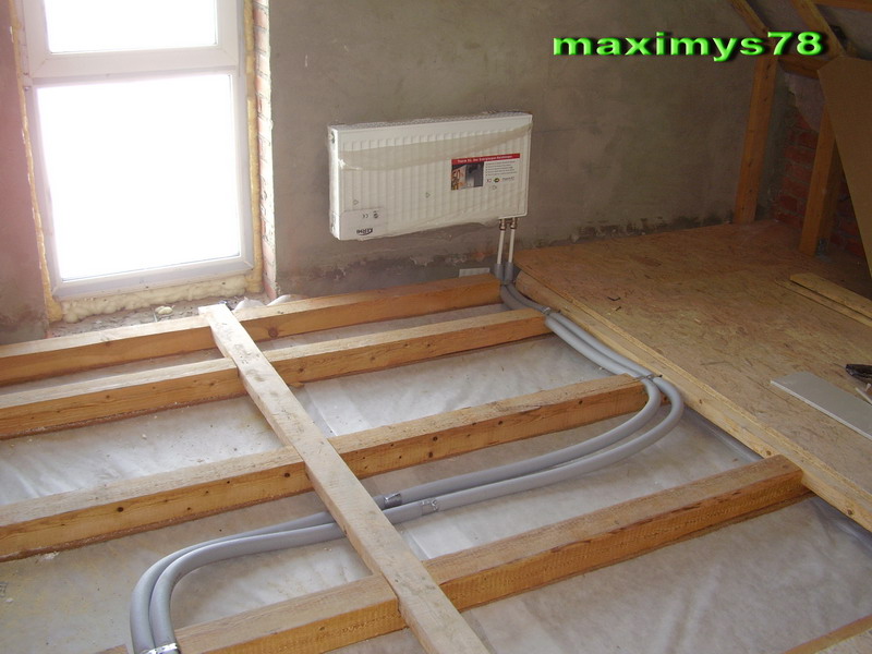

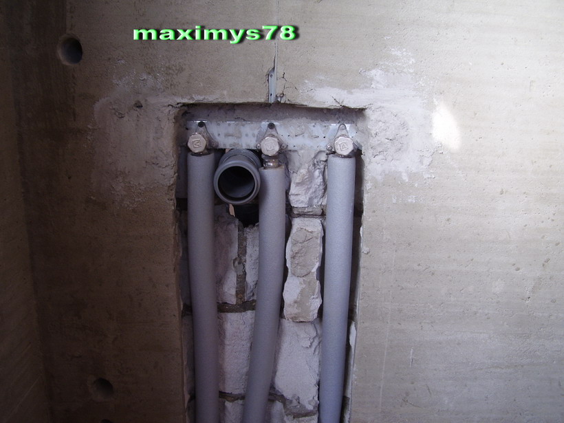

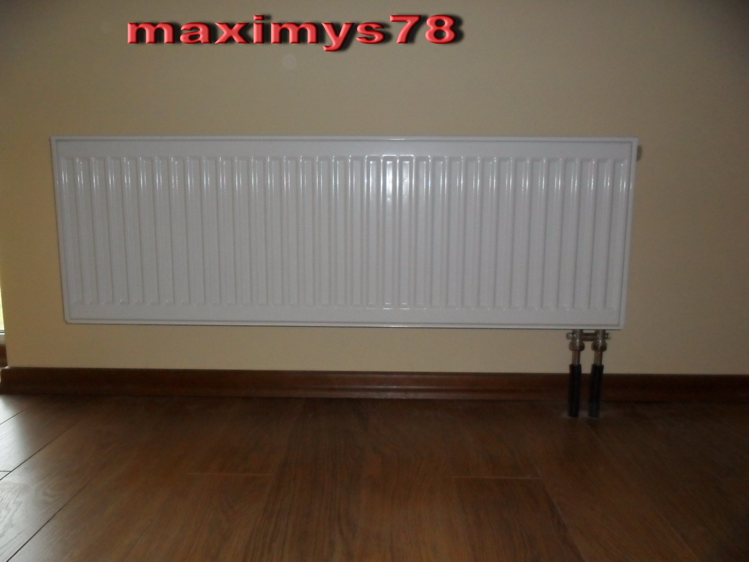

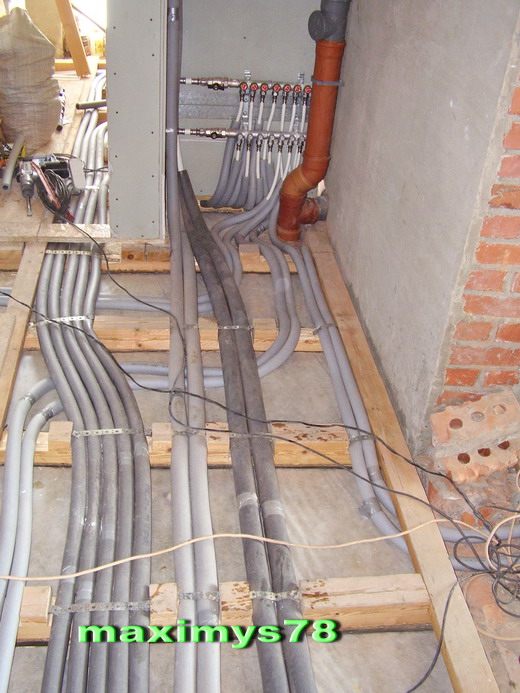

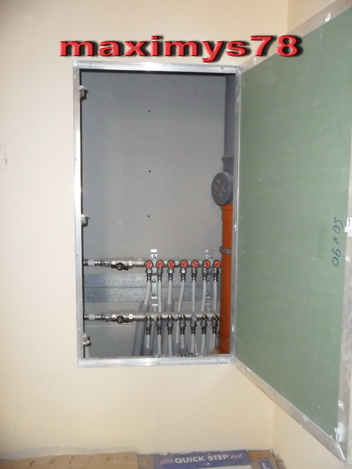

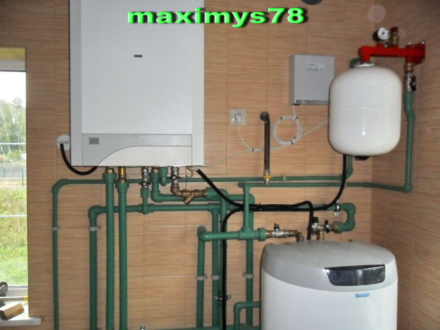

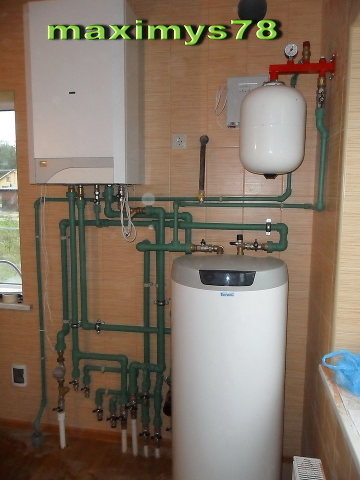

Котт. поселок "Визендорф" дом 160 кв.м. Обвязка котла и бойлера ППР Wefatherm.Радиаторы Kermi.Запорная арматура Bugatti.Металлопл. труба Valtec.Пресс-фитинги,коллектора Far. Муфты ,ниппеля и т.п Viega.Разводка отопления ,водоснабжения и канализации была сделана летом прошлого года ,в этом году сделана обвязка котла и установка сантехники( пока не всей, фото будут позже). Другие фото с этого дома здесь http://photo.qip.ru/users/maximys78/200598874/

Группу безопасности, подключают без запорной арматуры.
