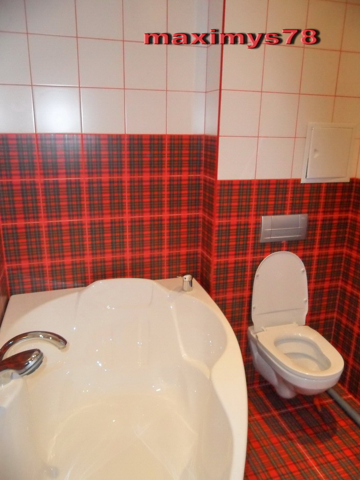

Установка сантехники в коттедже. Мебель и смесители с Икеи , подвесные унитазы Gustawberg ,полотенцесушители Сунержа.Разводка водоснабжения -ППР ,отопление- металлопластиковая труба и прессфитинги Giacomini.Радиаторы IPS Elegance, Узлы для нижнего подключения радиаторов Giacomini.Запорная арматура Giacomini. Инсталляции Viega. Фото начала монтажа здесь http://photo.qip.ru/users/maximys78/200682578/
