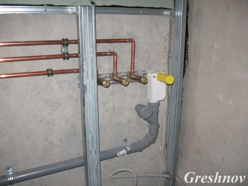

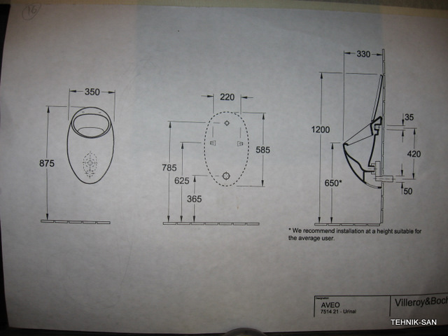

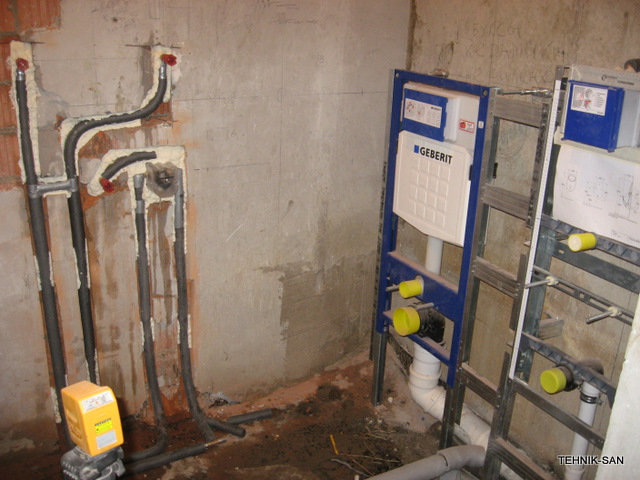

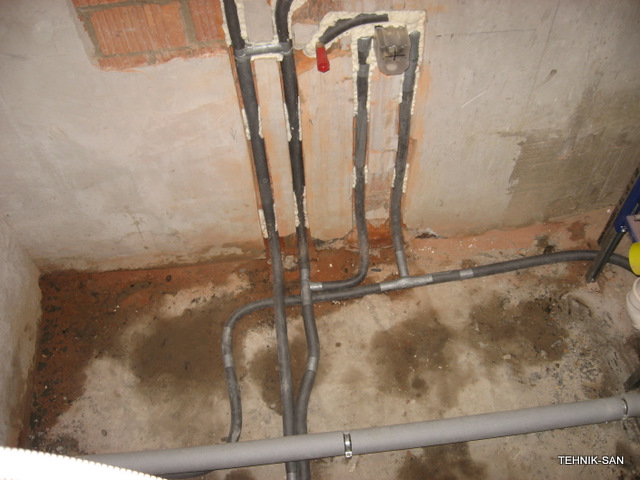

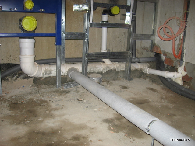

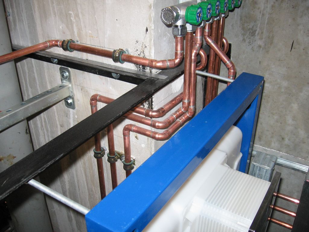

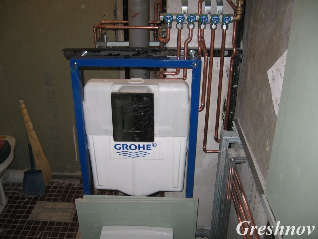

Гостевой С/У в частном доме. Здесь будет:умывальник,полотенцесушитель,гиг.душ,унитаз подвесной,писсуар...справа ,фото №2,слив конденсата с приточной вентиляции (система чиллер-фанкойл)

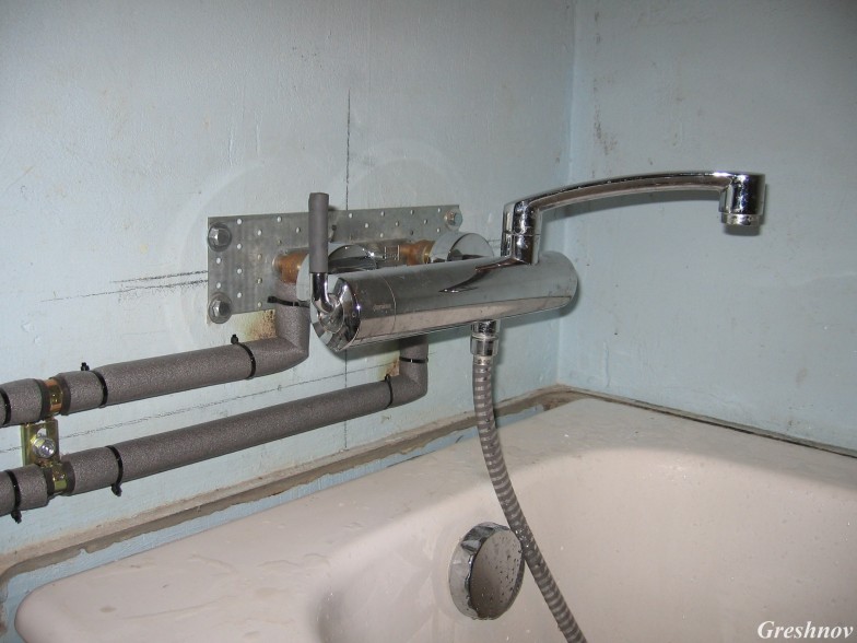

Tehnik-san написал : Следующая страничка : Крепление акриловой ванны,примыкание ванны сделано герметиком на основе МС-полимера
а) Не нравятся мне смесители на борту ванной: приходится НЕИЗБЕЖНО оставлять гибкую подводку, причем в таком месте, где её и не видно, и раз в пять лет не заменишь: придется ванну отодвигать вместе с силиконом. б) На фото плитка ставится на борт ванны. В случае повреждения ванны (пробили скажем дно) попадаете не только на замену ванны, но и на замену кафеля: ванну такую же уже не найдете.

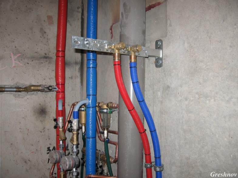

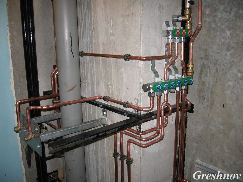

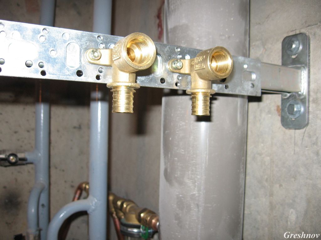

Крепление водорозеток с помощью направляющей StaboFix от MUPRO.

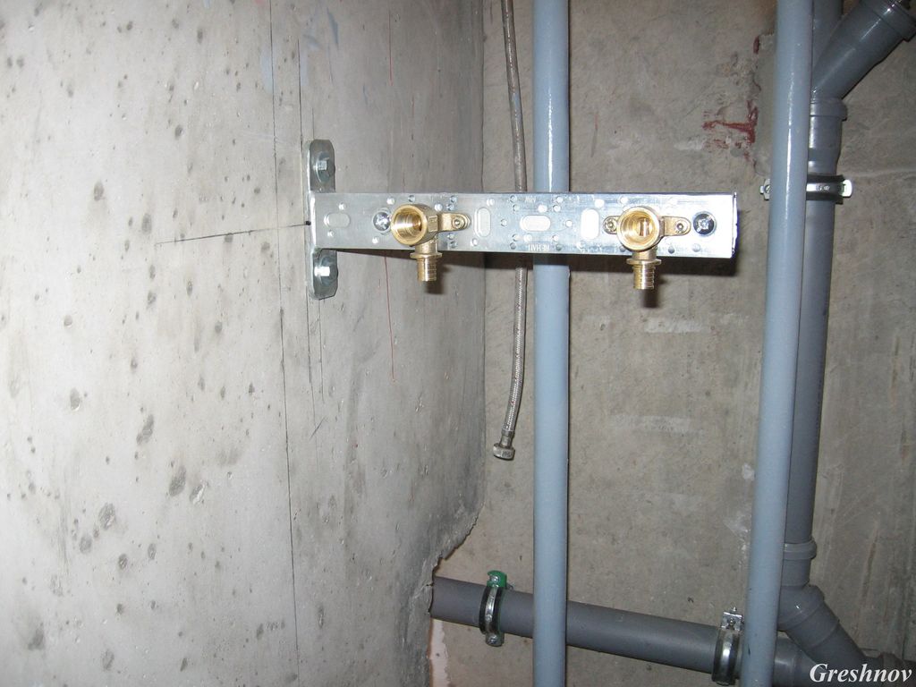

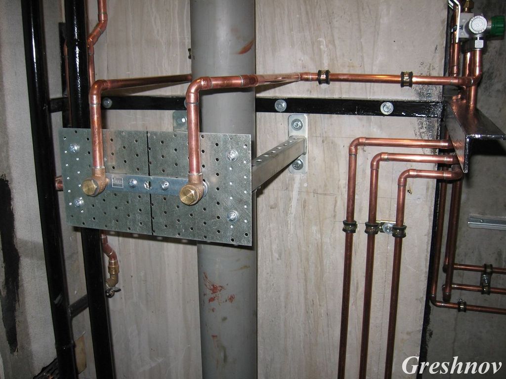

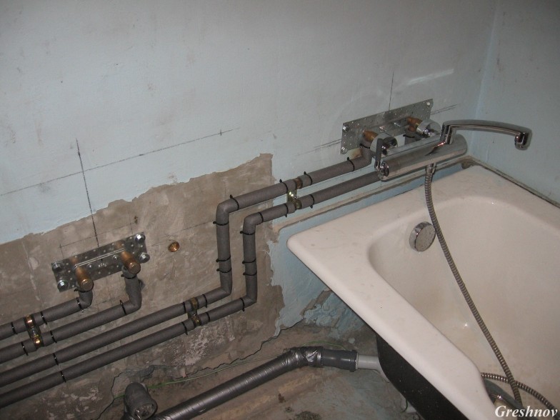

Одно из решений, как закрепить водорозетки под душевой смеситель,стены будут гипсокартонные.

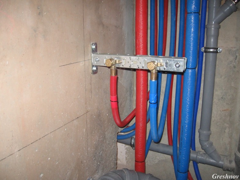

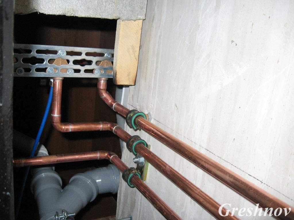

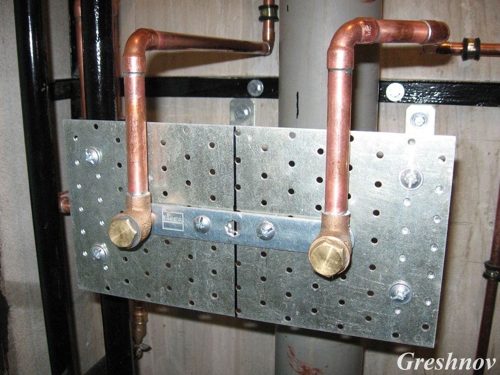

На очередном объекте возник вопрос, как закрепить плоские монтажные узлы Viega 15х1/2"х150,15х1/2"х100? Сразу оговорюсь, трубы и водорозетки будут обшиты гипсокартоном.**** Результат на фото:)

Продолжим о крепеже:)
Использование консолей MUPRO,для крепления водорозеток.
