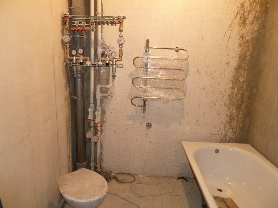

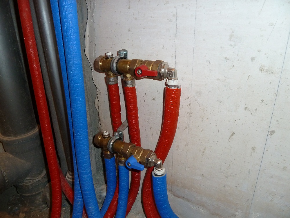

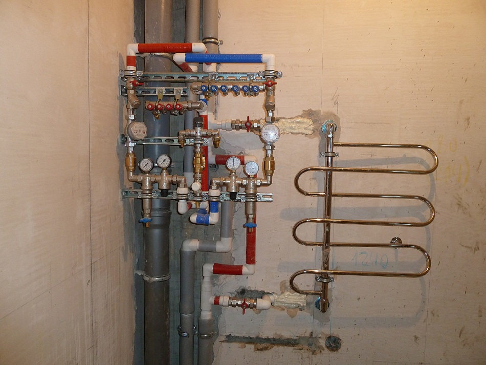

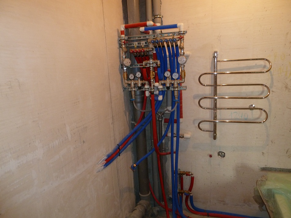

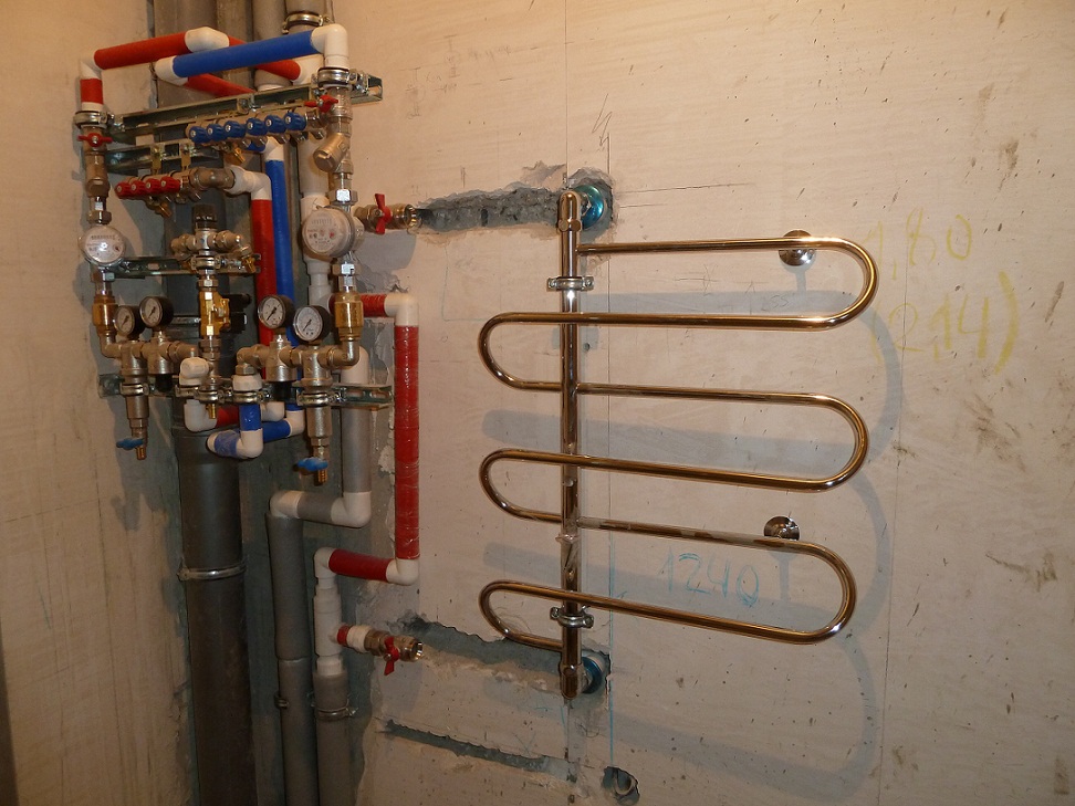

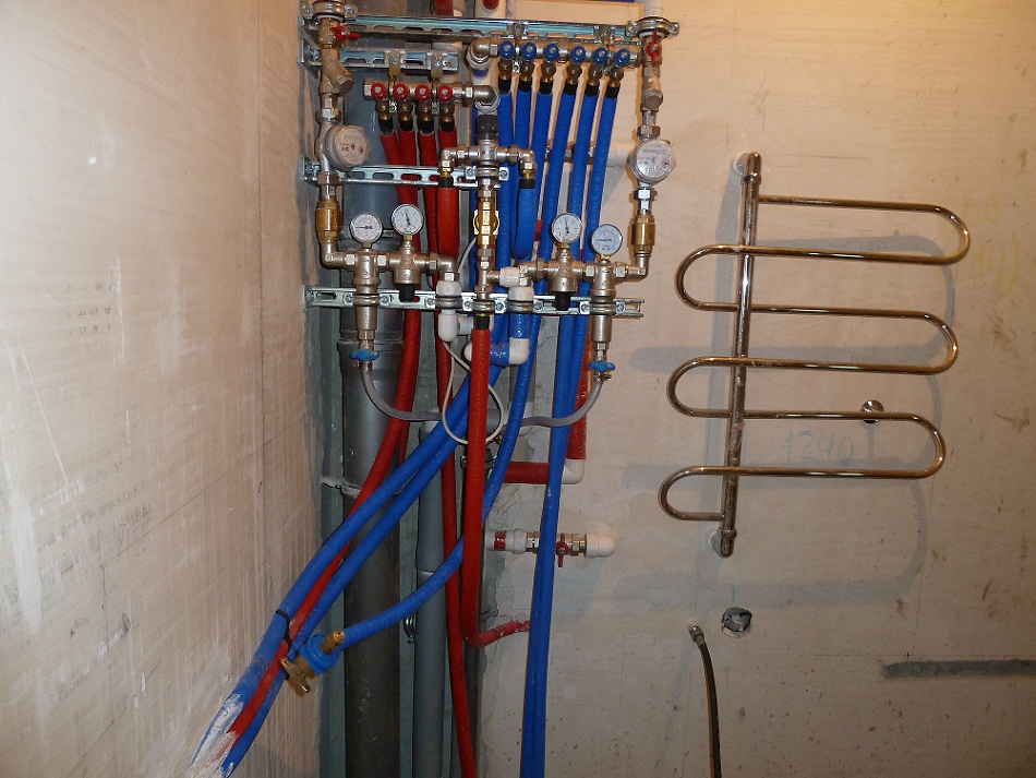

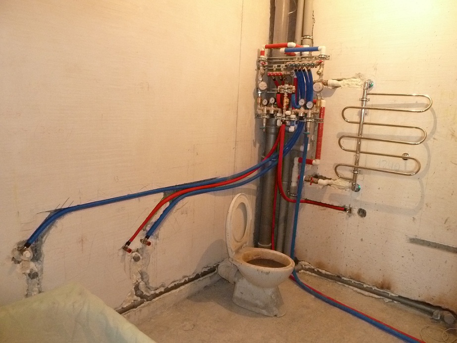

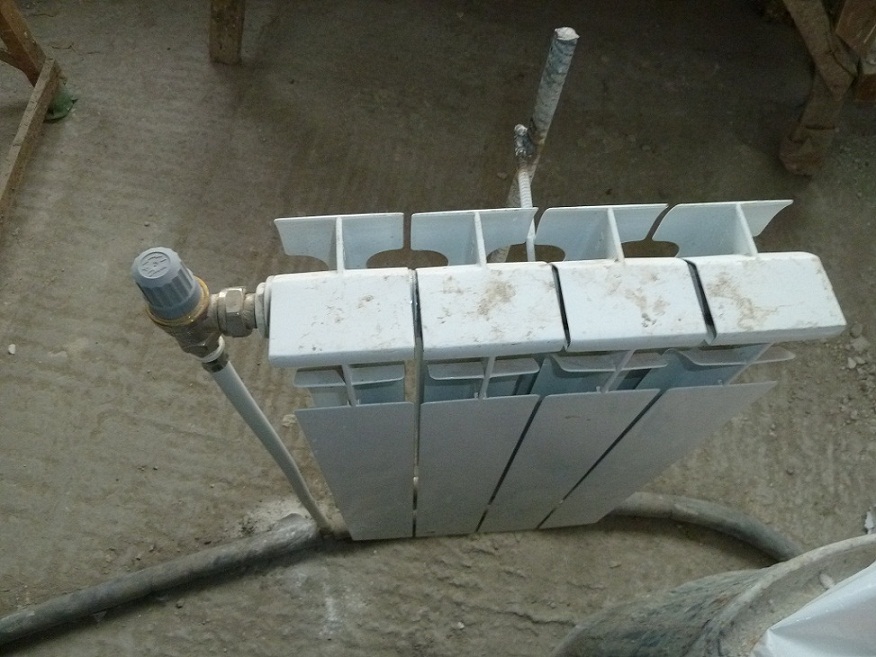

Если долго мучиться , то что-нибудь получится . (так долго ещё не делали с/т разводку ) 1) Консоли- Hilti 2) Труба Rehau 16.2 -Stabil 3) Коллектора (вода) - Valtec 3/4" * 1/2" н.р. , (отопление) Rehau - 1" * 1/2 "н.р. 4) Краны на вводе - Valtec 3/4" 5) Редуктор - RBM 3/4 " 6) Самоочищающийся фильтр - RBM 3/4" 7) Обратный клапан - Itap 3/4 " 8) радиаторы биметаллические - Rifar
klein
klein
Регистрация: 06.12.2010
Ростов-на-Дону
Сообщений: 728
22.03.2013 в 23:17:20
было до и стало после

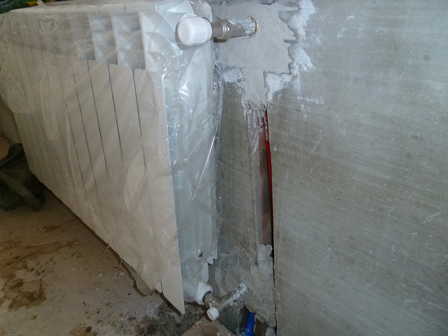

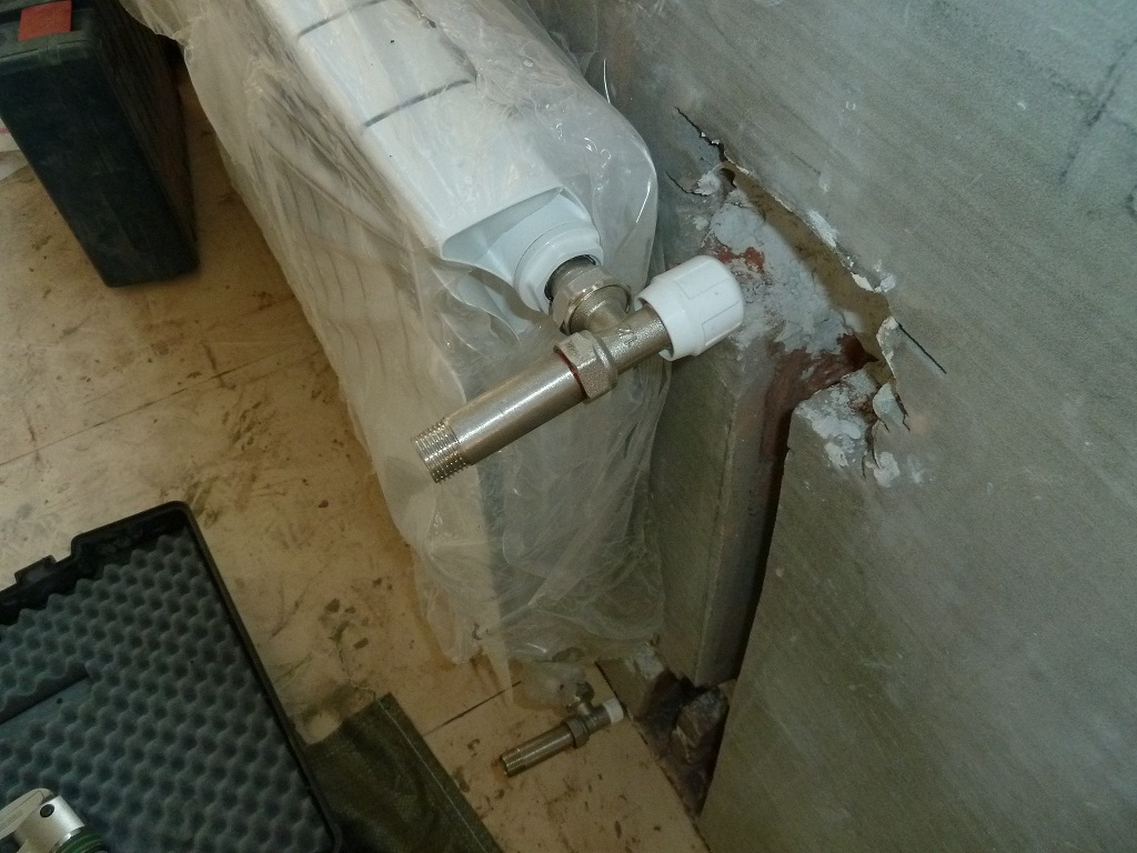

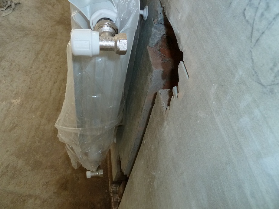

klein, радиатор не упрётся в крепёж, когда его снять захотят?!

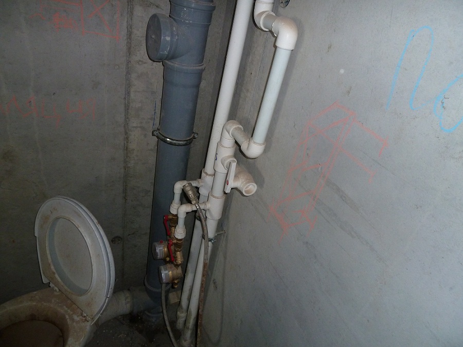

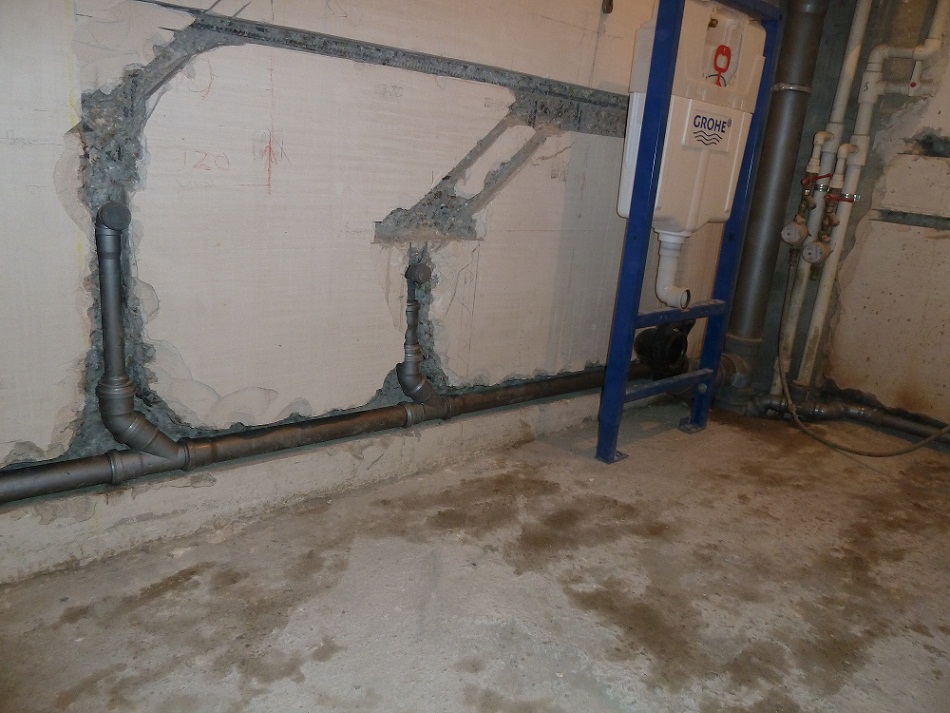

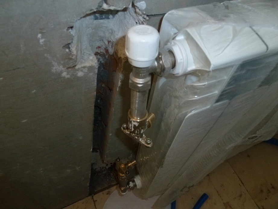

urik82, у вас выводы канализации и водорозетки в кухне на одном уровне - потом будете мучаться с установкой приборов. Рядом есть прикрепленная тема Стандарты по размещению сантех.оборудования и приборов, может захотите что-то исправить, пока не поздно.
klein, чья была идея штробить горизонтально бетонную стену (фото 3 пост 5170)? Она несущая?

Sha написал : может захотите что-то исправить, пока не поздно.
Спасибо за совет. Выводы канализации с запасом, и до креплений можно укоротить, ждемс кухню- подгоним
