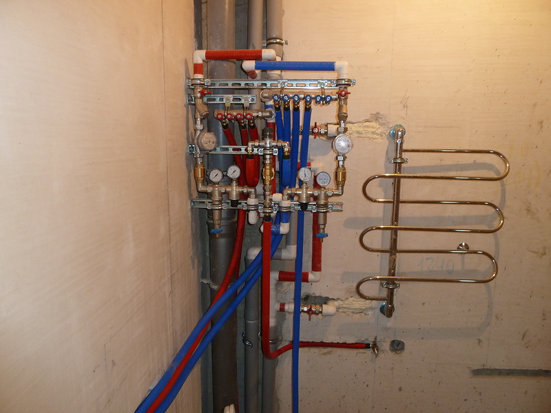

Bonza, Крепим консоли Hilti - давно и только так .(консоли не провисают ) 1) В данном случае использовали следующие :MM-B -36/600(мм.) и MM-B-36/400 (мм) 2)Всё согласовали , претензий нет ( отвод на воду были сделаны трубой 20 мм (PP) и краны стояли 1/2" , Переделали :отводы на трубу 25мм (PP) и краны поставили на 3/4 " ( отводы перепаиваем и переделываем - потому, как пайка от строителей с большим всегда заужением идёт ) 3) консоли на 600 мм - сделали по самому максимому - справа полотенчик , может упираться в будущий короб . Счётчик повернули под углом - для снятия показаний о обслуживания будет доступ) 4) Терм. клапан FAR - брали в Энкоре (Стачки :) )
Мастер Игорь написал : воду сможет почти каждый, а вот собрать коллекторный шкаф
Немного поясню ,если бы мы и дальше ждали , когда нам привезут коллектора от Rehau - то работа была бы ещё в продолжении .:)

Bonza написал : klein, Консоли закреплены под углом?
Нет
