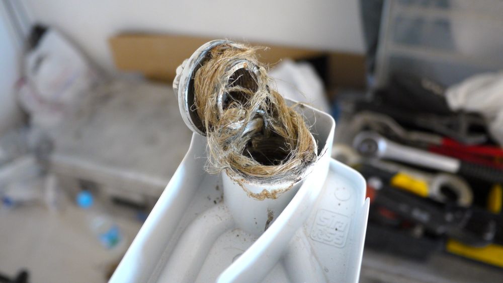

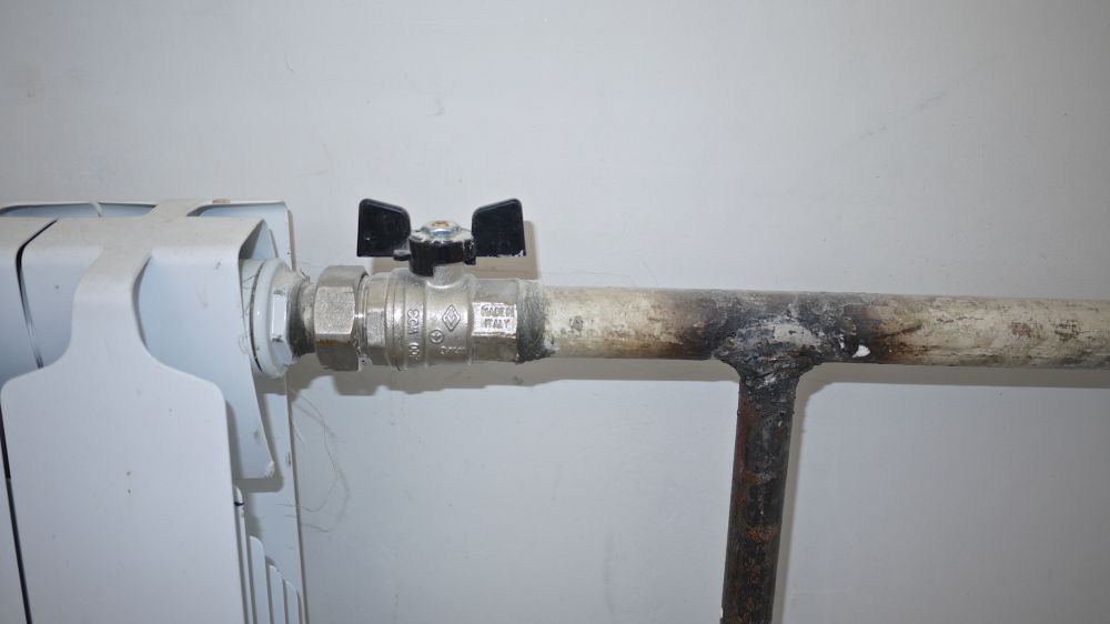

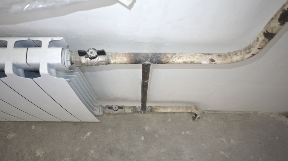

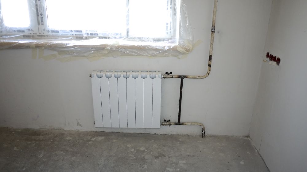

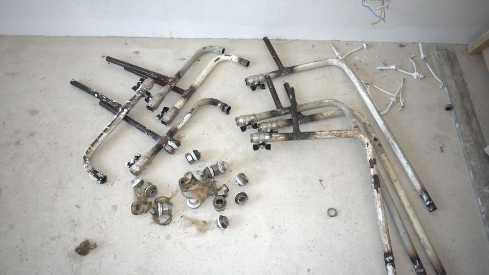

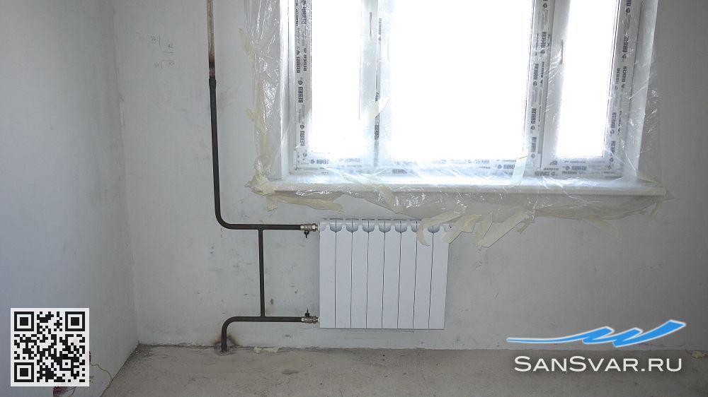

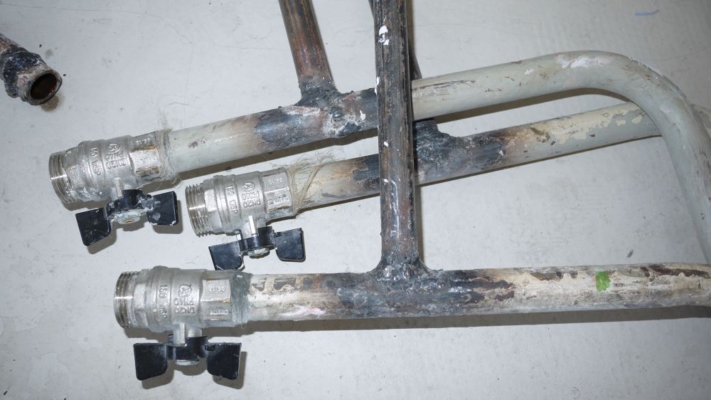

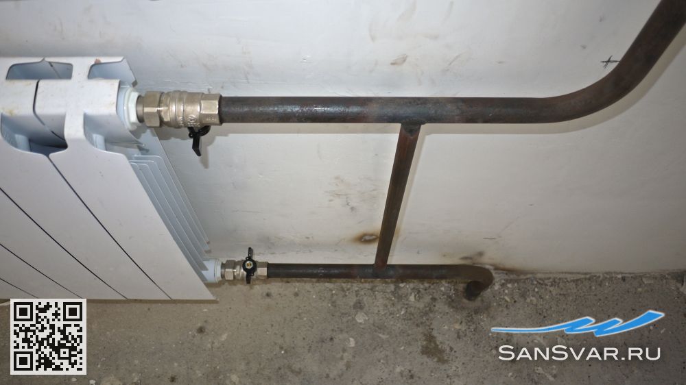

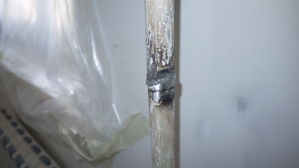

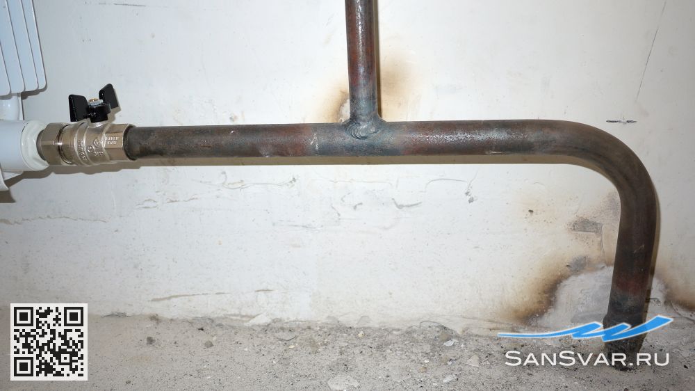

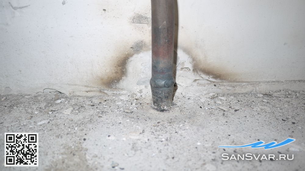

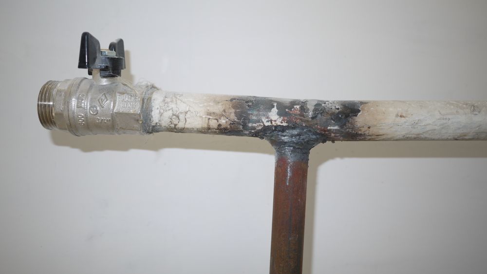

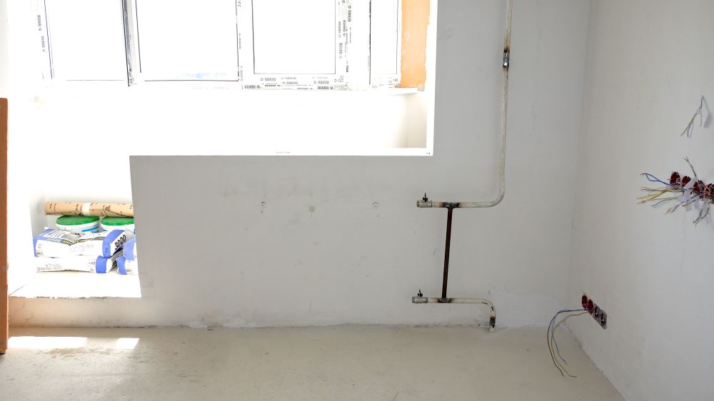

Недавно произвёл переделку, переподключение радиаторов Сира РС установленные "спецами" ... в принципе, ничего не текло, но вот исполнение было мягко говоря, не очень. :( были использованы старые куски труб, краны испорчены насечками от газового ключа при накручивании, так же, из за того что использовались не оригинальные пробки заглушки и кольца прокладки не вставали в посадочное место, пробки паковались на лён с силиконом... странно, как от такого количества льна не лопнули торцы секций ?
В целом, качество сварных швов, кривизна позиционирования труб, и повсеместное мотня льна говорит о том, что монтажников не особенно волновало качество выполняемых работ ... главное не течёт :(
Было...
SanSvar
SanSvar
Регистрация: 10.01.2007
Сообщений: 1196

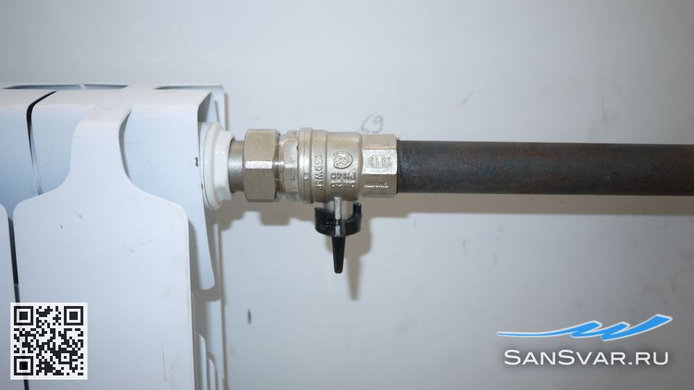

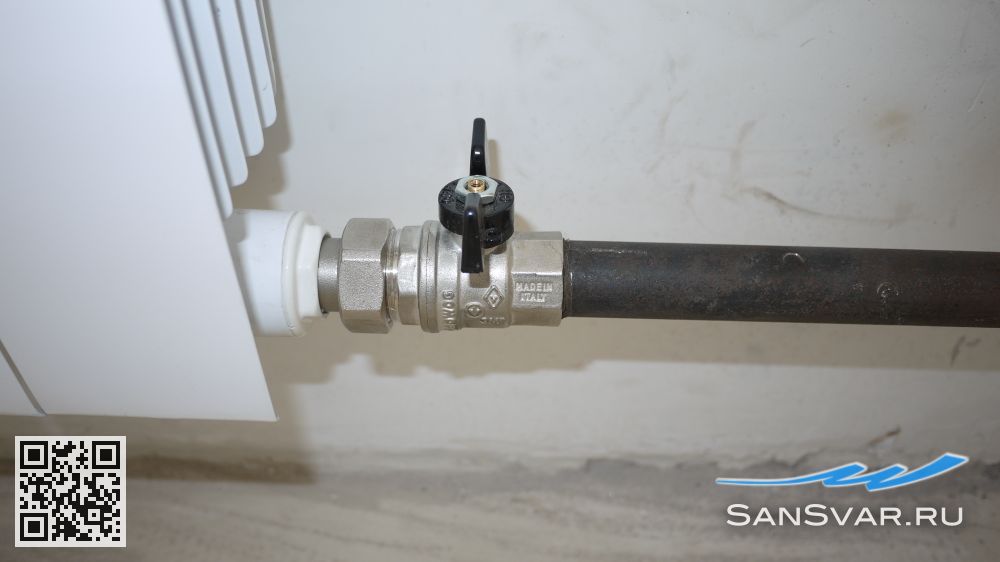

20.05.2013 в 00:51:49

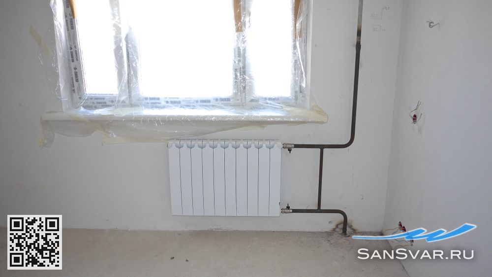

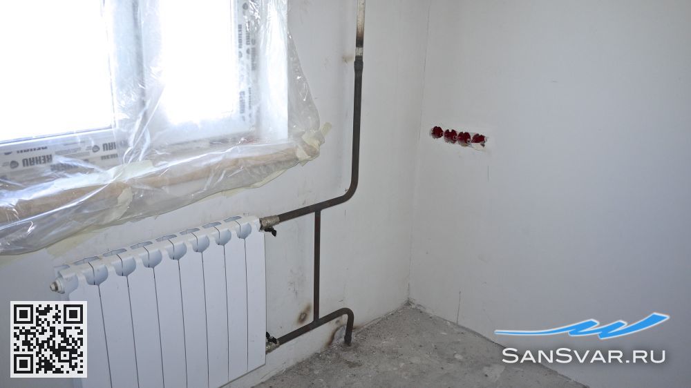

Сами радиаторы остались старые, всё остальное ... кронштейны (место анкерных штырей, установлены родные оригинальные), пробки, краны и трубы были заменены.

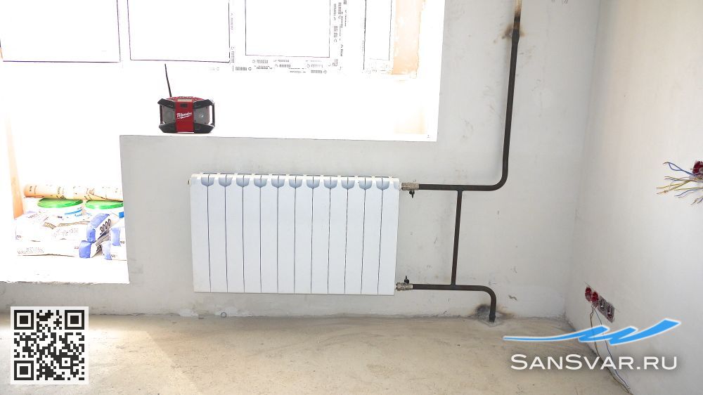

Стало ...

Хорошая работа . По поводу однотрубной системы , как сделана в доме подача : вся сверху вниз или есть и другой вариант ?

klein написал : По поводу однотрубной системы , как сделана в доме подача : вся сверху вниз или есть и другой вариант ?
По словам заказчиков...отстоявшие зиму радиаторы прогревались очень хорошо, так что я ни чего не менял, просто заменил всё что было криво и халтурно сделано.

sansvar написал : Недавно произвёл переделку, переподключение радиаторов Сира РС установленные "спецами" ... Было...
жесть...и не стыдно за свою работу еще деньги брать...хотя возможно за эту работу им никто и не заплатил...и правильно бы сделали... sansvar, вы не в курсе, кто делал и почём? так для понимания рынка....

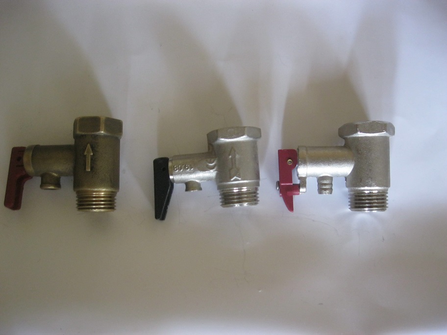

Олегович, вот 3 аналогичных новых не юзанных клапана от бойлеров. Все они пропускают в закрытом положении воздух из носика через курок. (Грубо говоря, из канализации в атмосферу). А у вас герметичен этот узел?
