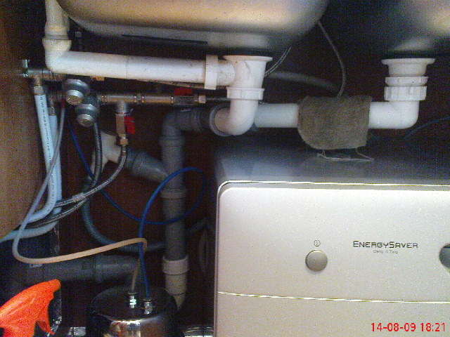

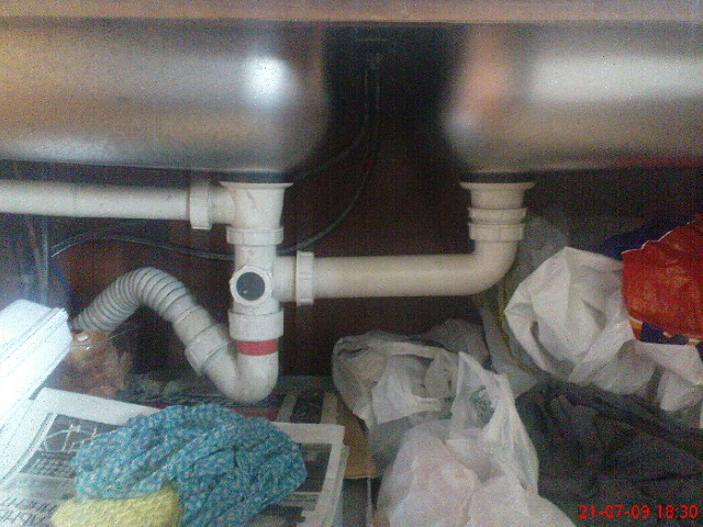

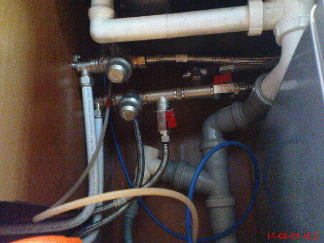

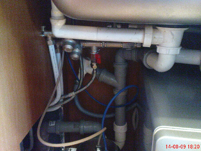

27.10.2009 в 20:59:35
вариант установки ПММ под двойной мойкой в 80-й тумбе

28.10.2009 в 04:45:54
2алекс851 молодец ,женщины находят удобное место развесить тряпки:flirt
