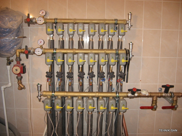

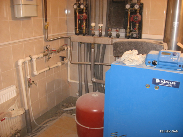

Признаюсь, по обвязке котла косяков явных не увидел. Небюджетно, конечно, но у зака тепловой насос...?

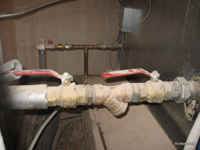

2NNN У зака напольный газовый котёл,а экологически чистые системы отопления, позволяющие получать тепло для горячего водоснабжения и отопления зданий за счет использования тепла почвы, грунтовых артезианских вод, озер, морей и воздуха проектант ещё не допёр здесь использовать :) Косяк по обвязке именно котла на фото- открываем на всю подпитку и лопается чугунный теплообменник

orinbasar написал : Tehnik-san,пока трудно во всем разобраться,но есть первыи вопрос судя проектного чертежа не многоли через чур арматуры на распределительном коллекторе?
orinbasar,если Вы ВНИМАТЕЛЬНО проанализируете движение воды думаю эти вопросы автоматом снимутся

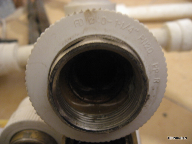

Адель написал : Кажется был напольный котел Будерус, вроде обвязанный застройщиком на ПП FV пласт
Поправлю Вас,на FD-пласт,а это "как бы"московский производитель....извините,но в сортах гО....на у меня разбираться нет желания,см. фото
orinbasar написал : Tehnik-san еще, насос циркуляционныи на гвс должен быть к боилеру а не от боилера
так ведь так и есть ИМЕННО ОТ циркуляционной гребёнки к бойлеру.посмотрите на установку обр.клапана ПОСЛЕ цирк.насоса и всё будет ясно
orinbasar написал : Tehnik-san еще перед входам в напорныи расределительныи коллектор автоматическии воздухоотводчик и на коллекторе маевскии
Просьба задавать вопросы,ПОСЛЕ внимательного рассмотрения фото,всё перечисленное стоит на хвосте каждой из гребёнок и не кран Майевского а автоматический воздухоотводчик со спускником

Tehnik-san написал : Поправлю Вас,на FD-пласт,а это "как бы"московский производитель....извините,но в сортах гО....на у меня разбираться нет желания
У меня тоже нет желания запоминать названия, крупная фирма (стройсантехмонтаж) которая тока им и торгует много лет по пути на дачу, я скину им ваши фотки, если отпишут что-нить (ну не могут же столько лет таким г.. торговать) - отпишусь.

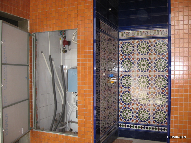

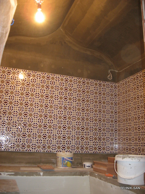

  • на хамам не лучше было от коллектора взять с отдельным насосом? это ведь циркуляция подогрева стен и полка мраморного? если мне не изменяет память температура полка в римской бане должна быть 55 градусов +пар от парогенератора. римская сауна вкоттедже включается редко, везде где видел полки были автономно обвязаны эл.котлом, даже в фитнес клубе, где с 7 до 23 работает ежедневно.

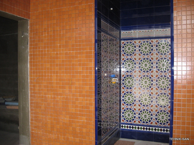

2Адель На хамам это уже отдельная песня,кстати сейчас и идёт битва с субподрядчиками,которые УЖЕ смонтировали 3 контура обогрева полкА,пола и стен хамама трубой Henko и фитингами TM в моё отсутствие.В котельной будут стоят тройники и на подаче и на обратке от основной гребёнки и ТОЛЬКО в самом помещении парогенераторной будет стоять смесительный узел со своим насосом

2Техник-Сан. понятно, если хамам выполнен с внутренним утеплением из ЭППС+мокрый фасад в котором трубы+облицовка, то зака можно поздравить с газящей стиролом сауной (это ведь не ТП, где 40 градусов вода). когда-нибудь весь эппс испарится (фирмы отвечают: "всем делаем, все в порядке, все живы"). если поднести к ЭППС лампочку он испаряется мгновенно. ох сейчас плиточники на меня накинутся:) для справки: хамамы исторически делаются только из керамического кирпича (или камня, см. римские термы) и рассчитаны на 12 часовую работу или круглосуточную, в турции их вообще не выключают, т.к. протопить его очень дорого.

2Адель... а им видать ****....:)
