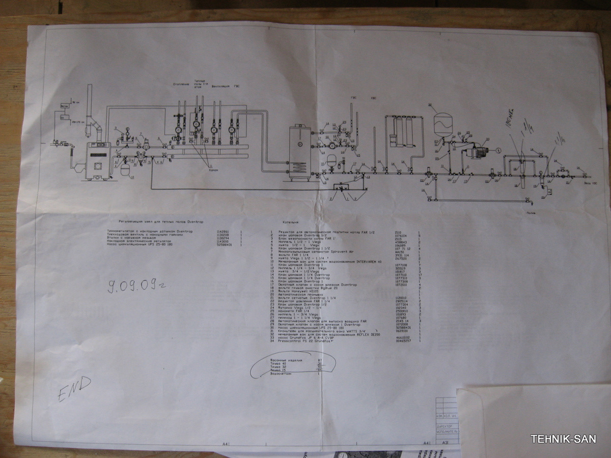

а, это похоже продолжение того особняка на МП от овентроп, где проектировщик сбежал, плитка с форзацами книжек и дизайнерши молоденькие всем рулят:flirt?
Техник-сан, можно 3 вопроса: 1) Применение ШК овентроп с пластиковыми ручками - это (имхо цена качество у него не сильная сторона, поэтому хочется понять, почему Вы их постоянно применяете):
  • фирменный стиль или из-за удобства хвата,
  • удобства утепления из-за высокого маховика (родной изаляции я в продаже не видел и стоит наверно чудовишно),
  • относительно мягкого хода
  • или считаете у них хорошее соотношение цена/качество
2) зонники на ХВ, ГВ и циркуляции - это в каждой зоне система защиты от протечек будет стоять? Или к умному дому подключены? (спрашиваю, потому что, если бы клиент предпочитал для своего спокойствия, уходя перекрывать всю разводку воды в доме выключателем у входной двери, или через релюшку при сдаче на сигнализацию, Вы бы поставили их на вход гребенки и всего 3 штуки);
3) Насосная станция похожа на Грюндфос MQ, на такой большой особняк хватит ее с ее крошечным расширительным баком? (ни разу не ставил их, думаю взять себе на дачу, т.к. легче демонтировать и увозить на зиму). когда писал, фотки схемы с расширит бачком не было еще.
з.ы. Под 45градусов ручку ШК мне кстати тоже удобно хватать, когда на уровне груди обвязка, это у Вас верно подмечено, респект.

Признаюсь, по обвязке котла косяков явных не увидел. Небюджетно, конечно, но у зака тепловой насос...? Или нет?

2Tehnik-san хорошая тема и хорошии вопрос ,пока трудно во всем разобраться,но есть первыи вопрос судя проектного чертежа не многоли через чур арматуры на распределительном коллекторе?

NNN написал : Небюджетно, конечно, но у зака тепловой насос...? Или нет?
Кажется был напольный котел Будерус, вроде обвязанный застройщиком на ПП FV пласт:)

2Tehnik-san еще, насос циркуляционныи на гвс должен быть к боилеру а не от боилера

2Tehnik-san еще перед входам в напорныи расределительныи коллектор автоматическии воздухоотводчик и на коллекторе маевскии

Теперь по порядку заданных вопросов 2Адель Это действительно продолжение того особняка на МП от Oventrop где проектировщик хотел сбежать,но потом был найден и где плитка с форзацами книжек
1) Применение шаровиков от Oventrop с пластиковыми ручками - это удобство последующего утепления трубопроводов из-за их высокого маховика и относительно мягкого хода и тем более модель "Optibal" до сей поры наименее подвержена подделкам
2) Зонники на ХВ, ГВ и циркуляции - теперь в каждой зоне система защиты от протечек будет стоять,а изначально этот "диверсант" запланировал последовательную систему подключения всех 8 зон,но здесь маленькие дети в доме и они могут забыть закрыть краны в своих С/У и при поломке любого оборудования пришлось бы в таком случае отключать ВЕСЬ дом.Поэтому отключение С/У теперь сделано каждый автономно и все коллекторы подключены к системе интеллектуального управления.
3) Насосная станция повышения давления предусмотрена ТОЛЬКО для ландшафтного полива и маловероятного форс-мажора в летний период,расширительный бак для этого будет на 200л,но опять же он не учёл,что при недостаточном разборе,вода в баке может стухнуть,поэтому я и отделил трассу повышения давления от основной трассы ХВС в дом... можете видеть,если внимательно глянете на проектное решение и то что сделано к реале.
аналогичное и мнение и решение
