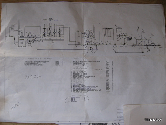

EHA4441
EHA4441
Регистрация: 26.08.2009
Сообщений: 293
23.10.2009 в 12:48:01
2Сам-Бы!:applause: отличная работа!
Technik-san
Technik-san
Техник-сан
Регистрация: 10.10.2006
Сообщений: 11553
23.10.2009 в 18:52:10
Демонтаж обвязки котельной от застройщика и обвязка заново.Объект пока не закончен,всё в процессе
Technik-san
Technik-san
Техник-сан
Сообщений: 11553
23.10.2009 в 18:54:46
продолжение
orinbasar
orinbasar
Регистрация: 09.04.2009
Уральск
Сообщений: 2403
23.10.2009 в 19:44:33
2Tehnik-san мастер класс очереднои сомнении не вызывает итог, арматура под 45 градусов и все такое с продуманным очередным индивидуальным почерком:applause:
2Tehnik-san как быть со сплетениями они распутаются и приведутся в порядок иле же полная замена?
Technik-san
Technik-san
Техник-сан
Сообщений: 11553
23.10.2009 в 20:32:13

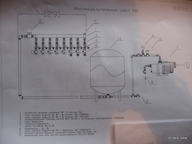

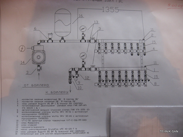

2orinbasar Нарушена очерёдность прикрепления фотографий.Эти сплетения уже подведены к узлам ГВС,ХВС и циркуляции.В особняке разводка водоснабжения начиналась не КАК НАДО,от котельной к потребителям а наоборот,в силу некомпетенности проектировщика,сам проект обвязки котельной до сих пор не готов,и саму обвязку котельной теперь выполняю как сам считаю нужным.К примеру,вот "как бы" окончательный проект,найдите в нём восемь грубейших проектных ошибок. ...и первоначальные проекты...а там был вобще атас :)
P/S чтобы не было доп.вопросов,на узле ввода воды,см.фото в предыдущем сообщении,возле повысительного насоса стоит бронзовый обратный клапан,просьба не путать его с "косым фильтром"
