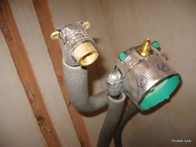

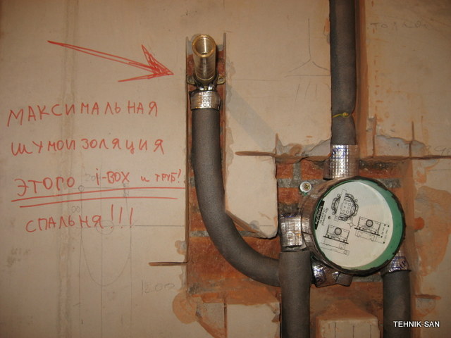

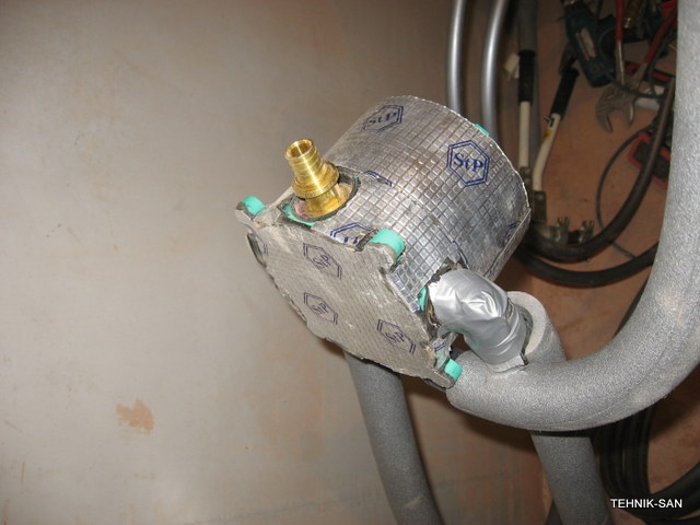

Prok12 написал : 2) Всё-таки, можно фото вывода от i-Box под верхний душ? Эта тема недавно тут поднималась.
Вывод водорозеток для верхнего душа в двух душевых кабинах из потолка, водорозетки были прикручены к мет. пластине,под пластину подложена звукоизолирующая прокладка и эта конструкция "глухарями" притянута к бетонной плите потолка
