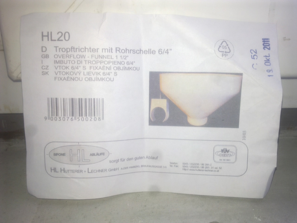

EV.SA, почему не сделать ближе к будущему люку? С помощью этих ваших любимых консолей ;) Сейчас все это смотрится неплохо, а после отделки окажется в "недрах" ....и сифон опять замуровали вне зоны доступа:(
Нравится делать широко и с размахом - делайте уже поверх плитки чтоли...:)

master.msk написал : почему не сделать ближе к будущему люку
Зачем? Там до труб стояков и так места мало
master.msk написал : .и сифон опять замуровали вне зоны доступа
Люков не будет ,будут двери . Доступ до сифона гарантирован....

EV.SA написал : Люков не будет ,будут двери .
значит поверх дверей...и чтоб открывались вместе с унитазом
EV.SA написал : Доступ до сифона гарантирован....
Какой же там доступ, если его не видно? С таким расстоянием между шлангами и воронкой, даже не видно куда вода будет попадать....Это не очень удачная воронка - чуть отклонится шланг от центра и будет промывка на пол...
Дался Вам этот разрыв потока"...делали же раньше напрямую и ничего...Как говориться "Заставь .....богу молиться..."
На будущее могу Вам посоветовать более глубокую воронку - больше шансов, что заказчик попадет в нее вслепую)

master.msk, Больше ответов на Ваши комментарии с издёвками ,от меня не увидите ;)
Удачи:)
