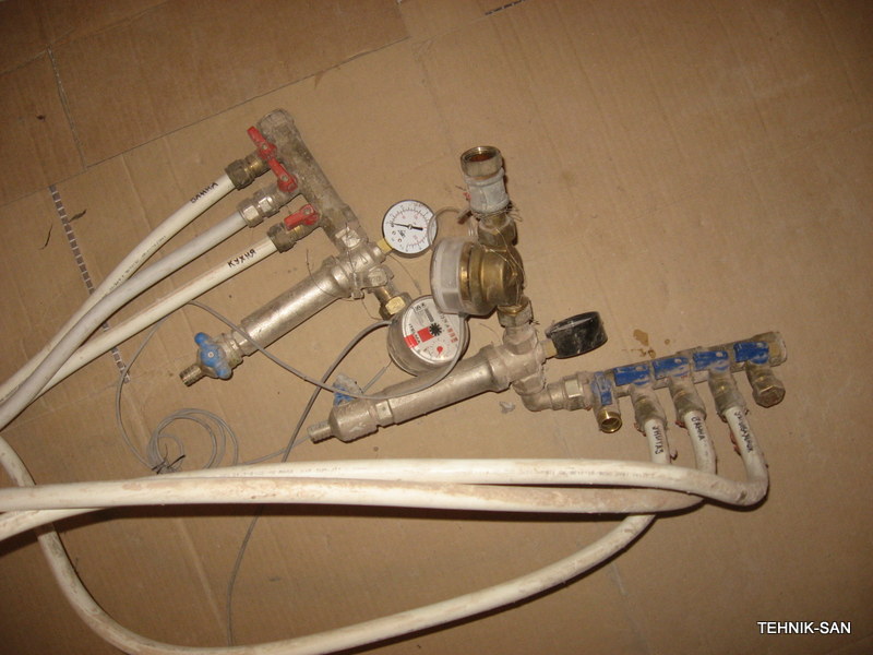

Верево, новостройка. Было: Стало:

urik82 - на мой взгляд было бы более логичным расположить основной узел ввода воды НАД инсталляцией,а не сбоку от неё, это первое, второе - к радиатору более эстетичным и удобным является нижнее подключение из стены, а не из пола. Выбор всех комплектующих для монтажа считаю неудачным, я это обычно выбрасываю (см. последнее фото)

16.09.2013 в 01:00:38
Tehnik-san - Спасибо за конкретику. Видел Ваши фото по фильтрам RBM. Какую недорогую альтернативу порекомендуете. Есть конкретные претензии к коллекторам и комплектующим TIEMME?
