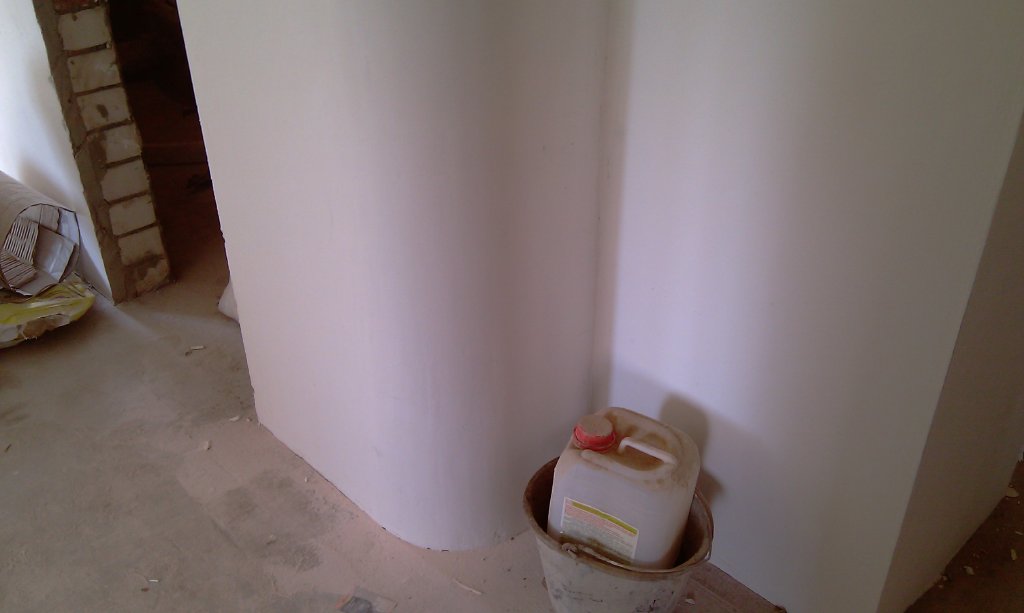

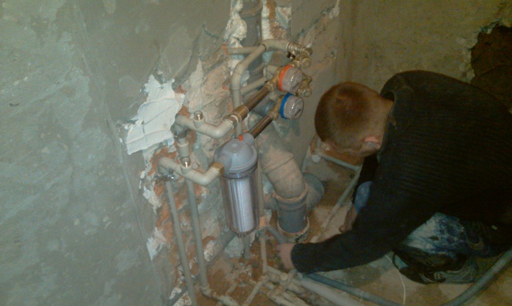

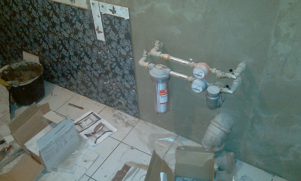

ну тогда и я выложу фото из своих старых работ, соответствующее названию темы. п.с. ранее был раздельный санузел квартиры, потом его объединили, стояк канализации переехал в капитальную стенку, а вся конструкция с счетчиками подгонялась под внутренние размеры шкафа мойдодыра.

так нельзя) но было нужно. этаж четвертый, пятиэтажка. капитальная межквартирная в два кирпича, плюс в ней были расположены ветканалы. вот стояк собственно и закрыл собой нишу вентиляции. жаль фото не сохранилось, но там справа, в той капстене еще была сделана ниша под стиралку, глубиной в 50 см. правда уголок машинки вылезал немного в коридор, пришлось выложить из кирпича полукруглую сеночку перегородку, вот ее фото как раз осталось. но усиление там было шиканое выполнено, ребром жесткости служили двутавры 18ые под кажым рядом кирпича. вобщем получилось прочнее, чем было))

Монтадж, как он есть. Ну и косые фильтры как угодно, только не вниз отстойником - классика.

Косые фильтры вбок не самый плохой вариант и работать таки будет. Другое дело, что при переделке была перекрыта вентиляция:
Легенда68 написал : вот стояк собственно и закрыл собой нишу вентиляции
Так, что лом сверху и гирю на 32 кг в догонку, пускай мучается оптимизатор. По более гуманному варианту УК, жилипспекция, прокуратура, суд на восстановление вентиляции.

ser000, там можно много написать как про выбор материлов, так и про сам монтаж. Одна только мешанина из труб в полу чего стоит. И я готов спорить на анальное зондирование, что они безо всякой оболочки замурованы. Про фильтр НВ("брак, левак, косяк" - там было), без возможности снять-помыть "голову" я вообще промолчу. Краны ручками в сторону Калифорнии, наверное, установили - иначе не понятно.

18.11.2013 в 22:38:55
