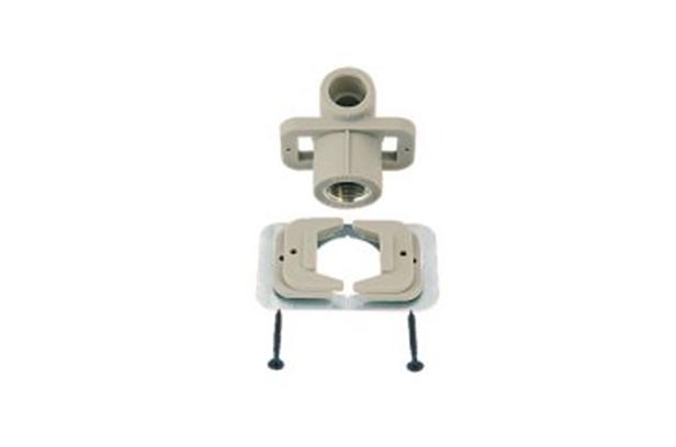

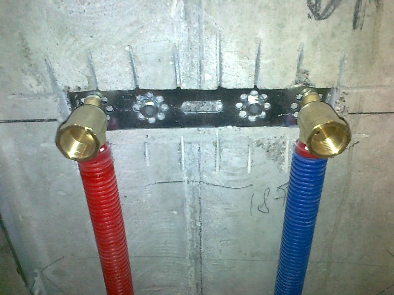

На всех работах, которые тут увидел, трубы спрятаны в штробы, может ктолибо может показать работы с трубами и выводами в гипсокартоне? Совсем не хочеться несущую стену и вент канал штробить. Заранее спасибо

Мы изпользуем такую планку и монтажную пластину для фиксации водоразетки , если ПП-трубы, то такие -

Даже не встречал ниразу Кто производитель розеток ПП? пойду искать

VitaK написал : Кто производитель розеток ПП?
http://www.ekoplastik.com/?page=bg,ppr3snks

Спасибо, уже ли стаю каталог :-) Вот только задумался, у меня каналюга закрывается гипсокартоном (т.е. до стенки 120мм) может просто к стенке прикрутить и наростить? Правда получиться 2 соединения

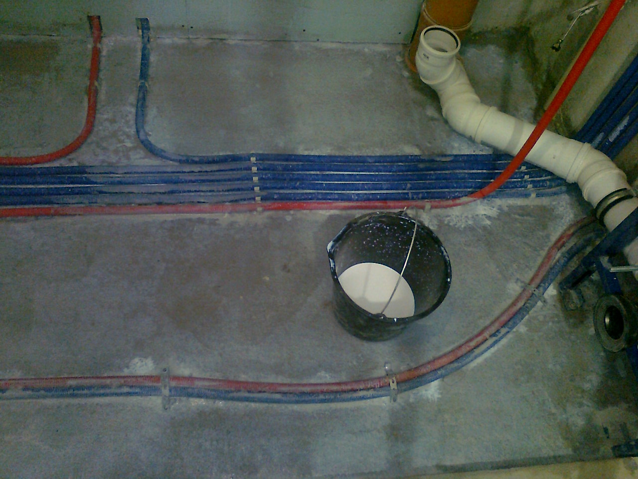

VitaK написал : На всех работах, которые тут увидел, трубы спрятаны в штробы, может ктолибо может показать работы с трубами и выводами в гипсокартоне? Совсем не хочеться несущую стену и вент канал штробить. Заранее спасибо
вот вариант: 27 профиль.
все трубы в полу
