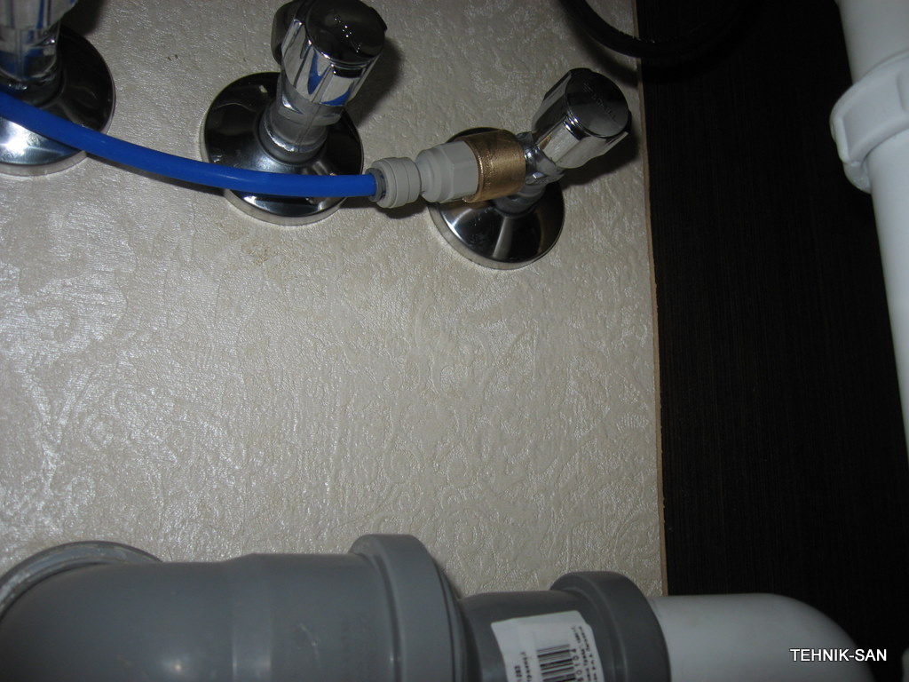

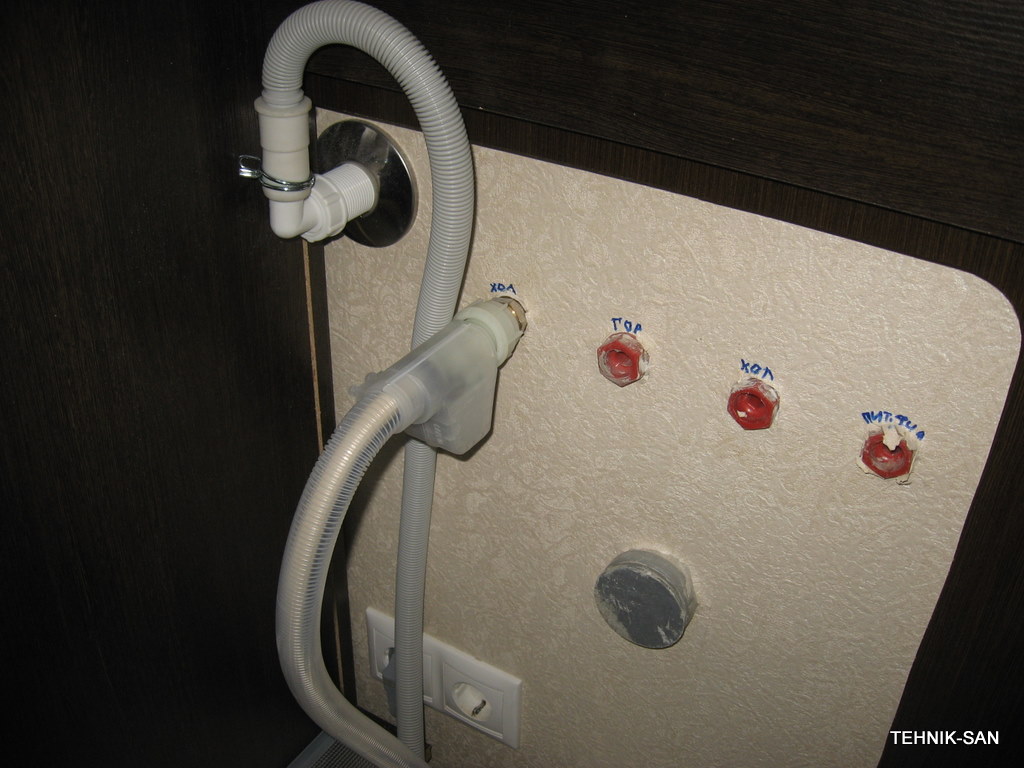

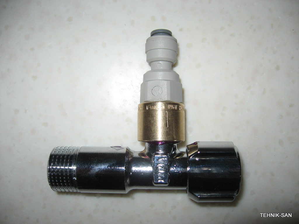

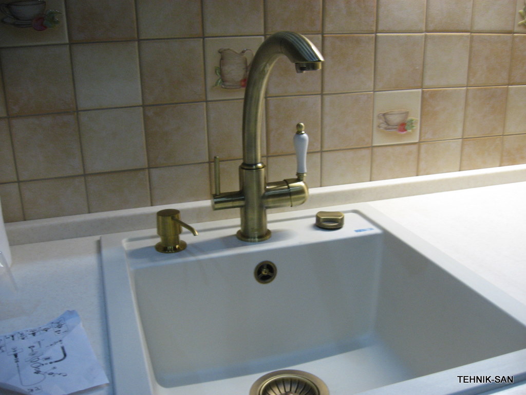

Установка кух. мойки и смесителя ZORG ZR 314 YF-50 BR (бронза) с двумя изливами, основным и для питьевой воды. Первое фото - это подключение от монтажников кух. мебели )) Для питьевого фильтра был использован кран Shell с вых. 3/8 + переходник 3/8 х 1/4 , далее переходник Джон Гест ВН резьба 1/4 х 1/4 трубку
