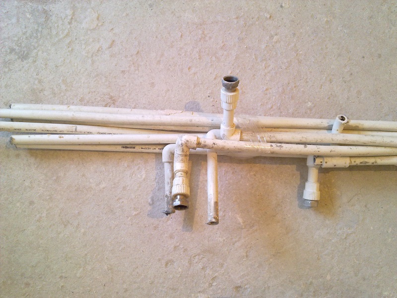

Отопление До ПП Про Аква без какой либо изоляции в стяжке. После
Труба REHAU ,теплоизоляция .Вскрытие стяжки в общем коридоре . Все фото http://fotki.yandex.ru/users/fev777/album/214740/?p=0
