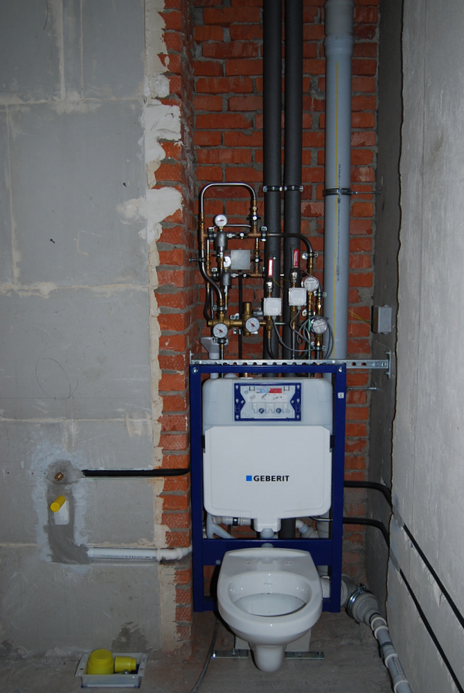

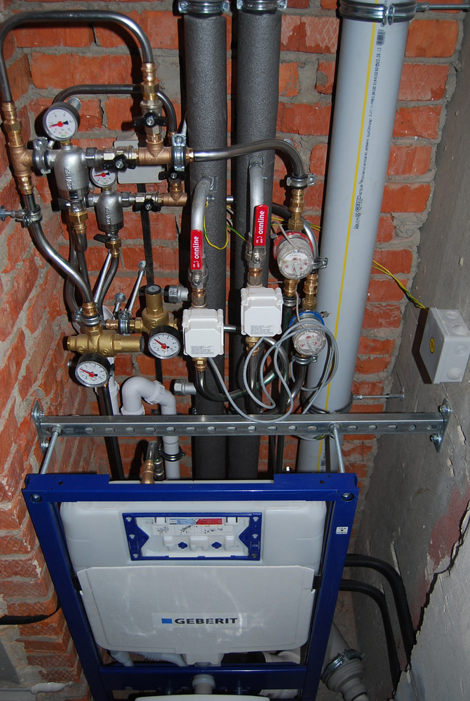

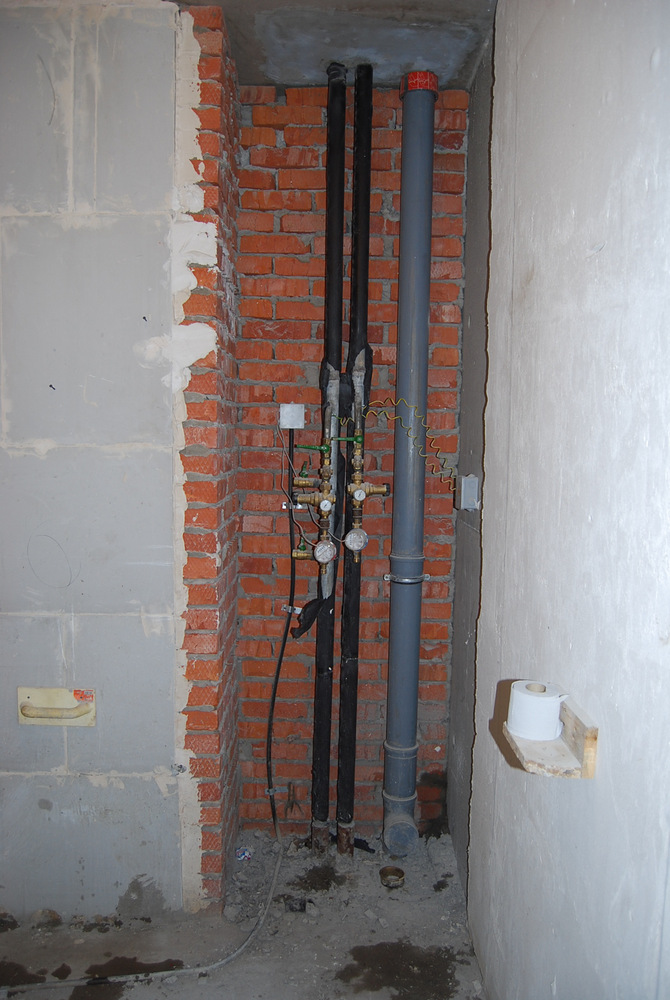

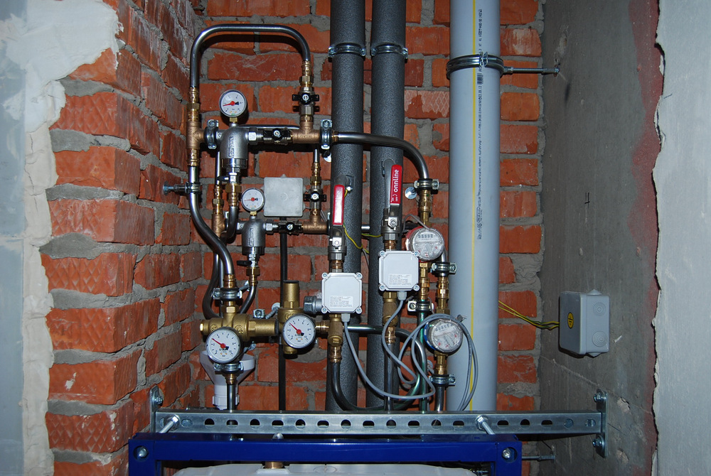

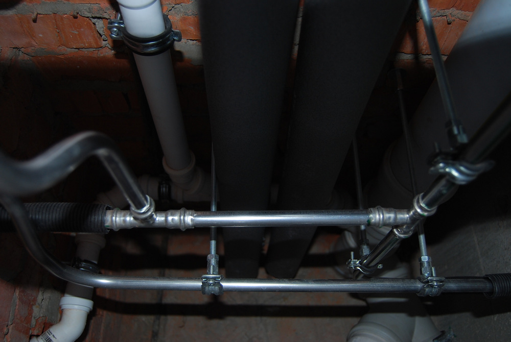

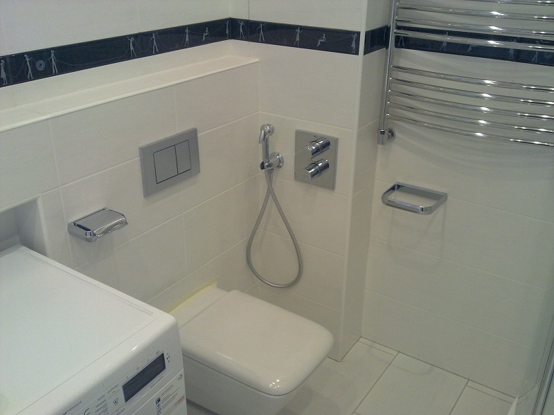

Если кому не понятно: я не против прессфингов как таковых, совсем нет. Тема вообще не в том ключе какой нужно обсуждается. Дабы вернуть ее из теоретической плоскости в практическую предлагаю посмотреть несколько фото

Что за толчок, и что за дважды кронштейн держит инсталляцию?

Wazawai,
унитаз noname в качестве временного Инсталляция Жеберит, профиль Мупро, к стенам прикреплено с помощью фланецев продольных.

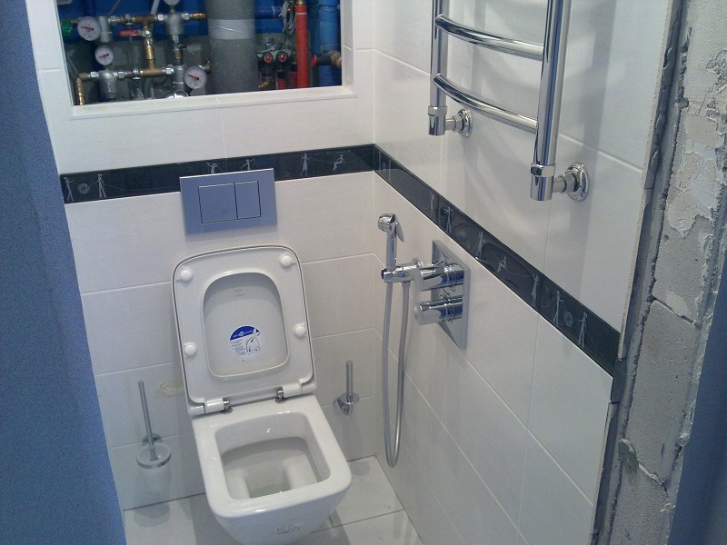

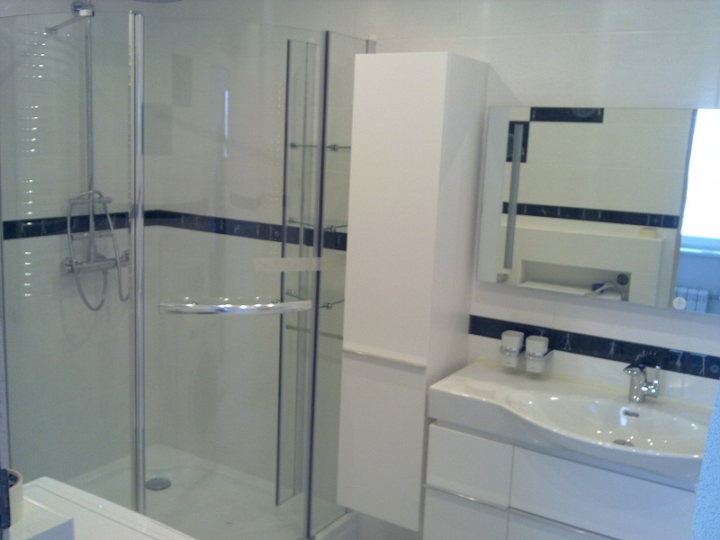

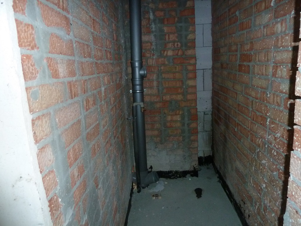

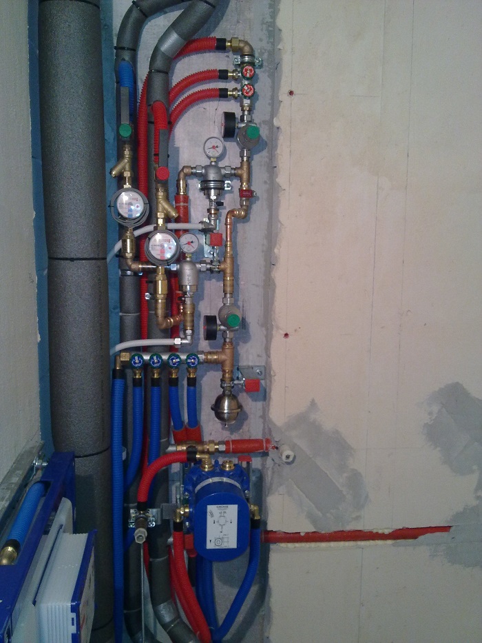

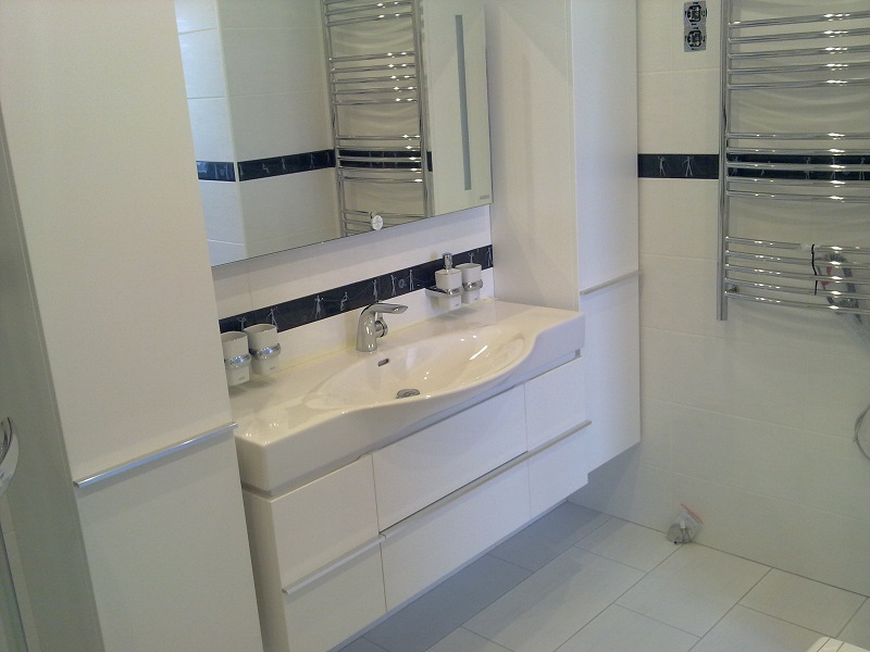

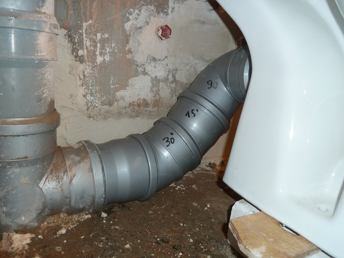

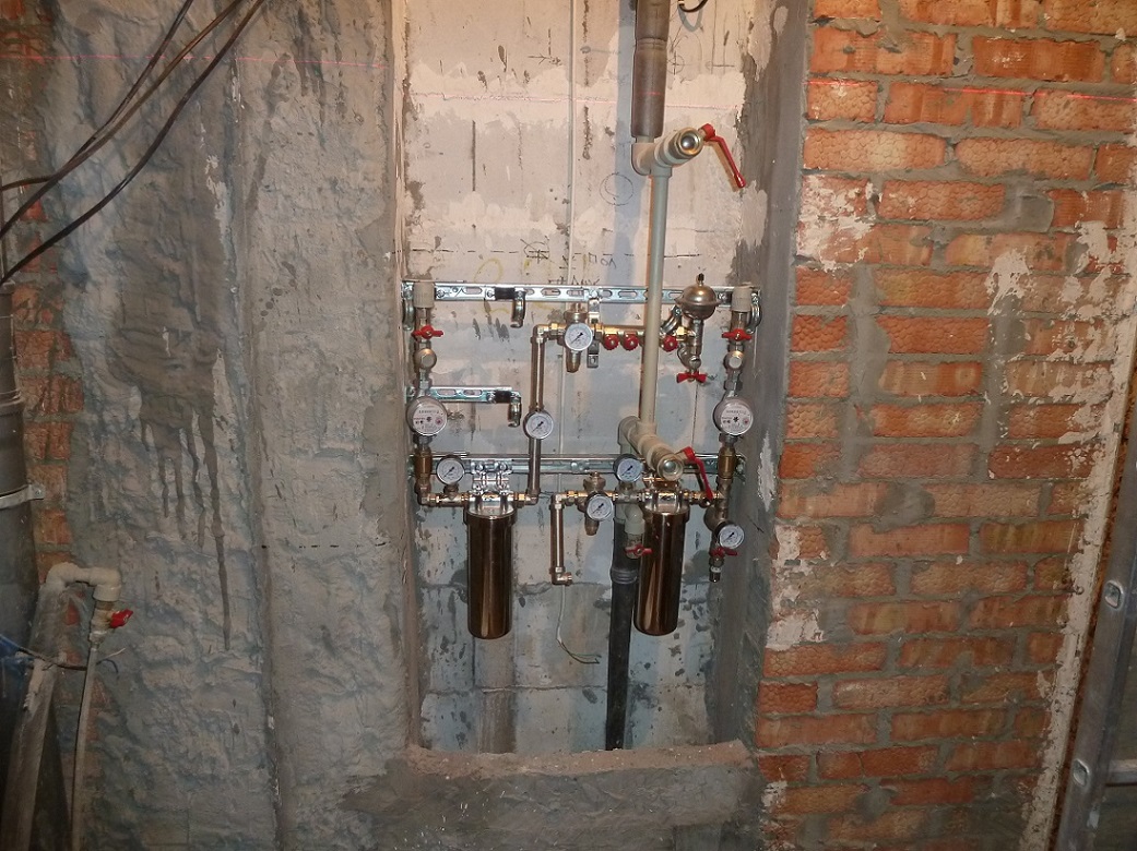

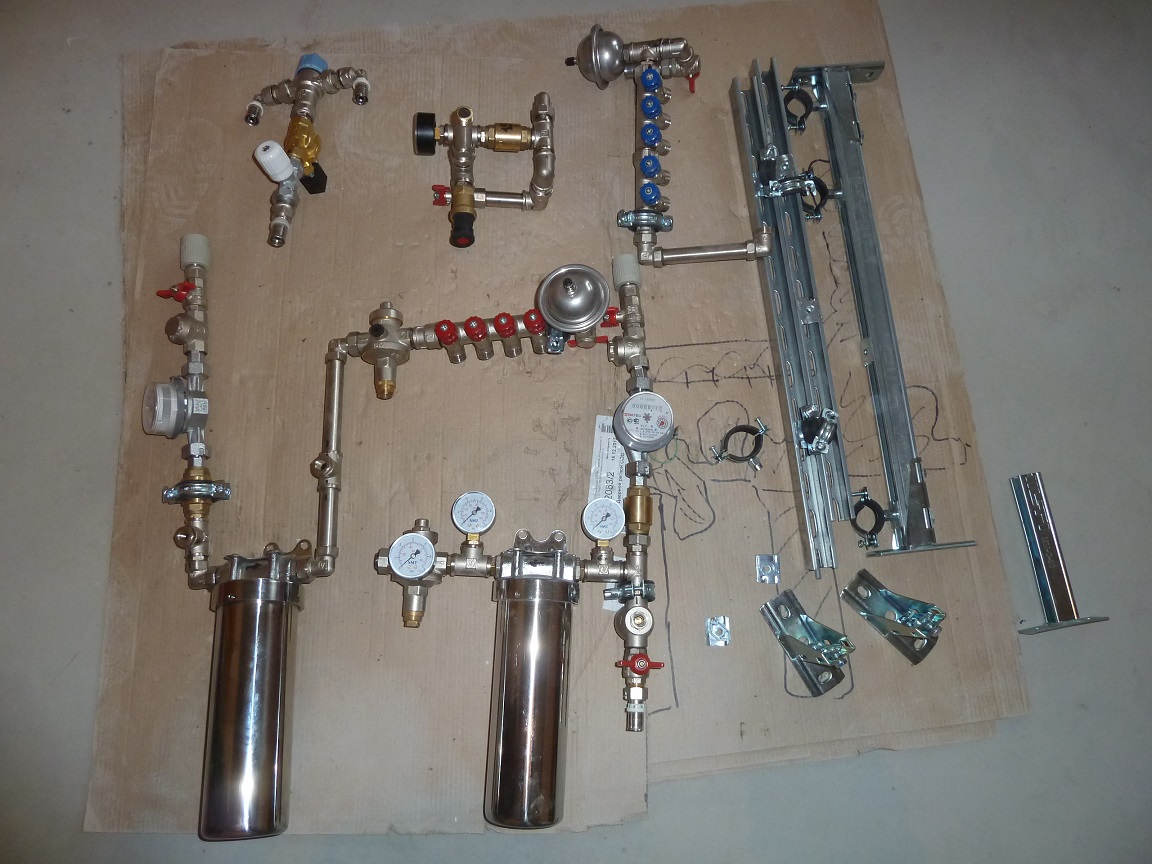

Было до -
Стало после -
Valtec : труба ( м/п 16 , 20 ( 2,0 )) , гаситель гидравлических ударов 1/2 ", фильтр со встроенным магнитом 1/2 " , редуктор давления мембранный 1/2 " ,термосмеситель Thermomix 1/2" ( со встроенными обратными клапанами ) , счётчики 1/2" , коллектор 3/4 "*1/2" Far - вентиль 1/2" Hilti - консоли ,хомуты , анкера .

А колбы чьи?

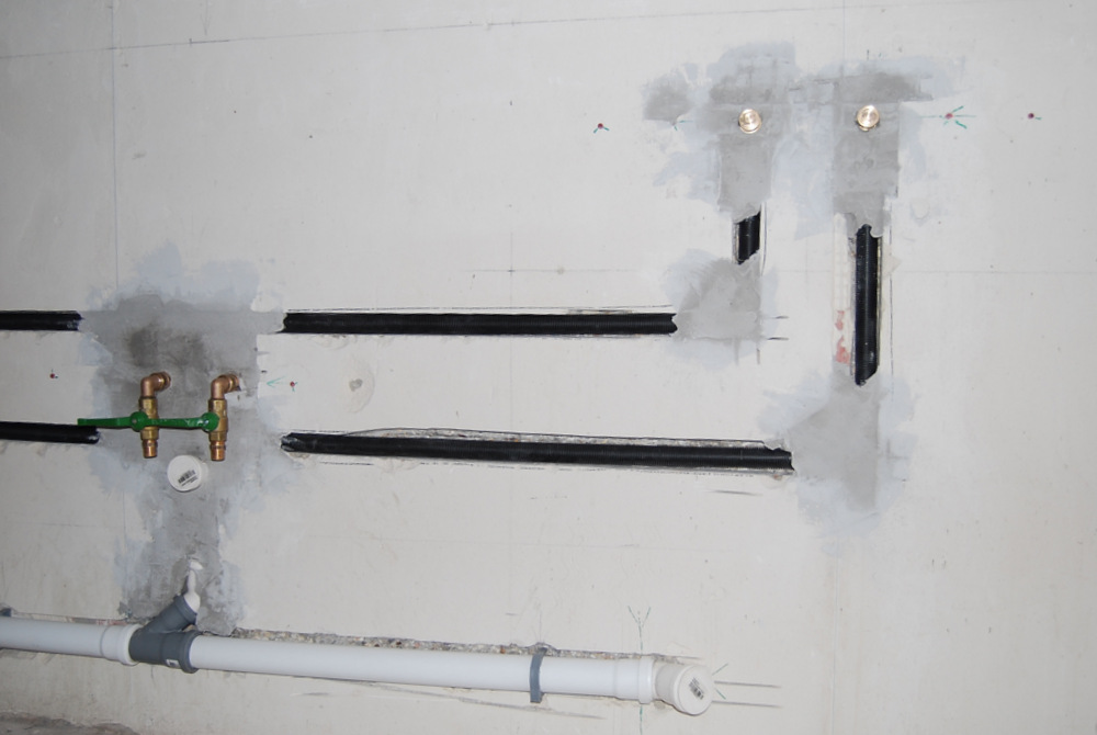

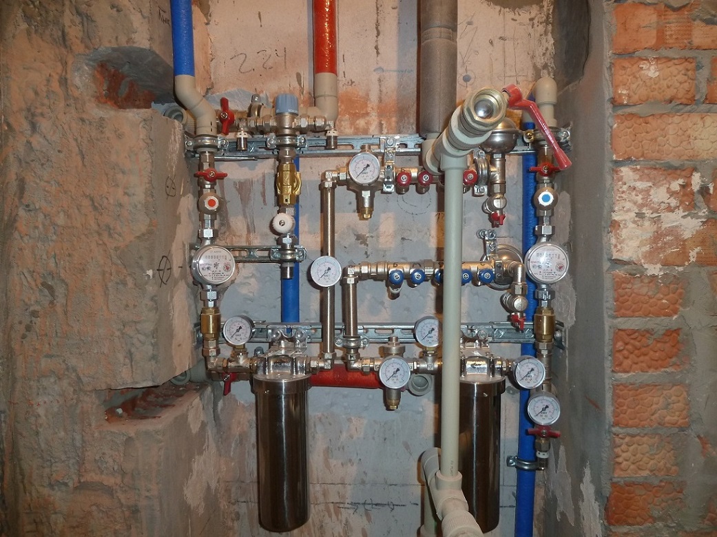

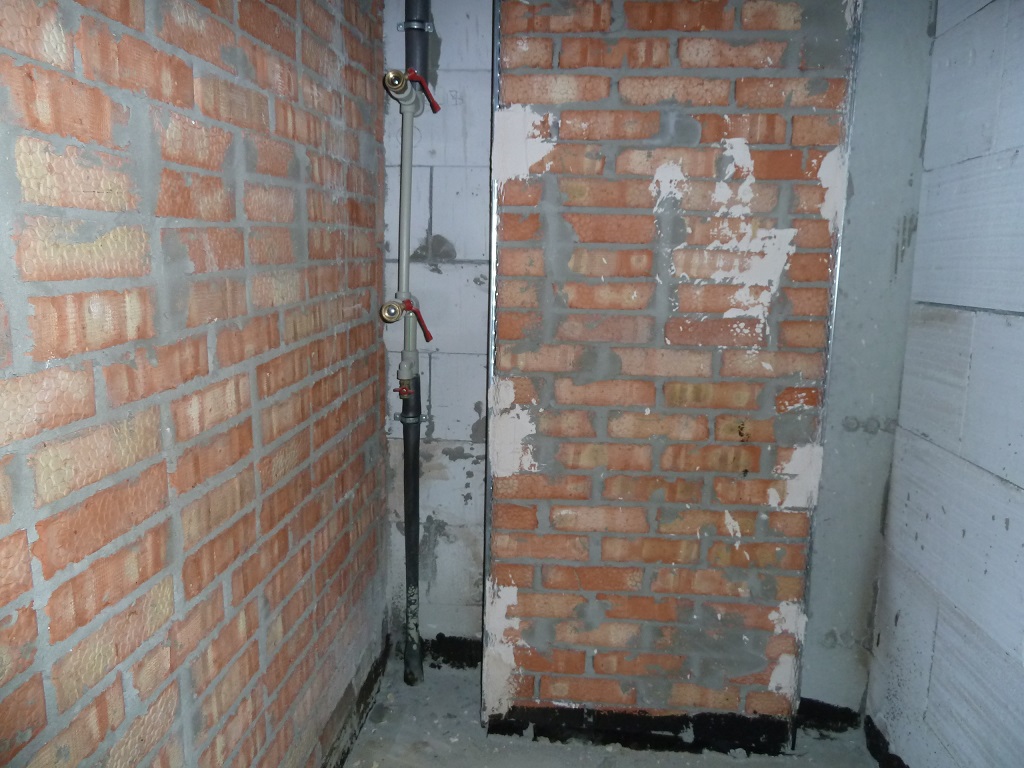

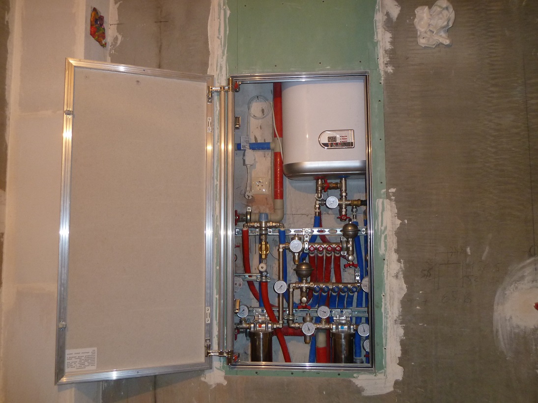

Было до.....

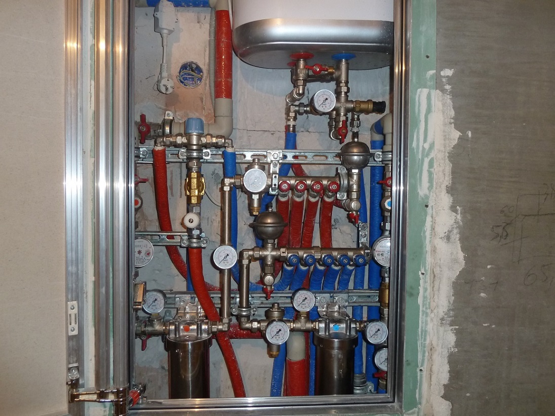

После (2й этап)
Все фото
http://fotki.yandex.ru/users/fev777/album/210007/?&p=2
@fev.santeh Инста

klein, очень интересен отзыв о термостате на гиг. душ. Как работает? Ощущается ли влияние при включении других потребителей?
