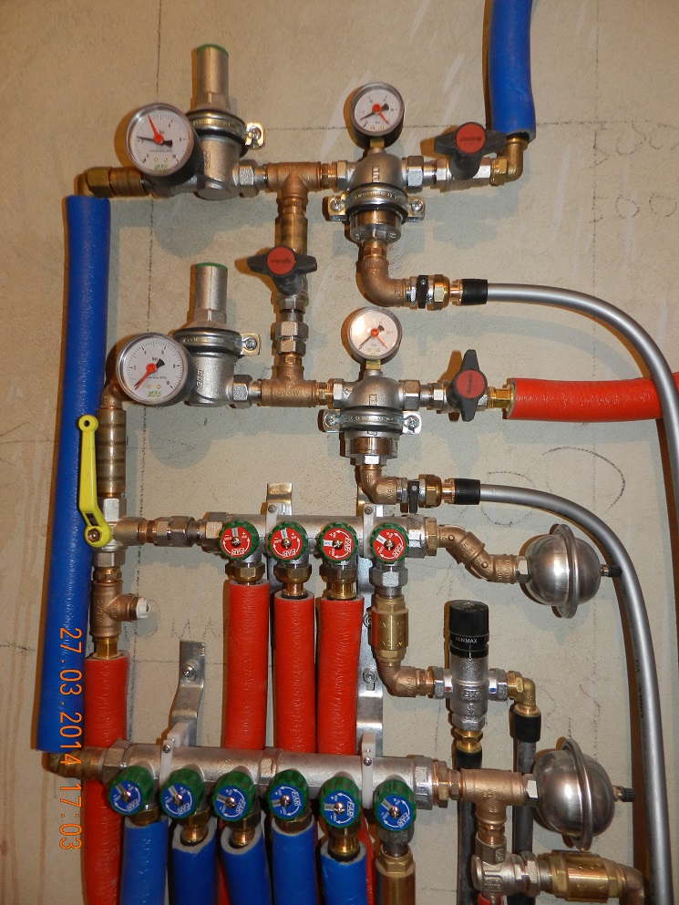

Tehnik-san написал : Дом 1942г. постройки,
Если отвод в таком состоянии
  • может стоило поменять и сам стояк ?

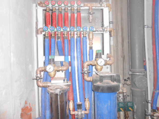

Tehnik-san, Понравилось :applause:
Tehnik-san, Просмотрев схему подключения бойлера,возник вопрос.На сколько увеличится обьем воды на выходе.Я имею в виду,берем бойлер 30 литров,через вашу схему подключения,получим на выходе 40- 50 литров при среднем потреблении.

klein написал : ... может стоило поменять и сам стояк ?
Вы сами хоть представляете сложность, трудозатраты и стоимость этой работы ? Прочистить до блеска внутри чуг. отвод от тройника оказалось менее затратно
виктор1- благодарю !

Андраник, Спасибо Вам за показ фото в теме по гигиенические душки,применил Вашу схему с малым изменением
Вопрос какую трубу проложить для подачи воды на коллектора,думал 22 медь или рехау

виктор1 у 32 рехау проходное сечение латуни 20 и ппсу 18 мм. так что скорее 22-я медь ))

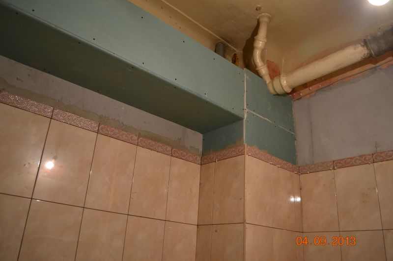

Tehnik-san написал : Фото-отчет о сантех. монтаже в "сталинке". Дом 1942г. постройки, высота потолков 3м 30см. Ремонт начала бригада "универсалов", которые "все могут" ... и штукатурка, и малярка , и сантехника. В общем, всю разводку трубопроводов полипропиленом , армированных стекловолокном пришлось удалить и сделать заново трубами Pehau Rautitan stabil.
Можно поинтересоваться некоторым психологическим аспектом.? 1-почему хозяева квартиры сразу не обратились к узкому специалисту. 2-как удалось уговорить на раздалбливание отвода к стояку(если пришлось уговаривать, конечно)...Спрашиваю, потому что сама недавно ковырялась примерно в таком же санузле. Там трубы сходятся под потолком из трех сливов, в один стояк. А сифон от ванны замурован в перекрытие. Как был реализован сифон(родной) в вашем случае? ( Но мне не удалось уговорить хозяина на расковыривание этого сифона. Хотя вода сливалась не очень хорошо. был аргумент-чугун не ржавеет и не забивается, а двигая трубы можно навредить соединениям во всём стояке и может потечь. :eek: А возможно- опасался и по финансовым затратам.)И пыталась даже мастера с форума найти ему для канализации, но нужно было как-то довольно срочно, и никто не нашелся((( 3-сколько стоила работа по сантехнике в общем и по материалам примерно (можно в личку, потому что похоже что придется столкнуться снова с подобным обьектом, и хотелось бы сразу оповестить хозяина о ценах, если он захочет всё сделать по нормальному, если удастся уговорить. Чтоб мастера подыскать ему заранее, или голову не морочить-делать по минимуму.(((). Потому что, как ни странно(наверное, не странно), но у многих людей в сталинках нет денег(или жалко) на хороший сантехмонтаж.
Вот, за коробом-тот стояк. Тут тоже потолки 330.(чего-то больше фоток навскидку не нашла((() Спасибо за ответ:)
