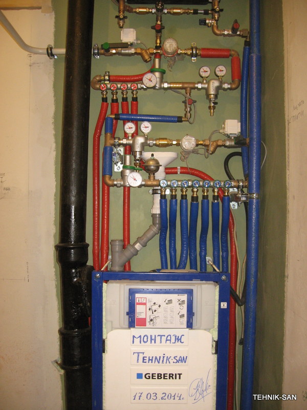

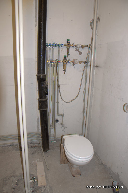

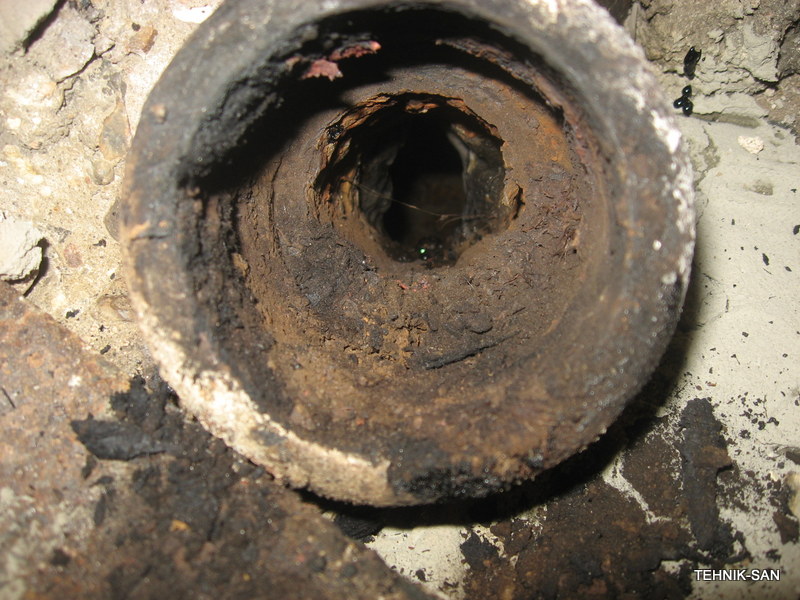

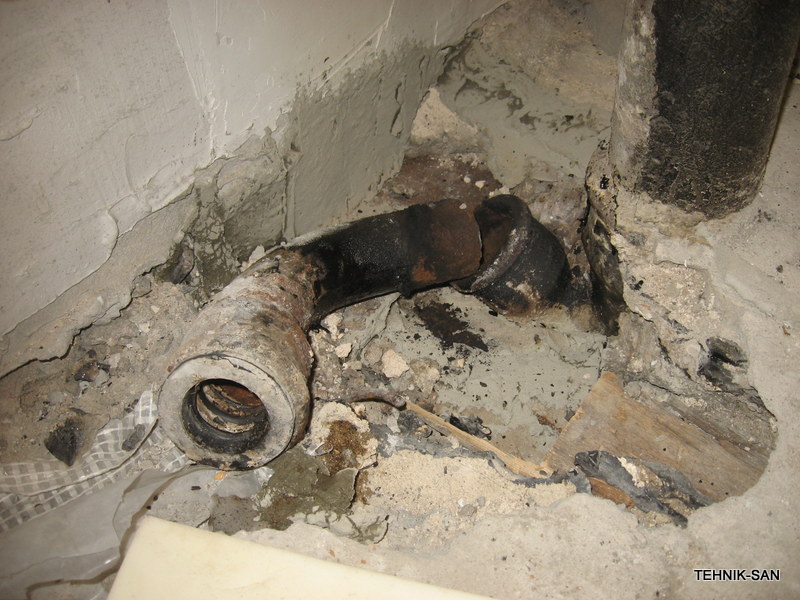

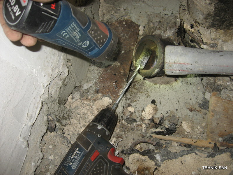

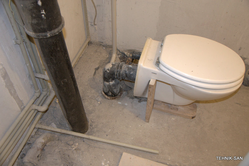

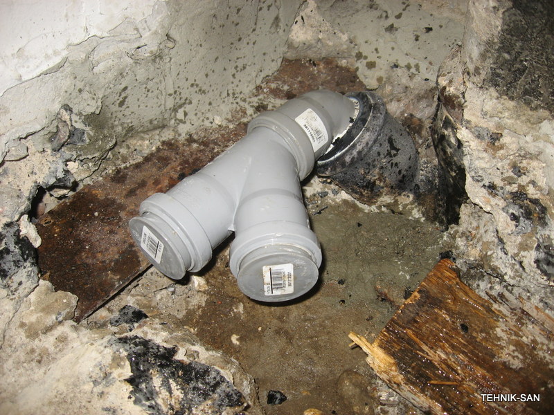

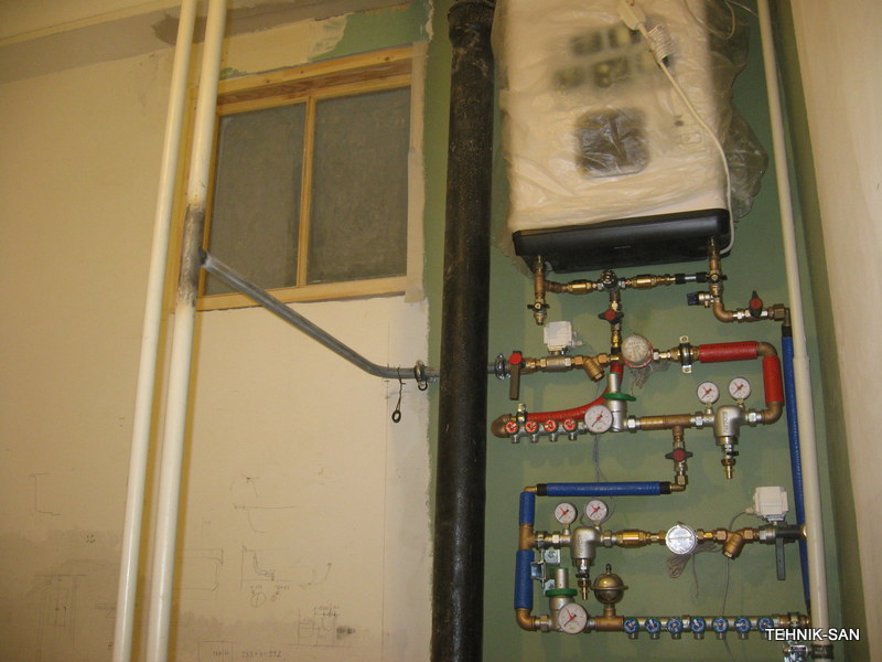

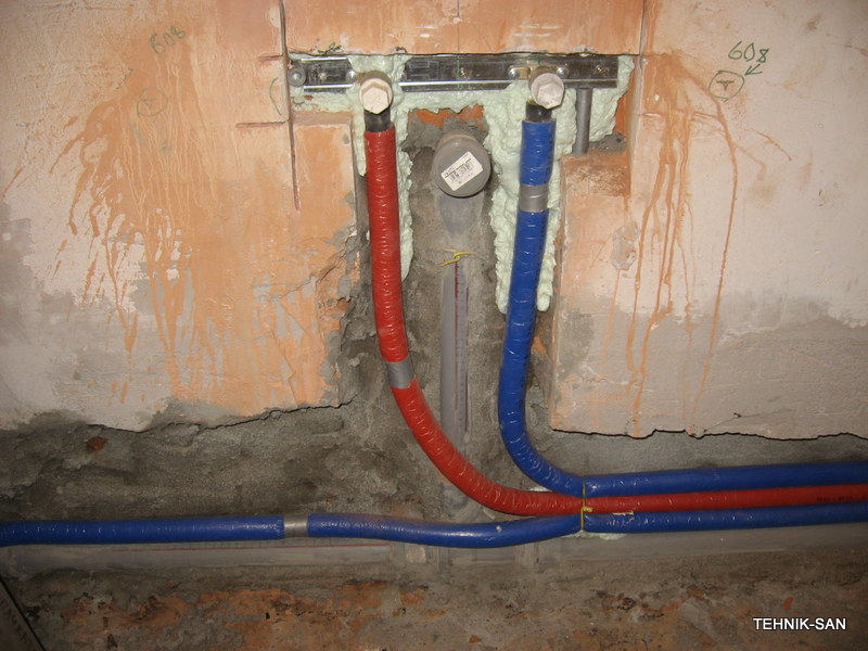

Фото-отчет о сантех. монтаже в "сталинке". Дом 1942г. постройки, высота потолков 3м 30см. Ремонт начала бригада "универсалов", которые "все могут" ... и штукатурка, и малярка , и сантехника. В общем, всю разводку трубопроводов полипропиленом , армированных стекловолокном пришлось удалить и сделать заново трубами Pehau Rautitan stabil. Основную врезку забитого наполовину чуг. отвода в кан. стояк они оставили и от неё проложили транзитную трассу на всех потребителей что могло привести в дальнейшем к полной остановке квартирных стоков. Мне удалось установить здесь общий сливной трап для всего санузла, так же пришлось переварить основную врезку в стояк ГВС, которая находилась внизу. Продлив стальной оцинкованной трубой ввод гор.воды непосредственно над инсталляцией унитаза. Для водонагревателя Аристон был установлен термостат.

Техник-сан, нужно ли термосмесы делать легко съемными? Как по Вашему опыту?
В этой Вашей работе ТС как раз легко снимается.

Warhamster- все приборы и оборудование, которые в процессе эксплуатации могут потребовать профилактических, ремонтных работ или замены должны быть легко съемными. К примеру, если в данном случае, придется поменять водонагреватель, термостат либо шар. краны, это сделать будет легко, всего лишь открутив американки, кстати заметьте, что они стоят обязательно после отсекающих кранов. т.е. перекрыли краны и сняли всю конструкцию обвязки водогрея

Согласен, и любой производитель тоже указывает, что должна быть возможность обслуживания. Однако, многие вещи, такие как РД, обслуживаются без съема (ну так показано там у них) - что неудобно, имхо.
В этой работе да, еще и водогрей туда же - я про него не подумал. Но может ТС находиться и далеко, и вообще речь идти о таковом на гигдуш, или еще куда...
Я вообще планирую всё, что можно, делать съемным-разборным, однако, сами соединения могут потребовать обслуживания со временем... В общем, спасибо за ответ, а так-то замкнутый круг получается. А иначе никак, или водопровод РВК-стайл: труба-труба-труба... Всё. Ну и краник где-нить.
Еще такой вопрос: в последнее время не видно трёхходовых для переключения водогрей/стояк. Почему? Думаю, вопрос всё же не в стоимости его в сравнении с двумя двухходовыми кранами. Неужели, все доступные - плохого качества?
И нужен ли в схеме с двумя кранами ОК на выход водогрея, на случай, если окажутся открытыми оба крана сразу?

Warhamster написал : .... в последнее время не видно трёхходовых для переключения водогрей/стояк. Почему?
Лично для меня это никогда не было актуальным. Будем считать это авторским почерком других мастеров.
Warhamster написал : ... нужен ли в схеме с двумя кранами ОК на выход водогрея, на случай, если окажутся открытыми оба крана сразу?
При наличии группы безопасности, в которой установлен ОК, не вижу смысла дублировать установку ОК ещё и на выход гор.воды. Такой вопрос может возникнуть у человека, знакомого только с теорией и далёкого от практики, либо которому лень читать инструкции перед монтажом.

Tehnik-san написал : далёкого от практики, либо которому лень читать инструкции
Спасибо, конечно - но мало, что ли, примеров тут, когда инструкции "дорабатываются"?
Хотя я и сам вижу, что клапанов нет - но надо было спросить для уверенности.
А еще к водогреям вполне приличных марок дают "группу безопасности", которую иначе как диверсией не назовёшь. В инструкции говорится ставить её. Однако, почему-то, все собирают свою, с блэк... с кранами и ОК. Не особо, конечно, пример - но что-то ничего более дельного не придумалось...
Tehnik-san написал : Лично для меня это никогда не было актуальным. Будем считать это авторским почерком других мастеров.
Вот этот момент поясните, пожалуйста. Так-то - удобно. Есть же какая-то еще причина, кроме "почерка"...

Warhamster написал : А еще к водогреям вполне приличных марок дают "группу безопасности", которую иначе как диверсией не назовёшь.
С этим согласен, и я так же, как и мои коллеги, меняем штатные ГБ на более надёжные, к примеру от ZYR.
Warhamster написал : Вот этот момент поясните, пожалуйста. Так-то - удобно. Есть же какая-то еще причина, кроме "почерка"...
А чем не удобны отдельные краны ? Особых, кардинальных отличий, при использовании водогрея всего лишь две-три недели в году, я не вижу.

Warhamster написал : если окажутся открытыми оба крана сразу?
А если трёхходовой повернуть на 45 град? ;)
Вывод следует... :)

Tehnik-san написал : А чем не удобны отдельные краны ?
Ну вот Вы вопросом на вопрос... Разница может быть в удобстве, если неудобно лезть к какому-то из кранов.
Tehnik-san написал : к примеру от ZYR.
SYR. Я тоже такие заказал, но не целые ГБ, а "подрывники". ГБ будут МС-стайл, с кранами и крестовинами (ну или как получится по месту).

Андраник написал : Далеко не везде этот кран удобен, зачастую удобство мнимое.
Не спорю. Но иногда может быть оч. удобен. Ведь его даже можно нарочно вынести в нужное место, тогда два крана переносить от коллектора куда-то - в два раза больше труб, места под них.
Кстати, а какая-нибудь блондинка не забывала последовательность действий с двумя кранами:)? А то говорили, некоторые фильтр промыть не могут - там же тоже надо закрыть, открыть...
