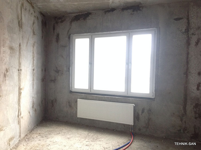

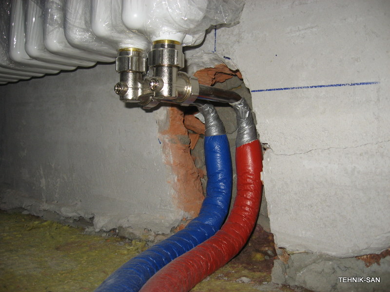

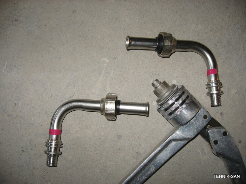

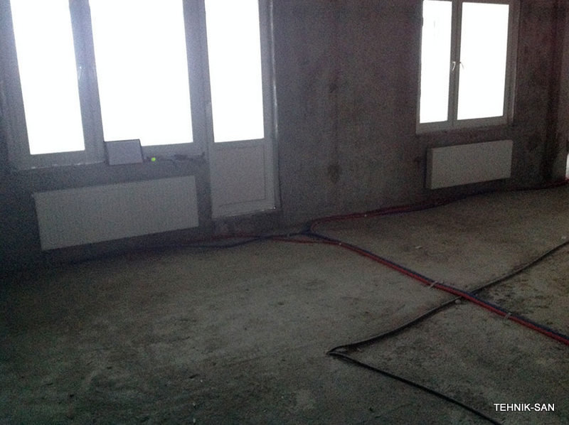

Поквартирная система отопления от застройщика была выполнена трубами БирПекс последовательной периментальной схемой соединения радиаторов на тройниках. Некоторые соединения труб с тройником были криво насажены, натяжные гильзы натянуты не до конца. Система отопления была переделана трубами Рехау на колекторную схему соединений + панельные радиаторы были заменены на стальные трубчатые + установлен квартирный теплосчетчик Elf + система Гидролок на радиоканале

Tehnik-san, Прибор учета было решено перенести в квартиру ?Это разрешила УК?Или общем коридоре нет распред. щита?

EV.SA- решение по установке теплосчетчика в квартире было принято после беседы с гл. инж. Упр.Компании, а на расперед. коллектор теплоснабжения в коридоре вообще смотреть страшно ... и это ещё называется элитный жилой комплекс - новостройка... ужОс :mad:

Tehnik-san, Да .....красоты похожие уже наблюдал .
Ввод оставили родной трубой (на фото не очень видно)? Если не секрет ,где можно купить гильзы Бирпекса?

EV.SA написал : ... где можно купить гильзы Бирпекса?
У меня с их приобретением так же возникли некоторые проблемы,в продаже только оптовые поставки, но поставщика в розницу я всё же нашел, если надо , то сброшу его конт.номер в личку
