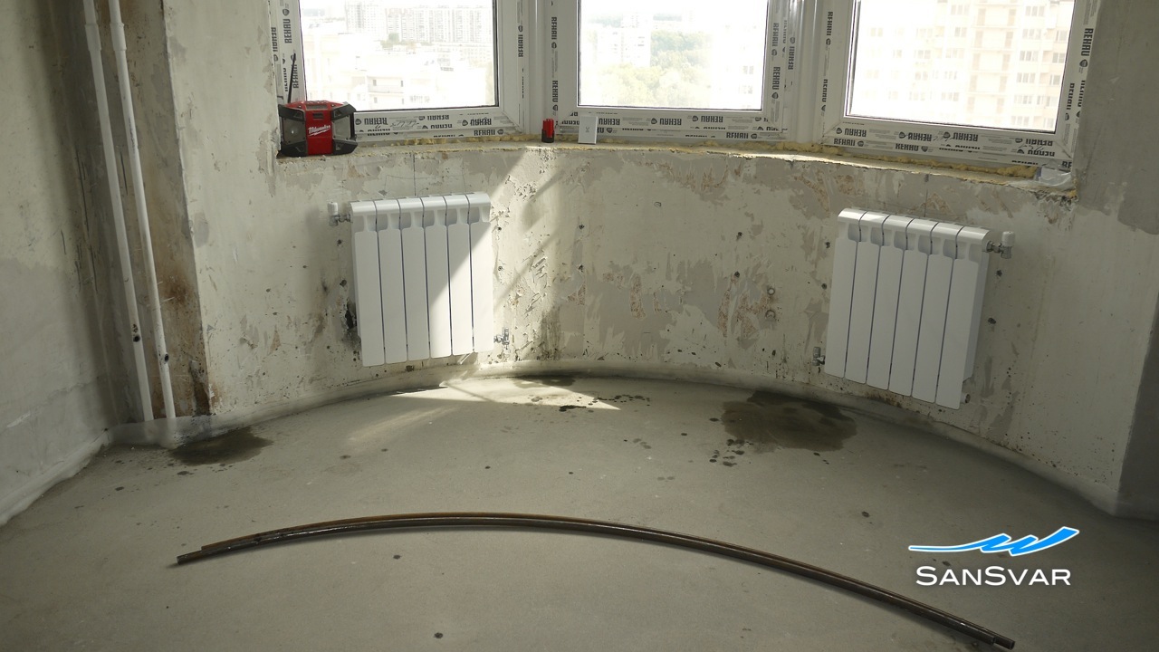

SanSvar, а среднее окно не будет плакать? соседи не будут мёрзнуть? как потом хомуты крепления вписать в интерьер?
п.с. - милка, по образу и подобию?!;)
SanSvar
SanSvar
Регистрация: 10.01.2007
Сообщений: 1196
01.10.2014 в 11:52:32
ionchik написал : SanSvar, а среднее окно не будет плакать
не будет... с одним радиатором по центру или один с боку не плачут, а тут с двумя и подавно. "плачут" окна, как правило от не работающей вентиляции... вот на что стоит обратить внимание в первую очередь
ionchik написал : соседи не будут мёрзнуть?
это как и почему ?
ionchik написал : как потом хомуты крепления вписать в интерьер?
хомуты можно снять, после обвязки (сварки) в них особой нужды нет, так как кронштейны установлены не на штырьковые (анкерные кронштейны), а на кронштейны от Сира РС через Мупровские шины, изогнутые под эркер стены, на которых можно даже повиснуть всем весом без риска проседания конструкции :)

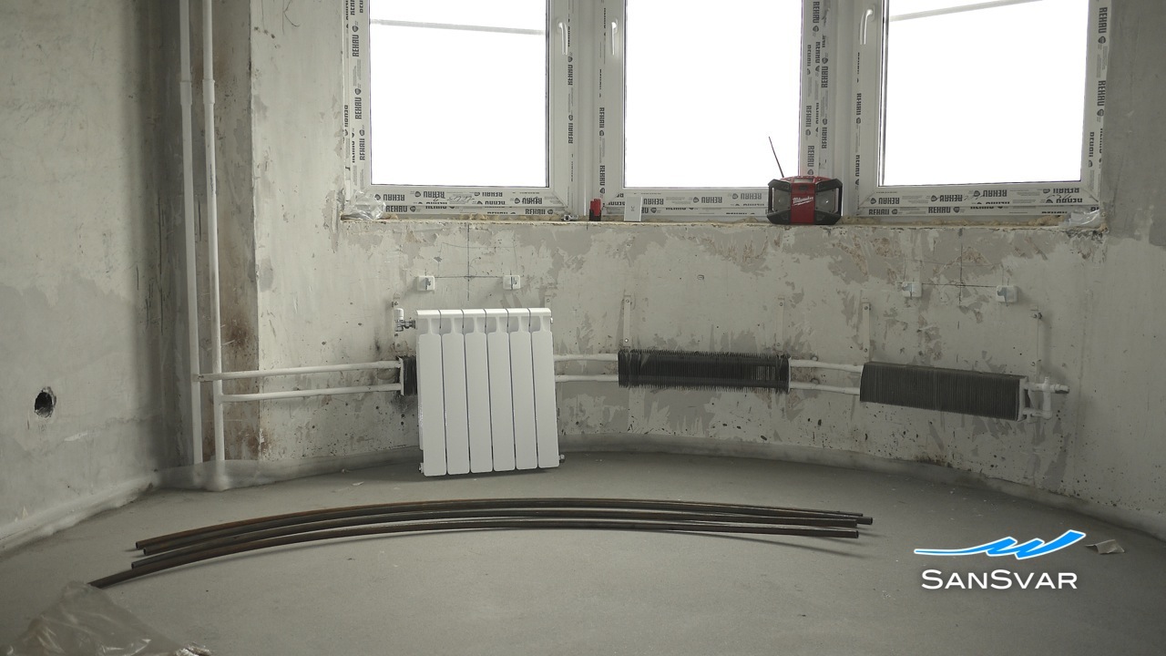

SanSvar написал : Спасибо ... гимора много, но смотрится отлично
Смотрится потрясающе, как такие радиусы согнуть удалось и на чём?

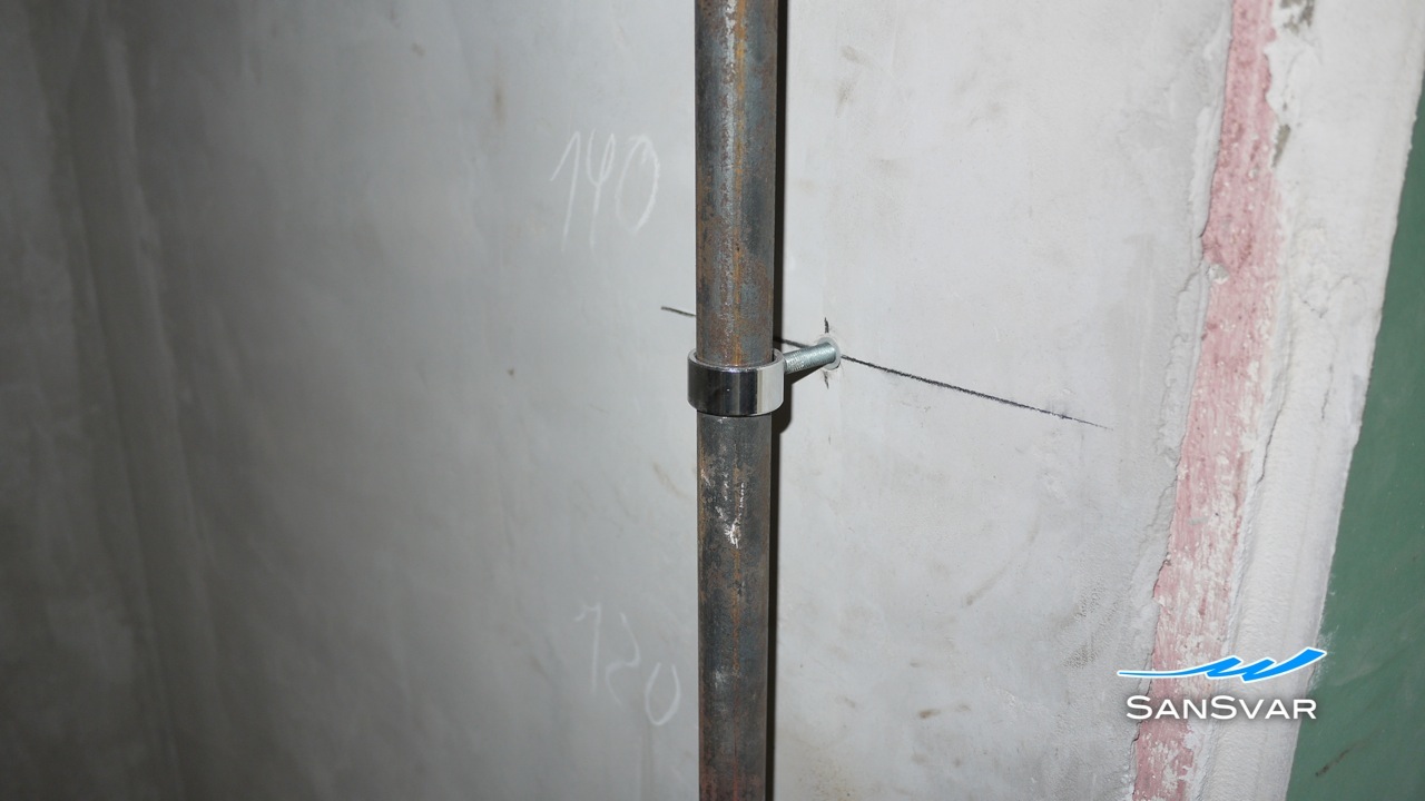

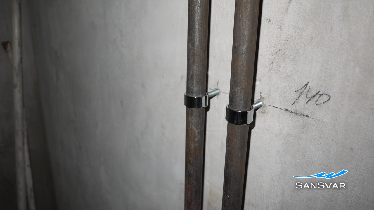

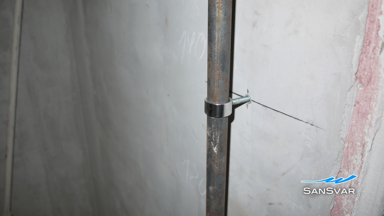

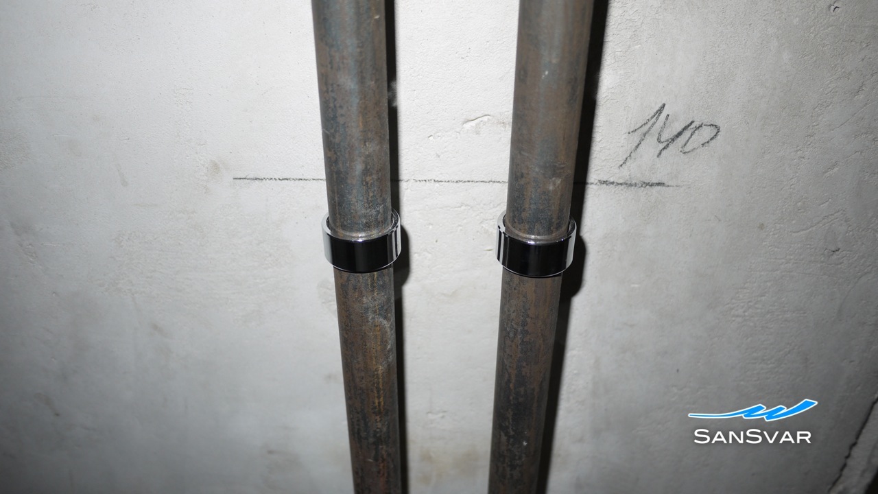

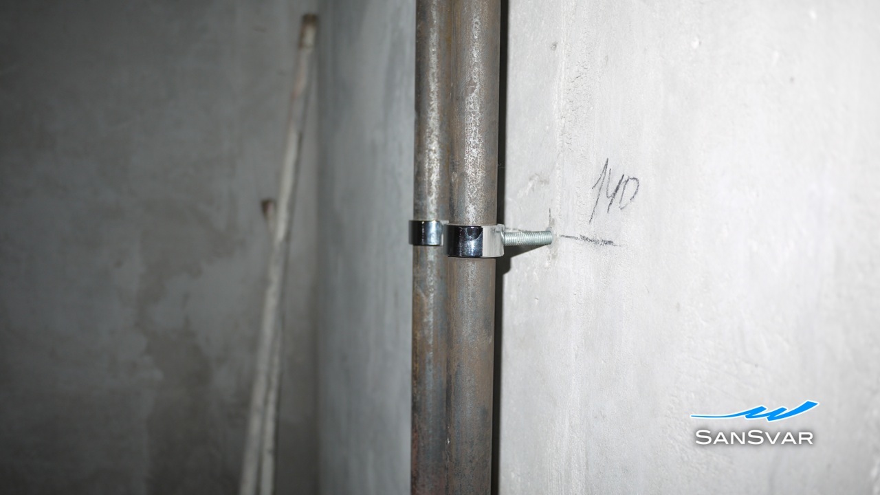

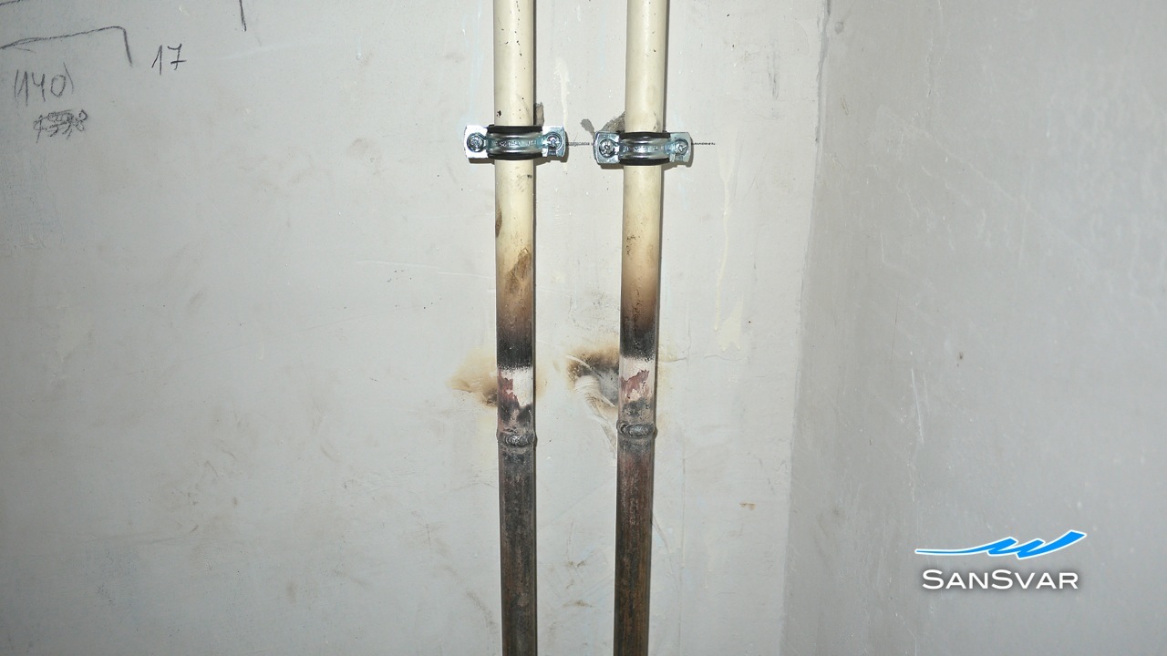

кстати, на обекте с вертикальными радиаторами Арбония мной в первый раз были применены нестандартные крепёжные хомуты...держат трубу намертво и смотрится как мне кажется неплоха. в случаи необходимости их можно покрасить в цвет покраски трубы или оставить как есть (хром) :)
обычный хомут:
компактный вариант:

Internet написал : Смотрится потрясающе, как такие радиусы согнуть удалось и на чём?
сделал шаблон эркера и на заказ гнул трубы на трубогибе для профильной трубы ... трубогиб примерно такой как тут http://www.kovka-stanki.ru/benders_profilegiby/162/1615/

SanSvar, а фото самих хомутов есть? Это готовое изделие?
SanSvar
SanSvar
Сообщений: 1196
01.10.2014 в 13:04:35
Warhamster написал : SanSvar, а фото самих хомутов есть? Это готовое изделие?
фото нет, это кольца от хромированных держателей для крепления полотенцесушителей :)
PS могу сфоткать чуть позже и выложить... нужно?
Internet
Internet
Регистрация: 18.05.2011
Сообщений: 1233
01.10.2014 в 13:27:26
Кольца понятно, шпилька, та часть что в стене тоже понятно, а как притяжка осуществляется?
SanSvar
SanSvar
Сообщений: 1196
01.10.2014 в 13:39:28
Internet написал : Кольца понятно, шпилька, та часть что в стене тоже понятно, а как притяжка осуществляется?
всё просто ... выкручивается из стены и тем самым вкручивается в отверстие в кольце (там как раз резьба под 8 миллиметровый винт-шуруп) :) само отверстие сквозное и винт шуруп упираясь в трубу зажимает кольцо в распор, тем самым фиксация трубы происходит намертво, без люфтов...крепче чем обычный хомут!
