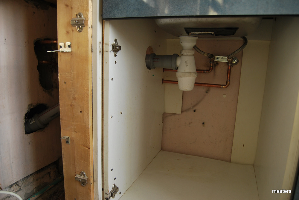

водопровод.канализация.п-44.

masters написал : п-44
Это КОПЭ, вроде... 2masters А по той стене ванной, где смеситель, сильно толстый слой клея получается?

NNN написал : Это КОПЭ
http://www.gdeetotdom.ru/house/334401/ эти дома я ни с чем не спутаю, очень много их было.
NNN написал : А по той стене ванной, где смеситель, сильно толстый слой клея получается?
клей будет, точнее уже есть, мм3-4макс., как и положено.
