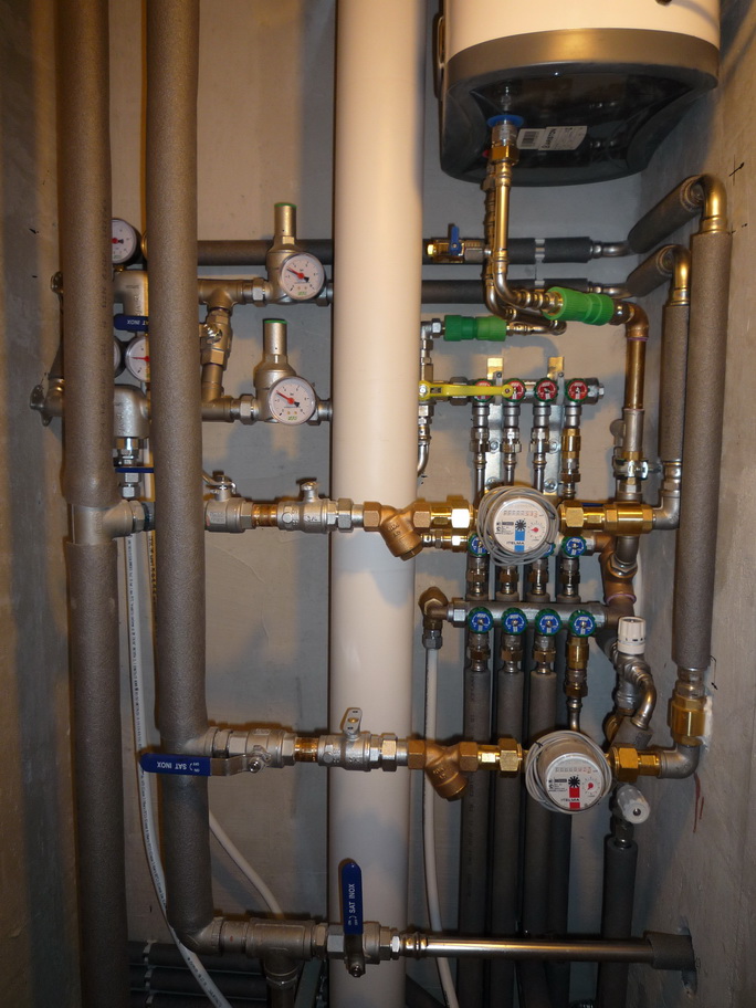

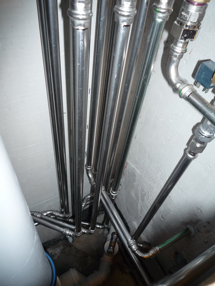

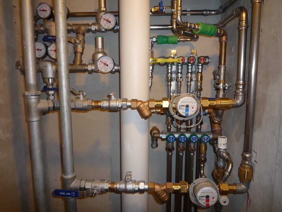

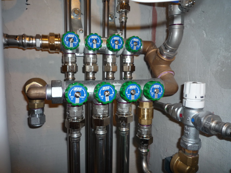

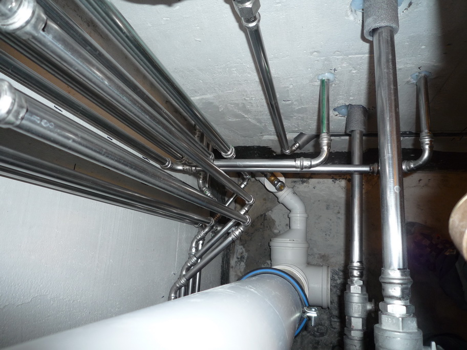

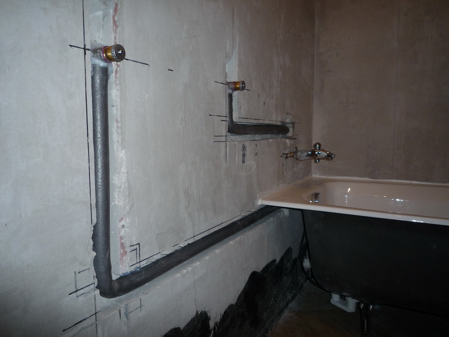

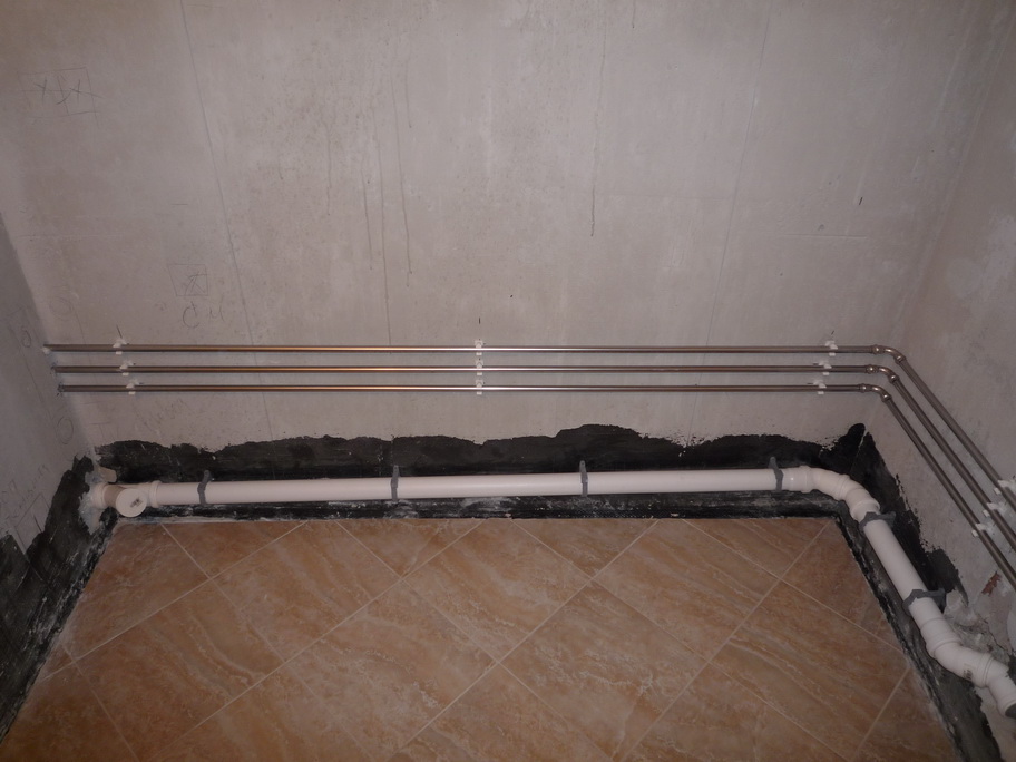

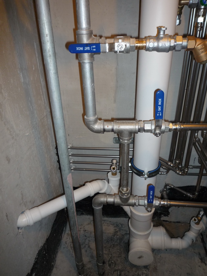

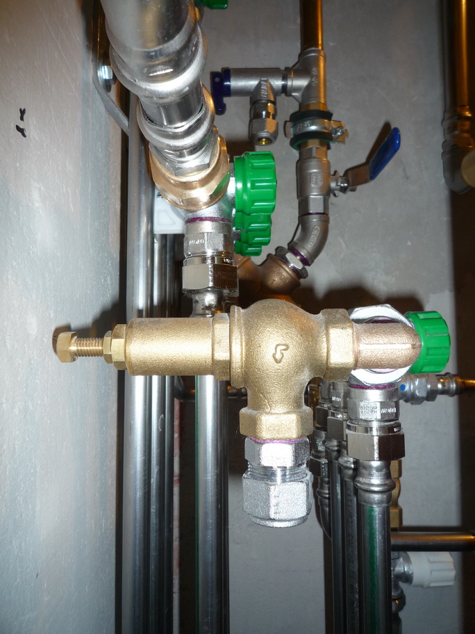

Еще один скромный,бюджетный водопровод:) Приятно,когда заказчик старается сделать инженерку по высшему классу:)

А скажите, только честно, вы бы, будь заказчиком, стали бы делать себе такую разводку? Т.е. есть ли какая то отдача , кроме эстетической, от потраченных денег? Понятно, что все субъективно, поэтому спрашиваю ваше мнение. Считаем, что квартира обычная, среднестатистическая, с хорошим, но без лепнины, позолоты и мрамора, ремонтом. Если отвечать не политкорректно, не надо, я пойму.

Честно?-да,стал бы:)И даже не фаровские коллекторы поставил бы,а виеговские косые балансировочники изитоп:)На них пока никто не согласился:) Кстати,а что вы видите в этом водопроводе "этакого" ?То,что трубы-нержа?-так это лучший материал для водопровода.А во всем остальном он практически тот же самый,что и в других моих работах...
iv1 написал : Т.е. есть ли какая то отдача , кроме эстетической, от потраченных денег?
Основная отдача от потраченных денег-надежность системы.

если не секрет, а какой бюджет этого "эконом" варианта :) ?

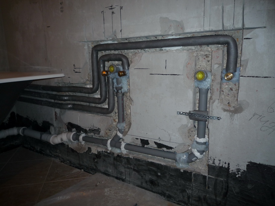

Ещё вопрос. А что это за белая и прозрачная смазка на стыках фитингов?

Материал,не скажу точно,но около 180-190 тыс руб (все,что на фото,кроме ванны). Но поскольку материал закупался постепенно,это не так ударило по карману:)
odesit написал : Ещё вопрос. А что это за белая и прозрачная смазка на стыках фитингов?
Белый-герметик Fixall(чтобы раствор в раструбы не попадал,просто сверху обмазаны) Прозрачный-полиуретановый монтажный клей Purocol.

ДОКА написал : То,что трубы-нержа?-так это лучший материал для водопровода
это факт...
ДОКА , как насчёт разёмного соединения до счётчика?дырочку в амереканке просверлили?)
хотя когда опламбировщики увидят эту картину они вообще забудут куда проволку вставлять не то что там...)))

сансэй написал : насчёт разёмного соединения до счётчика?дырочку в амереканке просверлили?)
думаю , что хозяин такого водопровода не очень похож на воришку воды. Если он что то и ворует, то посущественнее и подороже воды:)
