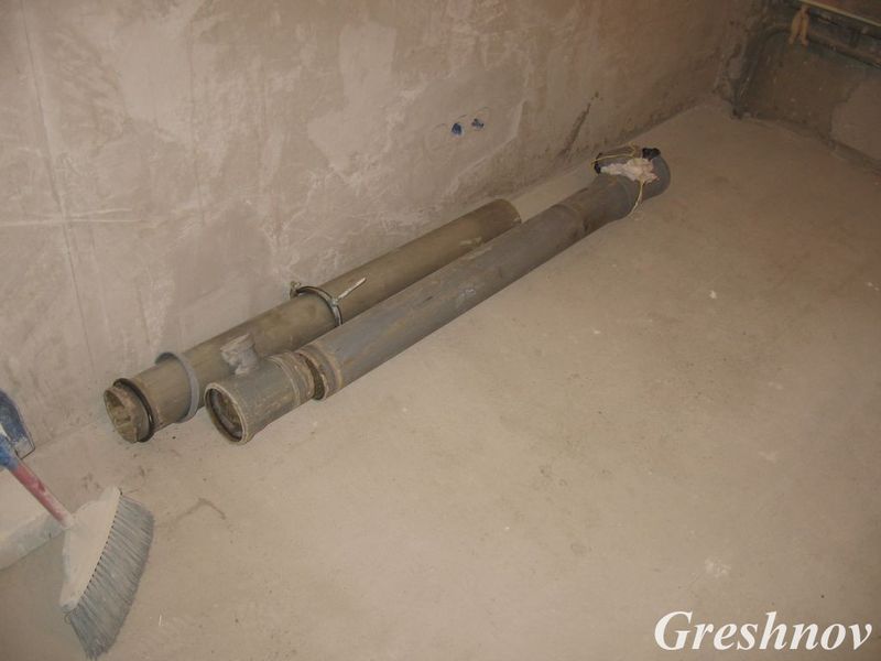

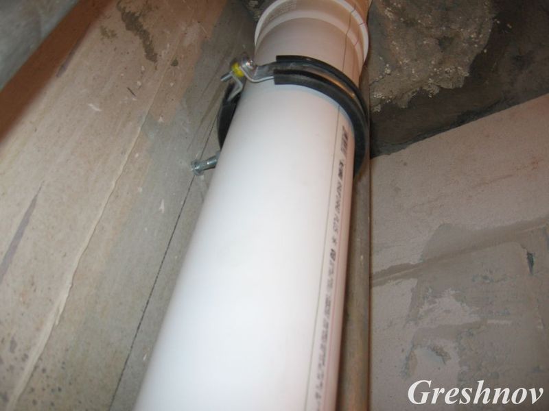

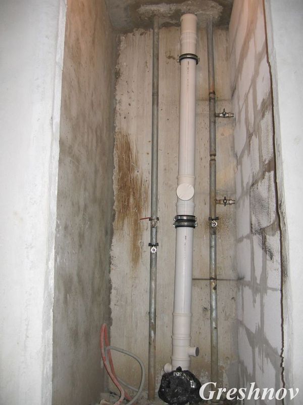

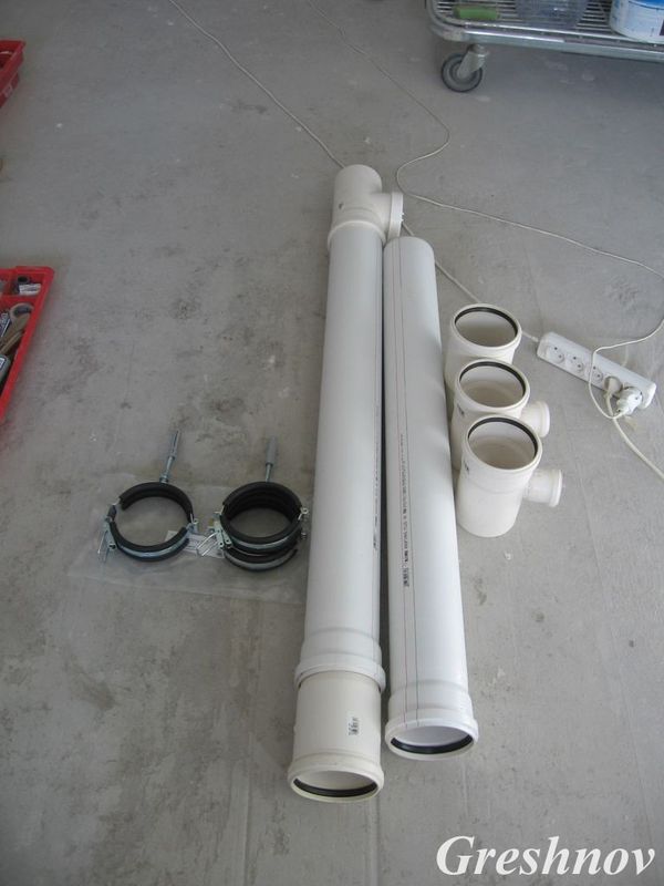

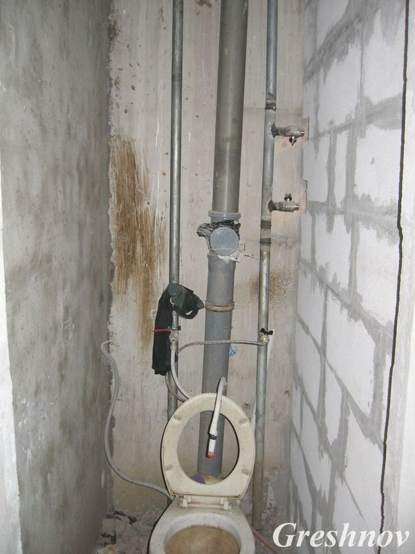

Замена вертикального канализационного стояка(квартира),на шумопоглощающую трубу и фитинги от Rehau.

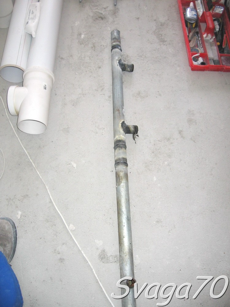

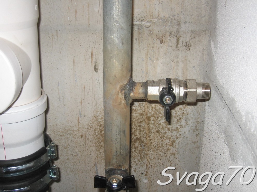

25.03.2010 в 20:04:41

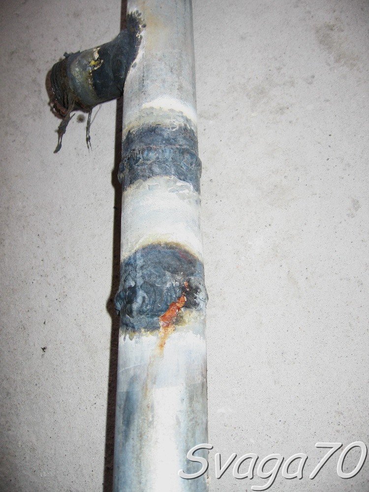

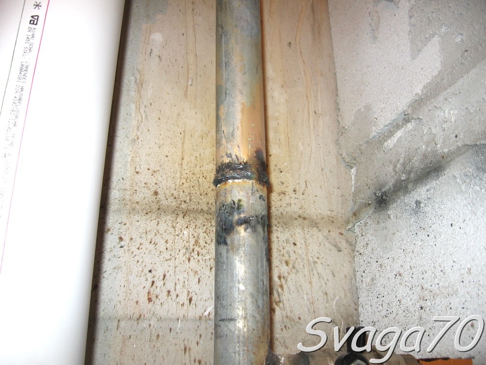

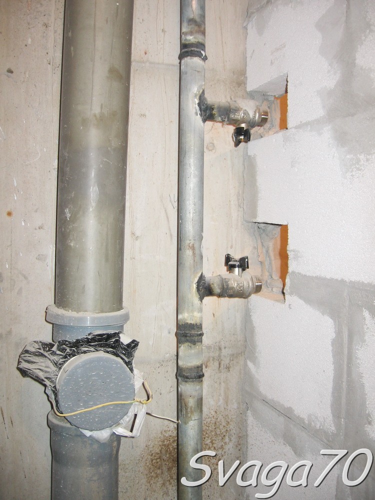

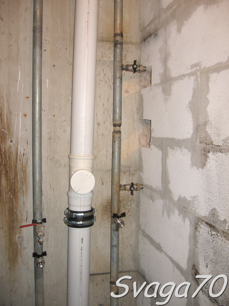

было до переварки
стало после

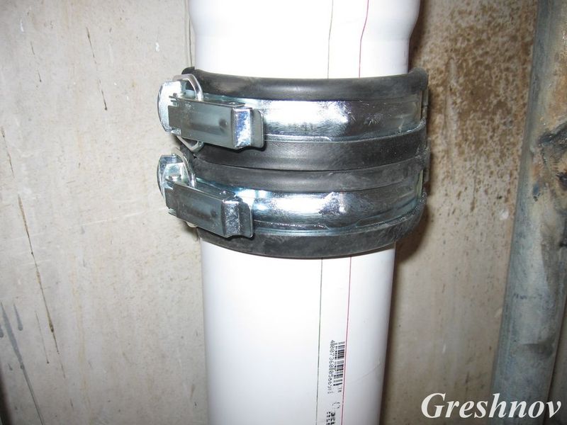

Красиво работаете! Не понял назначение "спаренного" хомута на канализации...
Greshnov
Greshnov
Регистрация: 23.04.2006
Сообщений: 696
26.03.2010 в 08:18:33
Mazayac написал : Не понял назначение "спаренного" хомута на канализации...
Шумопоглощающий хомут Rehau Raupiano 110 с замковой защелкой.

2Greshnov
А действительно эти трубы намного менее шумные?
Не проще (и дешевле) шумоизолировать существующий стояк?
Greshnov
Greshnov
Сообщений: 696
26.03.2010 в 09:38:35
NNN написал : А действительно эти трубы намного менее шумные?
Как возникает шум в системе канализации?
Стенка трубы приводится в колебание потоком протекающей по ней жидкости. Эти колебания распространяются с одной стороны по строительным конструкциям через элементы крепления, а с другой стороны непосредственно по воздуху от стенки трубы к строительному ограждению, а от него далее в помещение.
Система RAUPIANO Plus состоит из труб, фасонных частей и специальной техники крепления для стояков, дающих большой шумопоглощающий эффект. За счет применения запатентованной системы хомутов, состоящей из опорного и крепежного элементов с высокоэффективными, с точки зрения звукопоглощения свойствами, передача звука на стену сводится к минимуму. Распространение звука по воздуху снижается в системе RAUPIANO Plus за счет применения специального материала. Этот материал с шумопоглощающим заполнителем увеличивает массивность трубы и приводит к снижению уровня шума. Исследования всемирно известного института строительной физики им. Фрау-энгофа в Штуттгарте подтверждают своими испытаниями великолепные шумопоглощающие свойства системы RAUPIANO Plus. Даже при максимальном объемном расходе 4 л/с (что соответствует примерно 12-13 квартирам) измеренный уровень шума оказывается ниже предельно допустимого уровня, установленного нормативом VDI 4100.
Система звукопоглощающей канализации RAUPIANO Plus соответствует требованиям DIN 4109 и более строгим требованиям VDI 4100, а также российским нормативам СНиП 2.04.01-85*.
Система RAUPIANO Plus, состоящая из многих элементов: трубопроводов, фасонных частей и комплектующих выпускается на наружные диаметры DH 50, DH 75, DH 110 И DH 125. http://www.stelmarket.ru/katalog/rehau_raupiano.htm
NNN написал : Не проще (и дешевле) шумоизолировать существующий стояк?
Идеальный вариант поменять кан. стояк на Rehau Raupiano и заизолировать,что и будет сделано на этом объекте.

Greshnov написал : Стенка трубы приводится в колебание потоком протекающей по ней жидкости.
Поправлю: Не сами стены являются проблемным участком, а тройники и муфты - создавая завихрения потока.
Для уменьшения шума на одном объекте обернул всё мин. ватой. Высокие по спектру звуки срезало все! Стена из ГВЛ частично убрала низкий спектр. Теперь комфортнее.
Жаль у нас таких труб нет. Как они - реально помогают?

2svaga70- сварные швы красиво выполнены! Раупиано использую давно, на практике оказались прочнее и "шумопоглощенестее" Остендорфа.

уважаемые, раз снова поднялся вопрос по шумоизоляции канализационного стояка, то хотел бы уточнить следующий момент -

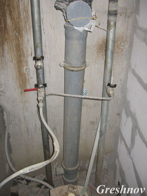

возможно ли улучшить шумоизоляционные качества имеющегося стояка (Обнинский пластик) с помощью замены хомутов на хомуты RAUPIANO Plus, а также на ревизионный люк RAUPIANO ?
и еще вопрос по устройству узлов ХВС и ГВС - на фотографиях есть перемычка с установленным краном) между трубами ХВС и ГВС (после фильтра тонкой очистки и перед редуктором). какую функцию выполняет данная перемычка и насколько она обязательна к установке?
EHA4441
EHA4441
Регистрация: 26.08.2009
Сообщений: 293
01.04.2010 в 15:14:41
roman-sp написал : и еще вопрос по устройству узлов ХВС и ГВС - на фотографиях есть перемычка с установленным краном) между трубами ХВС и ГВС (после фильтра тонкой очистки и перед редуктором). какую функцию выполняет данная перемычка и насколько она обязательна к установке?
Ответ: пост 1018
ревизионный люк RAUPIANO- где это такой? я знаю только трубы и фасонину к ним http://www.rehau.ru/655FDFD22513F6A5C125715700414796.shtml
