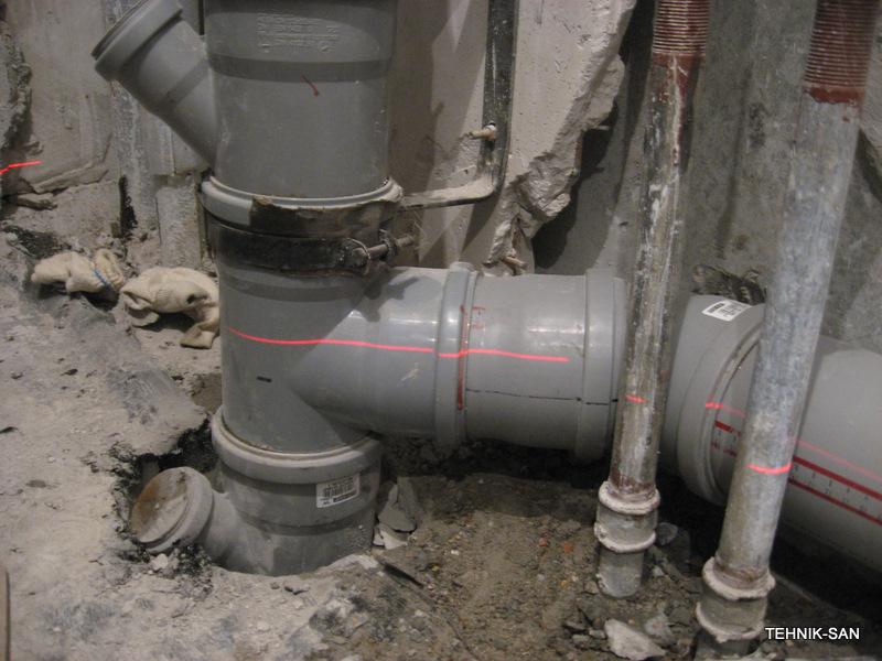

EHA4441 написал : ревизионный люк RAUPIANO- где это такой?
roman-sp написал : см фото из поста 1030. если это не люк (посередине) то что это? или это тройник с крышкой? или же это не RAUPIANO ?
Ревизия Rehau Raupiano 110

roman-sp написал : если это не люк (посередине) то что это? или это тройник с крышкой?
то это
Greshnov написал : Ревизия Rehau Raupiano 110
а люк это: http://www.luki24.ru/luki_2z.htm

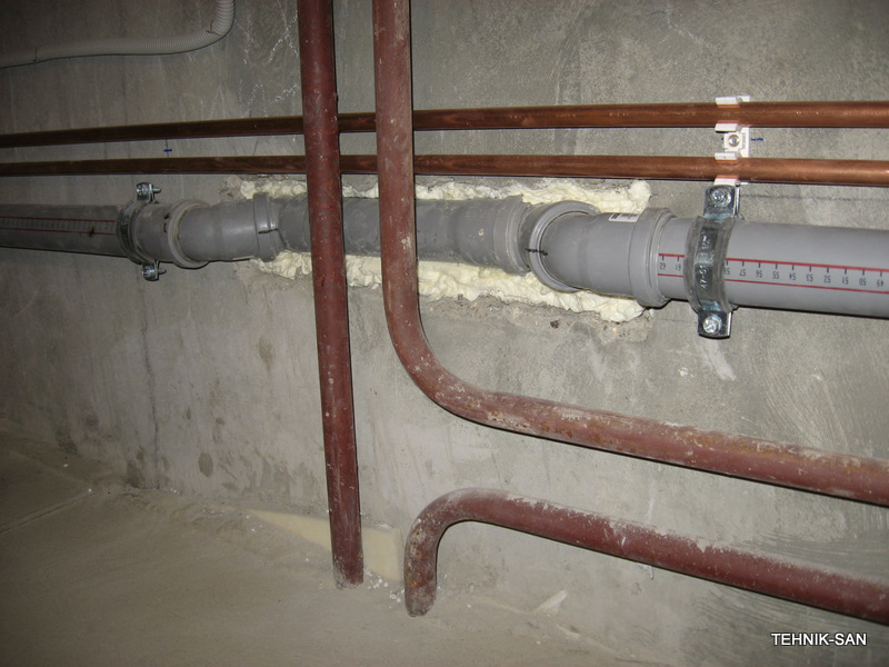

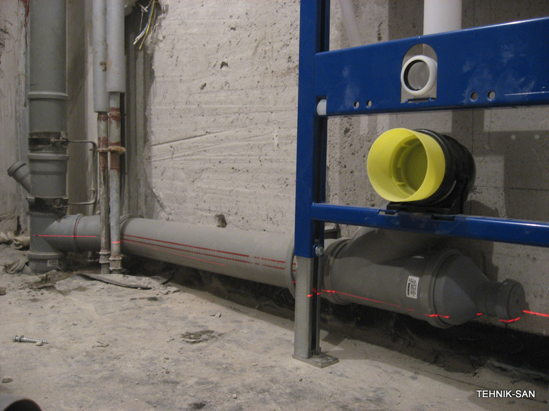

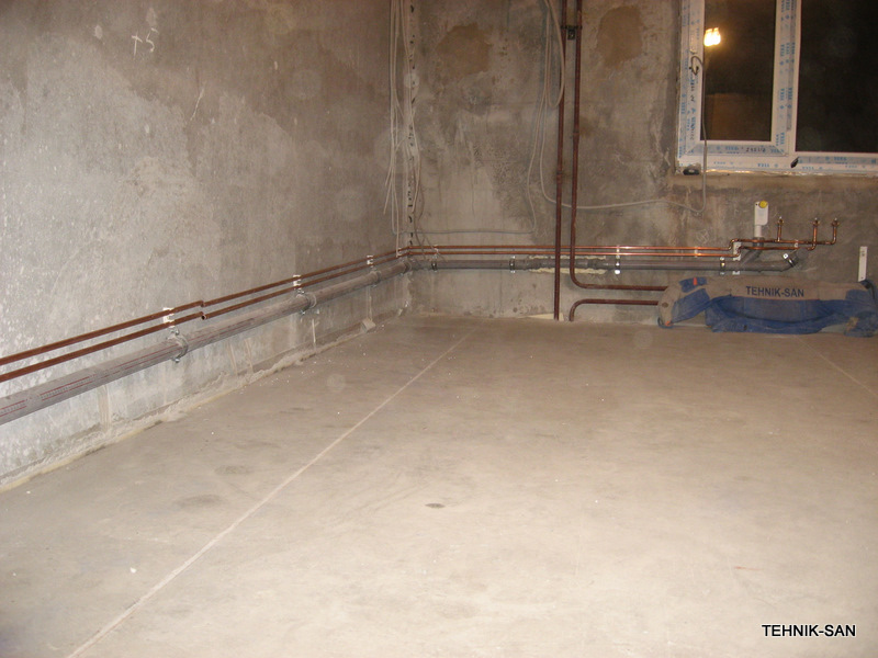

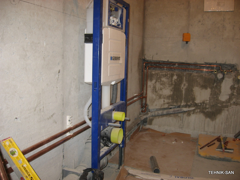

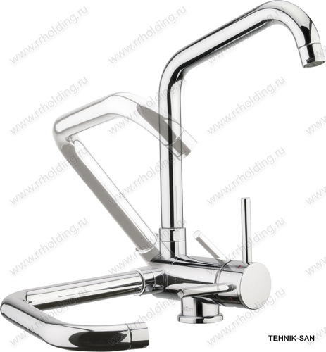

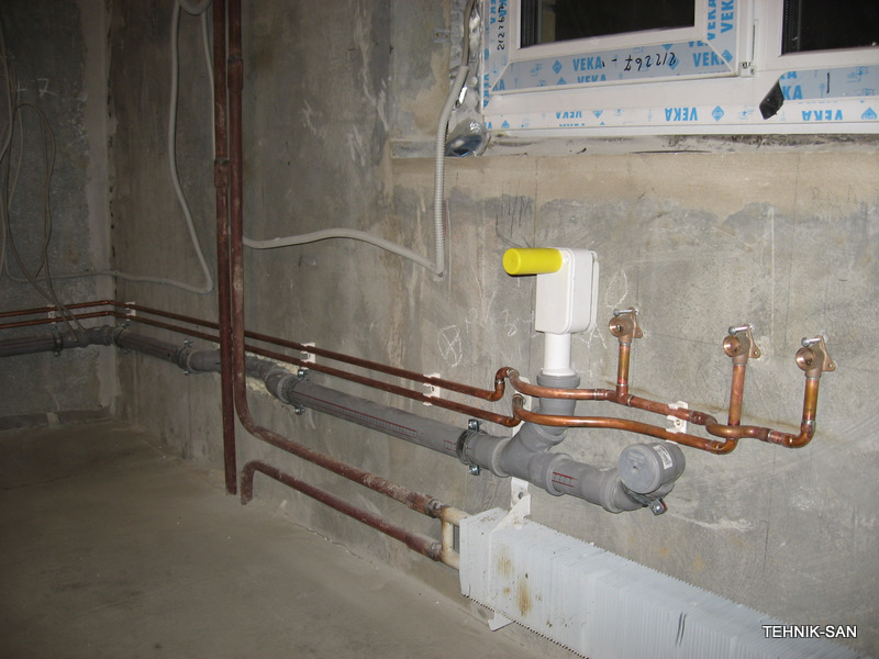

Кухонная мойка напротив окна,решение и реализация. Схемы складывающихся смесителей кух.мойки,применяются для свободного открытия окна

Tehnik-san написал : Кухонная мойка напротив окна,решение и реализация. Схемы складывающихся смесителей кух.мойки,применяются для свободного открытия окна
интересный кран.только не понял он поварачивается или вынимается?на третьем фото муфт не хватило или что?

2алекс851 На фото показаны смесители различного способа складывания,у некоторых только поворачиваются изливы (первый и третий)а средний вытаскивается и кладётся на мойку. Муфт хватило,просто фото сделано в процессе монтажа,ведь это же не для глянцевых журналов

Техник-сан, а какая общая длина "кухонной" фанины? И есть ли ограничения по ее длине, если соблюден требуемый уклон?

04.04.2010 в 20:23:10
В данном случае эта длина составила 10м/пог ДО стояка,при уклоне 3см на м/пог. Если вывод под мойкой должен быть на уровне максимум 45см от верха плики,тогда считаем,что максимальная длина будет ограничена около 15 метров,если в идеале саму врезку в стояк опустить на плиту перекрытия.
