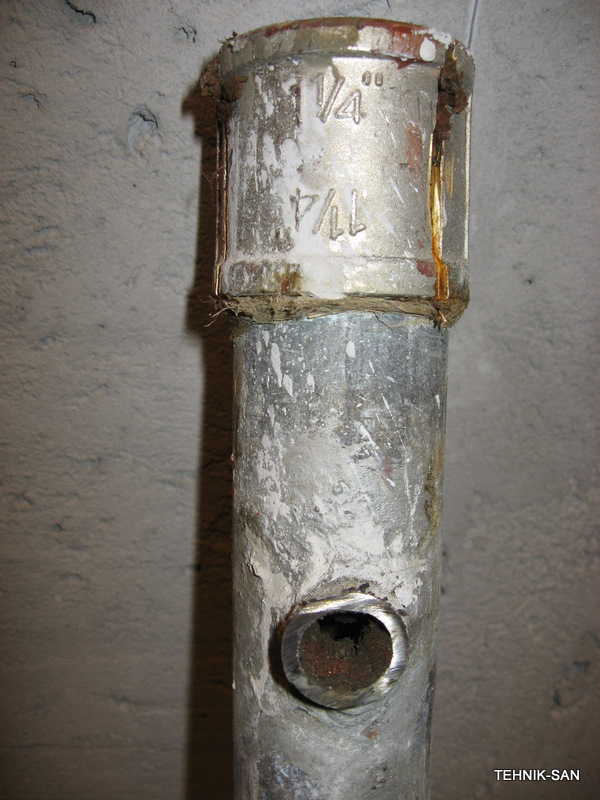

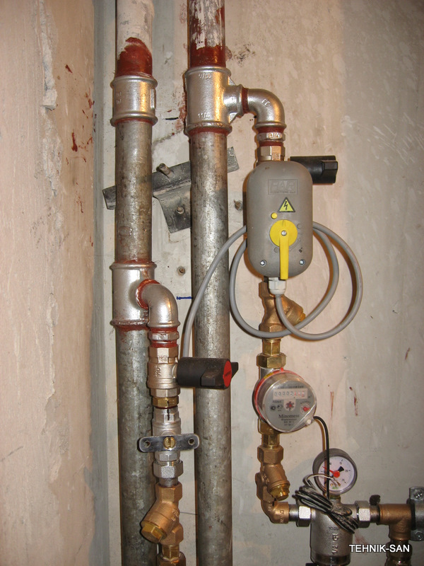

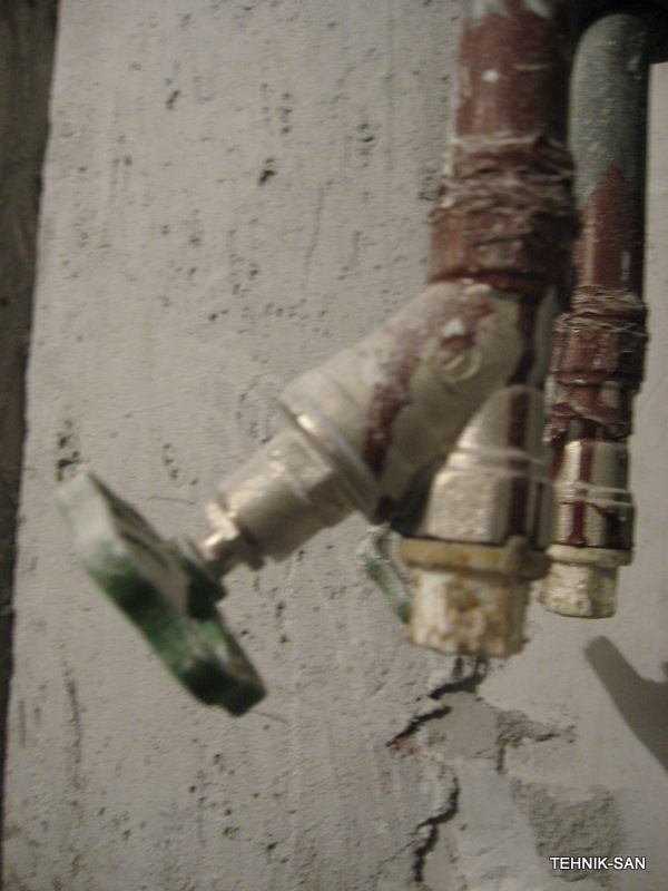

На прошлой неделе поменял Valtec-овские резьбовые латунные резьбовые муфты на стояках на муфты из ковкого чугуна ЕЕ , заменил входные вентили Valtec, т.к. через год они уже не перекрывали воду.Пол-дюймовая сварная врезка заросла,поменял на резьбовые тройники 32х20х32 из ковкого чугуна ,а отсекающие краны поставил на 3/4,затем переходной бронзовый ниппель 3/4х1/2 и шар.кран FAR с 8сек. сервоприводом

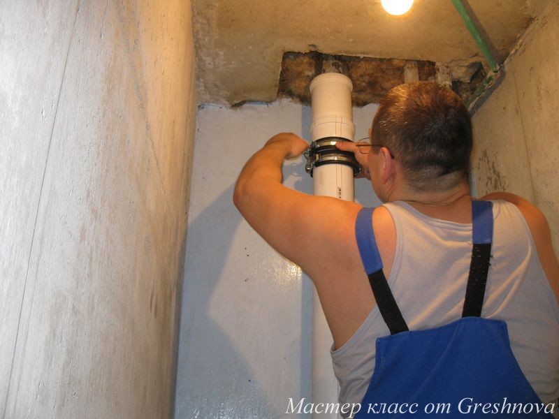

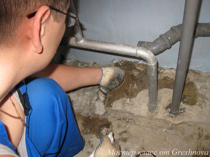

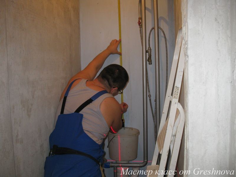

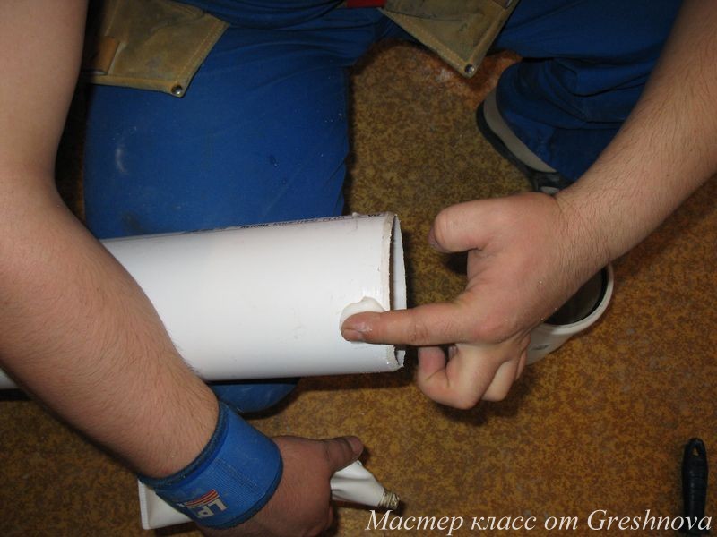

Мастер класс от Greshnova Как заменить кан. стояк(ПВХ,ППР) на систему шумопоглощающей канализации Rehau Raupiano . Смотрим фото:)

06.04.2010 в 13:49:39
При демонтаже было обнаружено деформированное уплотнительное кольцо,из-за того что строители без смазки(колец)вставили крестовину. Естественно, часть "запахов"была в санузле,так что причина найдена и устранена. Кстати, мне на объектах(при подобном демонтаже) попадаются частенько раструбы без колец.

Greshnov написал : Мастер класс от Greshnova
а где главная фото -соединение в единый стояк?и зачем тебе два компенсатора?
Greshnov написал : Кстати,
вот кстати а почему все "бутылки" в нижнем положении?

алекс851 написал : а где главная фото -соединение в единый стояк?
Фото ниже.
алекс851 написал : и зачем тебе два компенсатора?
чтобы руки не расцарапать, при спиливании под потолком кан. стояка,я ставлю комп. муфту и заталкиваю его по самые "гогошары"
алекс851 написал : вот кстати а почему все "бутылки" в нижнем положении?
Левая нижняя - для ванной, "бутылка" так останется внизу Все остальные будут корректироваться походу монтажа.
