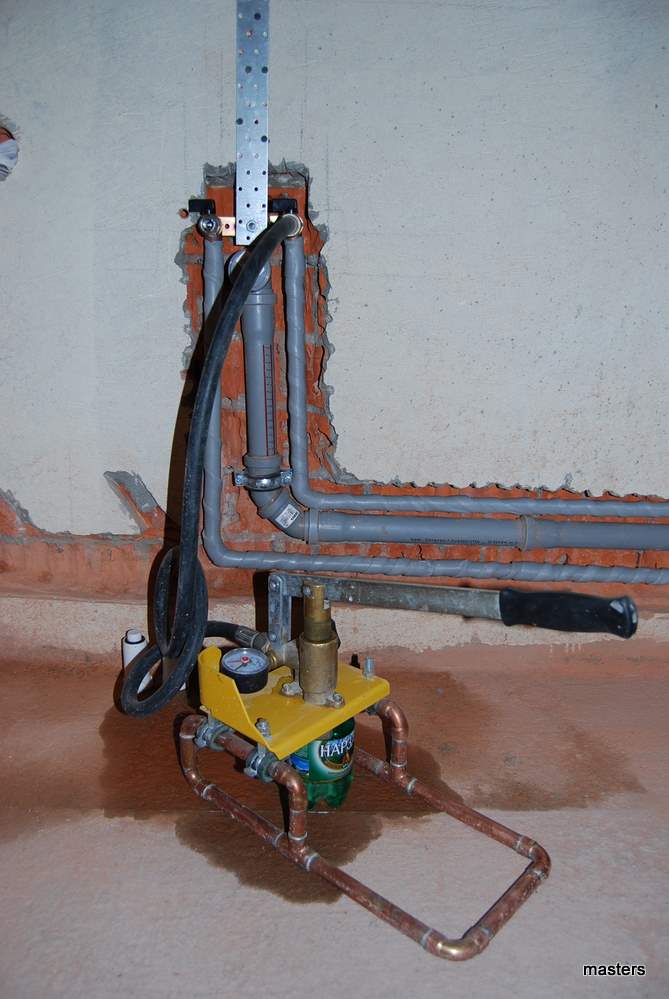

waw0375 написал : Опрессовщик зачётный!
"Rems-Bodi";)
Надоело таскать бесполезное корыто. Сделал рамку в размер чемодана.
сливные краны фильтров поменял на 3/8 бугатти.
ниже: фото ..."было до"...

masters написал : Сделал рамку в размер чемодана.
прикольно ,видемо не только ножи и люстры:)

2Masters На последнем фото в сообщении 1067: слив их фильтров Honeywell и из защитного (подрывного) клапана водогрея идёт в белую воронку (разрыв потока - вери гуд), но БЕЗ СИФОНА?? :a

Prok12 написал : слив их фильтров Honeywell и из защитного (подрывного) клапана водогрея идёт в белую воронку (разрыв потока - вери гуд), но БЕЗ СИФОНА
Сифон который не заметили,это "сухие" сифоны HepVo http://overseas.wavin.com/overseas/HepVo_Solutions.html
