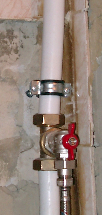

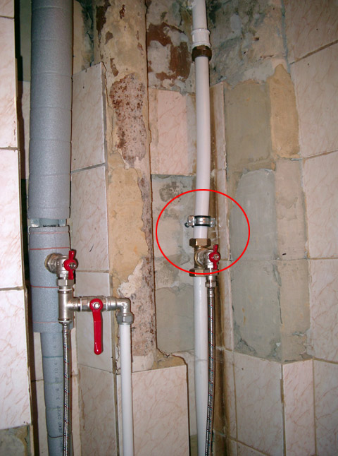

01.10.2008 в 20:12:50
lex2202 написал : мп несоосно в накидной гайке потекёт
У меня тоже несоосно, скоро должно потечь?

01.10.2008 в 20:25:21
2telesar ну как вам сказать чтобы не расстроить................. я впринципе вообще непонимаю зачем ставить полтора метра металлопласта вместо цинка, на тех же резьбах и муфтах можно собрать кусок новой трубы которая будет стоять ооочень долго

01.10.2008 в 20:25:59
и стоить будет на порядок меньше...........

01.10.2008 в 20:26:37
тем более так криво.................

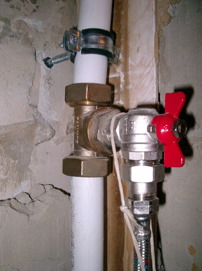

01.10.2008 в 20:41:33
Даже вот поудачнее фото сделал:

01.10.2008 в 20:58:16
lex2202 написал : я впринципе вообще непонимаю зачем ставить полтора метра металлопласта вместо цинка, на тех же резьбах и муфтах можно собрать кусок новой трубы которая будет стоять ооочень долго и стоить будет на порядок меньше........... тем более так криво.................
Попробую Вам ответить.
  1. Не полтора, а шесть + шесть (два этажа, два стояка).
  2. На порядок вряд ли :)
  3. Разве кривизна от материала зависит?
  4. Не знаю, какая у вас оцинковка, а у нас она плохая. В тех местах, где резьба нарезана, года через два-три с большой долей вероятности может прохудиться.
  5. И самое главное: со страниц этого форума постоянно провозглашается желательность невмешательства жильцов в стояковое хозяйство. Вот это делал слесарь из Упр. компании (правда за мои деньги :( ). Ну и что я должен - переделывать за ним, как Вы считаете?
