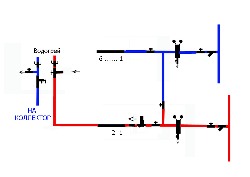

2Ginnig От стояка: вентиль, фильтр грязевик и т.д. У Вас по схеме грязевик получался перед центральным вентилем! Редуктор давления на ХВС зачем? У вас и так давление ниже условной нормы (3 атм), а на горячую можно и поставить. Хотя особо пофиг, давление небольшое. Тройники для перемычки с ГВС/ХВС тоже особо шли и ехали - фильтра ведь с промывкой. По бойлеру: поставьте американки сразу на трубки бойлера, снимать без них как будете? МП откручивать?

Вообще-то, можно немного заузить трубопровод фиттингом для МП. Учитывая шероховатость стенок фиттингов и трубы, можно. Примерно 2-4 мм по внутреннему сечению фиттинга. Просто в местах заужения выше скорость потока воды, соответственно выше сопротивление. Чем больше этих заужений, тем большее создаётся сопротивление движению воды.

А грязевик должен быть после вентиля??? Перемычка и сделанна чтобы обеспечить обратную промывку фильтров или не так должно быть(нужно создавать контур как у far'a сделанно)??
26.09.2008 в 02:43:09
Новая схема. ХМ, я вот подумал а может будет логичнее защитить и фильтр очистики и поставить редуктор перед ним??? Или лучше редуктор ставить после???
  • Да, и насколько рабочий вариант. того как подключенна горячая вода от бойлера в коллектор?

Ещё раз повторяю: грязевик ставится ПОСЛЕ центрального вентиля - как вы его чистить будете? Стояк отключать? Перемычка между ХВС и ГВС нафик не нужна, т.к. сетка фильтра промывается ВХОДЯЩИМ в фильтр потоком воды. Редуктор лучше поставить после фильтра - целее будет. С бойлером мы уже разобрались - подключен в торец коллектора, на бойлере стоят американки и т.д.
26.09.2008 в 21:10:08
Спасибо большое Andryshka
тут палка о двух концах ... или беречь фильтр или держать в чистоте редуктор
думаю пока вообще не буду его ставить ибо давление не превышает 4.2 бар

Andryshka написал : Перемычка между ХВС и ГВС нафик не нужна, т.к. сетка фильтра промывается ВХОДЯЩИМ в фильтр потоком воды
Весьма спорное утверждение. Обратная промывка намного эффективнее.
27.09.2008 в 23:56:27
Вообщем я тоже так думаю, не знря же рекоммендуют так делать производители!
