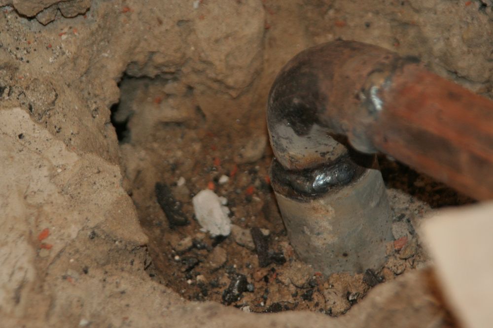

Не так все плохо... Фитинги резьбовые похожи на GF. Шаровые краны с черными ручками похожи на Bugatti косые фильтры то же ихние. Про гребенку и МП с его фитингами не скажу т.к. МП лет 8 уже сам не пользую.
Поговорите с сантехником на предмет что и где он брал, может это и не просто похожие изделия а оригинал. Косяки с заужением стояка и выбором в качестве материала МП по хорошему надо ликвидировать.
NNN написал : За что заплатили, то и имеете. Нормальная разводка стоит ок. 50-ти.
Это хотят за нее 50. Можно хотеть и больше. Но думаю даже с заменой стояка на оцинковку и с медью вместо МП этот вариант должен стоить не более 20.

у нас в ЧГ просто замена (переварка стояка ) под ПС-10-12 тыров.
C2h5-OH
C2h5-OH
Регистрация: 11.03.2006
Черноголовка
Сообщений: 9677
25.09.2008 в 14:05:13
без монтажа самогот ПС.
Хаскей
Хаскей
Сообщений: 3362
25.09.2008 в 14:15:52
C2h5-OH написал : у нас в ЧГ просто замена (переварка стояка ) под ПС-10-12 тыров.
по всей длине, от крыши до подвала?
C2h5-OH
C2h5-OH
Черноголовка
Сообщений: 9677
25.09.2008 в 14:25:51
:) ву районе 1 квартиры. причем варят трубу на 1 ступень меньше и из черного металла. как в гильзу- так то ведь легче.

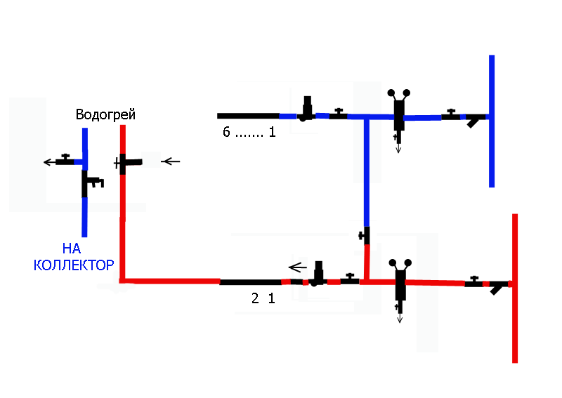

25.09.2008 в 15:06:25
Вот почитав форум и посмотрев, как делают люди накидал схему. Исходя из фото, справа ГВС, слева ХВС.
  • убрать все эти уголки
  • от тройника с МП поставить нипель на ГВС до 3\4", на ХВС с тройника сразу выход 3\4"
ГВС считая от стояка: фильтр Грязевик кран фильтр FAR c манометрами тройник для перемычки с ХВС (чтобы создавать обратный поток для промывки фильтра) кран (чтобы при промывке закрывать поток, хотя он подвопросом можно закрутить все краны на коллекторе) редуктор давления клапан чтобы вода шла только в одном направлении (непомню название) коллектор (1 - вода в ваную, 2 - вода на кухню) пода воды от водогрея в коллектор
ХВС фильтр Грязевик кран фильтр FAR c манометрами тройник для перемычки с ГВС (чтобы создавать обратный поток для промывки фильтра) кран (чтобы при промывке закрывать поток, хотя он подвопросом можно закрутить все краны на коллекторе) редуктор давления коллектор (1 - ванная, 2 - кухня, 3 - стиральная машина, 4 - посудомойка, 5 - водогрей, 6 - туалет)
ВОДОГРЕЙ (расматривая от водогрея) ХВС тройник
  • кран для спуска воды
  • нипель для давления труба на коллектор ГВС трех позиционый кран
  • закрыто
  • подача воды в коллектор
  • забор воздуха для спуска воды труба в коллектор
Все использовать приимущественно FAR, а вот чьи трубы незнаю использовать

А существуют ли фитинги для металопластика без заужения ? А то получается что стояк дюймовый, а фитинг его делает полдюймовым.
25.09.2008 в 15:16:40
походу нет, как тут уже было сказанно подбираются фитинги по внутренему диаметру, чтобы были как можно ближе к диаметру стояка, а потом уже под фитинг покупается труба
