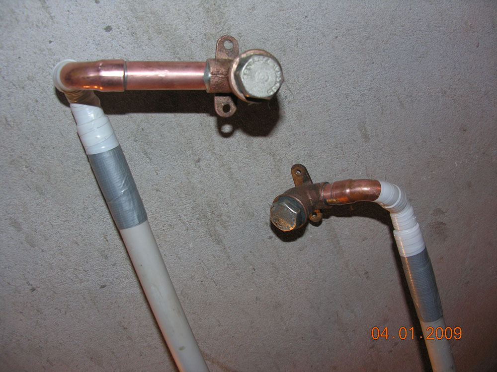

Ну вот, подходит время паять себе водопровод:) Подскажите пожалуйста технологию пайки в штробе, как равномерно прогреть трубу, или ссылочку какую, желательно с картинками:), а то что то я понять не могу, как она прогреется с внутренней стороны. Хочу в одной штробе пустить 3 трубы, так можно? Не будет очень не удобно паять? Утеплять надо трубы, или можно серым строительным скотчем обмотать, или не обматывать вообще? Вода холодная, горячая через колонку, скорее тёплая, чем горячая.
09.01.2009 в 23:21:11
Чё то, я наверно много и разом спросил...:o Понимаю, это всё обсуждалось, просто времени мало, выходные кончаются, надо делать уже. Хотя бы скажите, как всё же паять когда часть уже спаяна, труба в штробе, и её не повернуть и далеко не отвести от стены, что бы прогреть равномерно, она прогреется если её греть с одной стороны?
Prok12
Prok12
Сообщений: 6260
10.01.2009 в 11:18:51

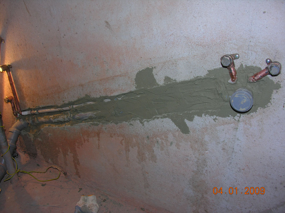

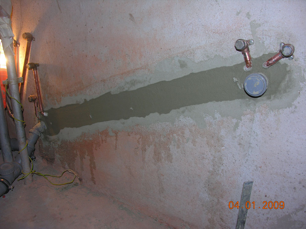

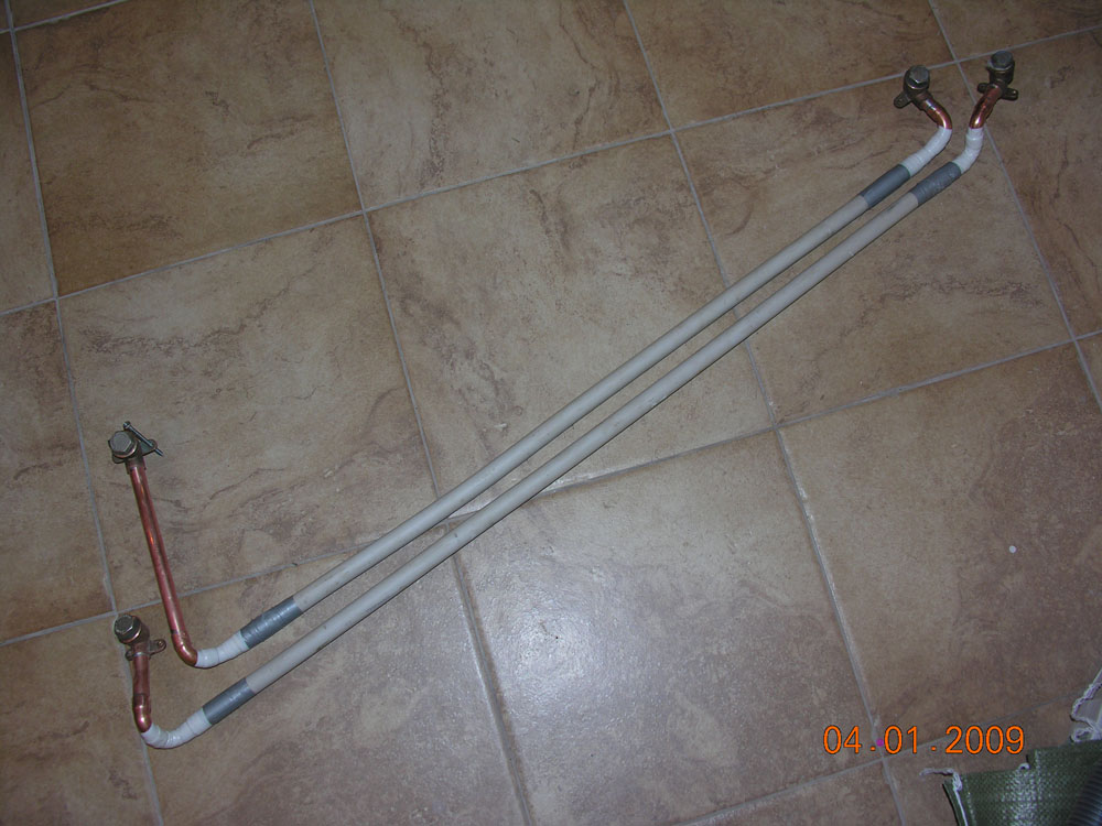

Желательно всё же греть со всех сторон. И ОЧЕНЬ тщательно в таких местах зачищать. Опрессовка перед заделкой штробы хотя бы давлением водопровода - ОБЯЗАТЕЛЬНА. По две трубу в штробу можно, причем на фотке одна 15мм в оболочке ПОВЕРХ другой 15мм в оболочке, рядом со сливной трубой 40мм. Я использую отож.медь в оболочке WICU. На фотках - недавняя подводка длиной 1м к раковине от места, где будет короб со стояками, фильтрами, гребенками. Трубы утапливались в плиточный клей (им удобнее, чем штукатуркой - липучее он) - иначе штроба будет не заполненной клеем. Дополнительная изолента - чтобы не было прямого контакта цемент-медь.

Она идёт в бухтах, продается в "Метизах" (не во всех, на Энгельса точно есть 12мм, 15мм, 18мм). WICU стоит процентов на 15 дороже обычной, но всё равно 15мм порядка 150руб/метр. На самом деле и 12мм на раковину ВПОЛНЕ хватило бы (и даже 10мм). Оправкой не пользовался. Хотя у меня есть калибратор - вставляется внутрь трубы. Гнуть можно и руками, но без трубогиба - по плавному радиусу, чтобы заломов не было. Оболчку перед пайкой надо надрезать вдоль: от края с двух противоп. сторон примерено на 6-8см, отогнуть назад - иначе поплавится; после пайки - замотать серым строит. скотчем. Распрямляю бухту просто руками, наступив коленями, на кафельном полу.
