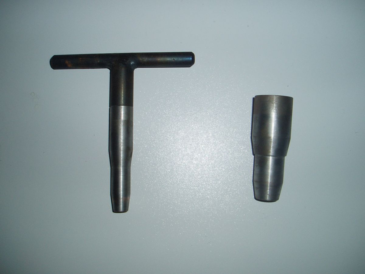

Prok12 написал : 5см от края ножовкой отпилил (я неотожженную не труборезом, а ножовкой режу) - и ОК. Я в основном ВСЁ неотожженной паяю, только в штробы в оболочке - отожженную
Так с неотожжённой я представляю:) А с отожженной то, в оболочке получится у меня без калибратора?

Калибратор НЕ использовал. Сечений яйцом не было... Хотя он рядом на столе лежал - стоит он от силы 300р, не помню точно

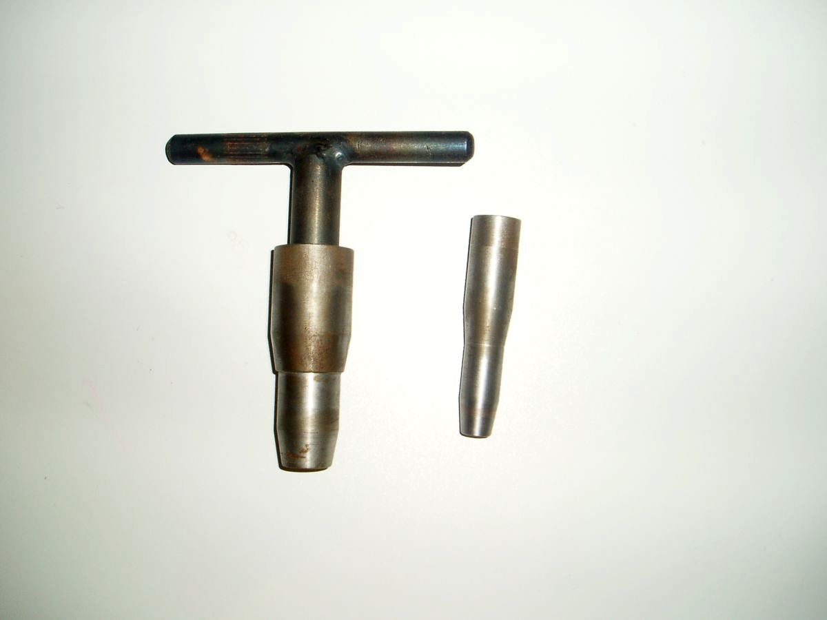

да вроде бы никто калибраторов чисто для меди и не делает. для металлопалстика- 16х2- внутренний у него 12 = 12 внешний на калибраторе и у меди внутренний 13(у 15 наружний)- вполне достаточно убрать овальность- но я никогда не пользовался калибратором при работе с медными трубами. только гратоснимателем. удаляет замятости внутри трубы от трубореза.
10.01.2009 в 19:59:17
Я делал калибраторы но ими можно откалибровать только предварительно отожженную трубу. В обще калибраторы для меди это чушь, так как реально откалибровать медь очень и очень трудно. Я обычно если труба не лезет в фитинг из за ее овальности, бью :) ее деревянной полкой пока она не примет нужный вид, и это помогает.

К сожалению, не у всех есть под боком цех со станками с чпу:) Интересует покупной вариант.
Дядя написал : Я обычно если труба не лезет в фитинг из за ее овальности, бью ее деревянной полкой пока она не примет нужный вид
О_о, что за полка такая, книжная:)? Можно фото процесса?:)
10.01.2009 в 20:51:35
abс написал : Интересует покупной вариант.
тоже самое
abс написал : О_о, что за полка такая, книжная? Можно фото процесса?
Обычная маленькая палочка весом так 500 грамм аккуратно стукаешь и все.

если и делает , то они нафиг не нужны при той толщине стенок что имеются в наличии. в особопатологическх случаях можно взять конический предмет и вставить его в трубу слегка стукнув по нему молоточком.
