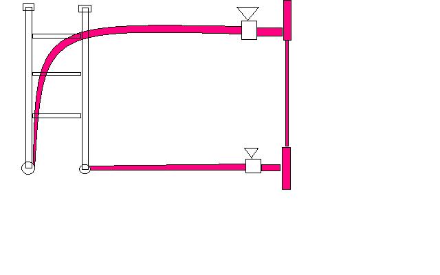

2Tibra тут на форуме уже оооочень много раз такое подключение обсуждалось............ну гляньте разок другую тему............ а вообще принцип сантехники это никаких бугров из труб.......труба должна идти ровно или с уклоном чтобы воздух сходил или вода стекала куда надо......

Роман2008 написал : И как его оттуда выгнать?
Между верхней трубой от ПС и краном вставляете тройник. К тройнику кран, от крана труба в слив. Верхний кран от ПС закрываете, кран на тройнике открываете секунд на 20. Воздух вылетает с потоком воды.
Можно от тройника подключить ГВС - воздух будет выходить через смеситель.
09.12.2008 в 13:51:23
Почему воздух через маневского не выходит, если c одного срана стояка подпор есть а остальные краны закрыты?

lex2202 написал : 2Tibra тут на форуме уже оооочень много раз такое подключение обсуждалось............ну гляньте разок другую тему............ а вообще принцип сантехники это никаких бугров из труб.......труба должна идти ровно или с уклоном чтобы воздух сходил или вода стекала куда надо......
Принцип понял. И если я правильно его понял, то верхний выход из трубы ГВС должен быть на одном уровне со входом ПС?

2Роман2008 Потому, что воздух в верхней точке трубы. Потому, что на Маевском маленькое отверстие.

Tibra написал : то верхний выход из трубы ГВС должен быть на одном уровне со входом ПС?
Верхний выход выше чем ПС. Труба без перепадов.

Ещё раз, подача нижняя, не диогональная. Прилагаю рисунок, на нём показаны все положения друг относительно другв, сверху лестницы два клапана маневсого.

2Роман2008 Возждух скорее всего вышел, но если скорость в стояке маленькая ПС вряд-ли заработает - надо по диагонали.... Какое направление воды в стояке?

BV написал : надо по диагонали....
Или просто одностороннее. ИМХО, без разницы.
А как узнать? Дом-новостройка....
