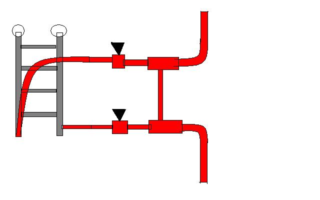

Открыв все краны ванной на полную катушку (ввод из стояка выше верхнегго подключения ПС), удалось создать движение воды, и система прокачалась. Похоже где-то всё-таки стоял воздух. Предыдущая схемка была некорректна, поэтому прикрепляю правильную, тогда станет всем понятно, почему "вылечилось", может кому пригодится. Понятие "затекание" forever!!!! Спасибо всем участникам обсуждения!!!

Такая же проблема и схема подключения. Можно ли установить кран на байпасе и перекрыть его что бы вода пошла через ПС ?

drew29 написал: Такая же проблема и схема подключения. Можно ли установить кран на байпасе и перекрыть его что бы вода пошла через ПС ?
Нет, нельзя. Т.к. такими действиями можете как минимум навредить соседям и, возможно, себе в том числе затормозив/остановив циркуляцию. Или как максимум оставите всех без воды, когда без вас кто-нибудь вообще воду на стояке перекроет.
drew29, хотите что бы ваш ПС работал разберитесь в схеме подключения и при необходимости переделайте как надо, а не занимайтесь вредительством.

ser000, дом трехэтажный, по стояку две квартиры. Поставить кран проще чем переделать подводку к ПС. Неужели все так страшно.?

drew29 написал: Поставить кран проще чем переделать подводку к ПС. Неужели все так страшно.?
Понятное дело что мусорное ведро проще в окошко опрокинуть или поставить пакет с мусором соседу, но вы ведь всё таки идёте до контейнера. Тут та же ситуация, вам проще кран на стояк поставить, соседу проще вообще вас без воды оставить, так и живут кто кому больше подгадит...
