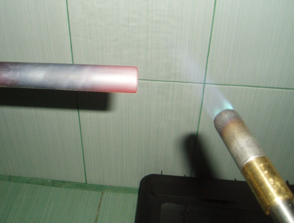

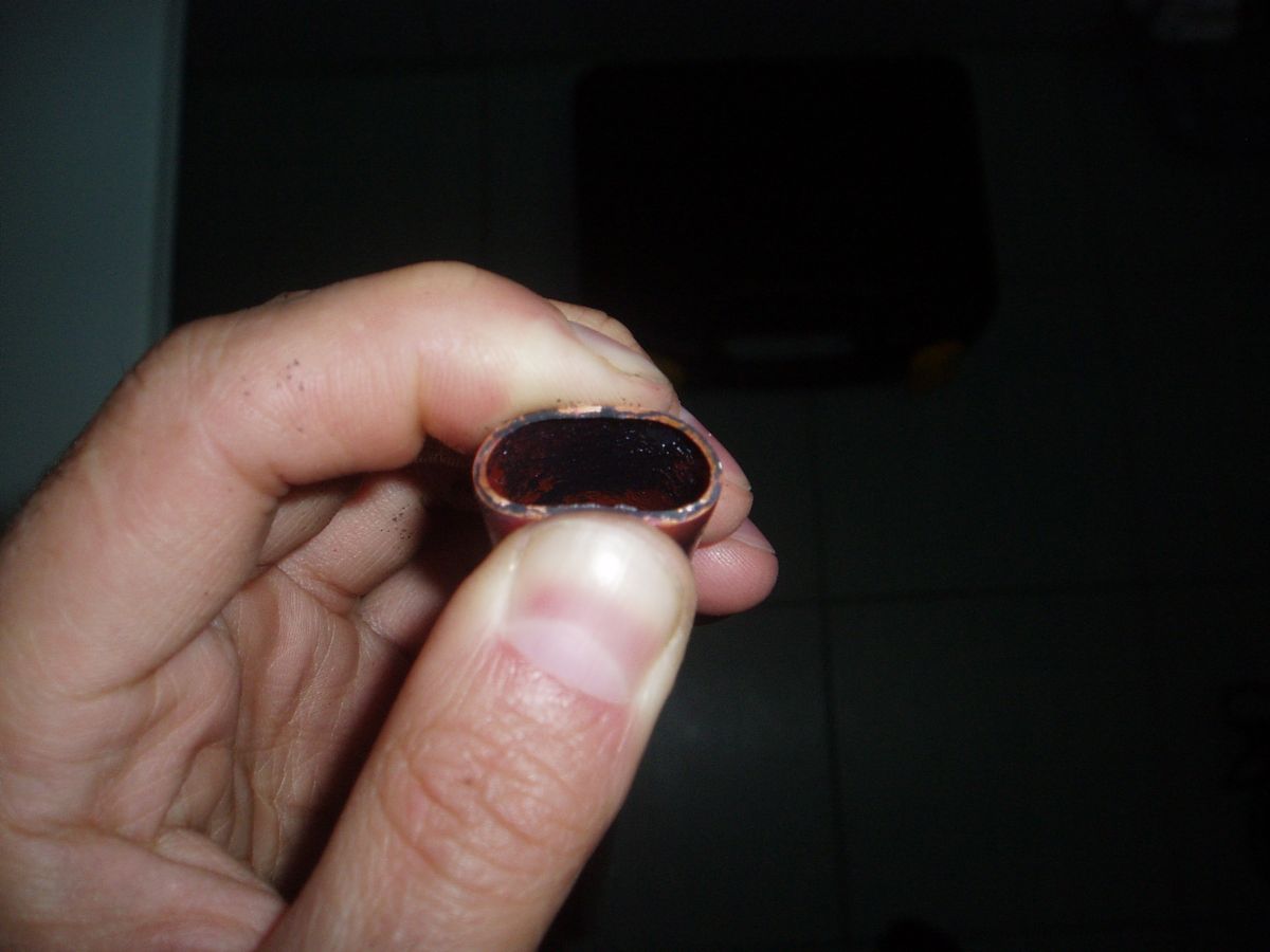

Побаловался тут со своей игрушкой
Действительно после отжига меди,смял пальцами без труда. На стает вопрос а что будет с медью после твердой пайки при опрессовки 20 атм. ???
Очень порадовал BERNZOMATIC не ожидал такой мощи

Дядя написал : На стает вопрос а что будет с медью после твердой пайки при опрессовки 20 атм. ???
ничего с ней не сделается вон в кондишенах до 25атм может доходить и температура до 120гр С ...
