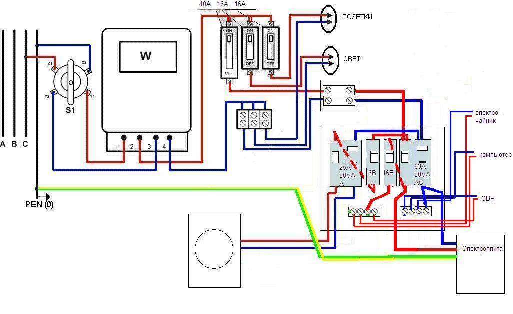

alex157 написал : У меня основной вопрос касается изоляции РЕN в розетках. Система-то четырехпроводная. Может, когда будет капитальный ремонт дома, сделают пятипроводную схему с чистым РЕ. Вот тогда и подключу РЕ на третий контакт в розетках. Правильно думаю?
alex157 написал : Докладываю Задал этот же вопрос на дачном форуме: присоединять РЕ в розетках или нет. Получил три совета:
  1. не присоединять
  2. присоединять
  3. присоединить только в розетке электроплиты, в остальных розетках изолировать.
Опять 25 блин. Отгорания нуля и т.д. и т. п. Еще раз. Ваш СТОЯК имеет глямурный и таки весьма качественный PEN. вполне достаточный для использования в качестве РЕ. Если вы подключаете САМЫЕ ОПАСНЫЕ С ТОЧКИ ЗРЕНИЯ ПОРАЖЕНИЯ ЭЛ.ТОКОМ потребители к РЕ (электроплита, стиралка). то уж розетки и подавно должны быть присоединены. Вам нужно только провести ревизию подключения проводов эл. плиты. Убедиться что РЕ плиты подключен и в норм состоянии. Электрика для этого достаточно.

Насяльника написал : Опять 25 блин. Отгорания нуля и т.д. и т. п. Еще раз. Ваш СТОЯК имеет глямурный и таки весьма качественный PEN. вполне достаточный для использования в качестве РЕ. Если вы подключаете САМЫЕ ОПАСНЫЕ С ТОЧКИ ЗРЕНИЯ ПОРАЖЕНИЯ ЭЛ.ТОКОМ потребители к РЕ (электроплита, стиралка). то уж розетки и подавно должны быть присоединены. Вам нужно только провести ревизию подключения проводов эл. плиты. Убедиться что РЕ плиты подключен и в норм состоянии. Электрика для этого достаточно.
А это 25. Ну и где правда? Думаю такую схемку собрать. Дом 1980 года. С электроплитами. Как считаете, будет обеспечена безопасность? РЕN(0) в розетке электроплиты оставляю, как сделано по проекту. Из розетки электроплиты вынимаю L и N. Цепляю эти алюминиевые провода на шины CONTA-CLIP, ток 76А. Выход с шин - ВВГнг 2х6. В боксе два УЗО и два автомата на 16А.

При достаточном сечении и состоянии PEN выполняю полностью 3х проводную схему с подключением РЕ. При этом подключение С.М. , П.М. водогрея. производится только пластиком. Шланги из комплекта вполне подходят.

ГОСТ Р 50571.1-2009 признал опасность совмещенного проводника в стояке. В электроустановках жилых зданий,..., запрещено применять PEN-проводники...Делится на вводе в ЭУ...(дословно на стр 16).

DREARY написал : НЕ СТАВЬТЕ СИСТЕМНЫЙ БЛОК ПК БЛИЗКО К БАТАРЕЯМ ОТОПЛЕНИЯ, ЧТОБЫ РЕБЕНОК НЕ СМОГ ОДНОВРЕМЕННО КОСНУТЬСЯ ТОГО И ДРУГОГО просто - напросто пытаться соблюсти?И тоже самое с холодильниками и т.д?
Ну не так совсем. РЕ подключаю и соответственно и холод и комп и проч. имеют на корпусе потенциал РЕНа стояка(обычно не более 1В в режиме пиковой нагрузки подъезда) и вполне себе безопасны. даже по отношению к НЕРАЗОРВАННЫМ токопроводящим стоякам. Про разорванные я и не говорю. Они не могут проводить ток, особенно столь любимые Полипропиленовые->в принципе. Тут должен сказать , что выполняя такое соединение исхожу из следующего. 1 провожу ревизию подключения в этажном щите для обеспечения качественного соединения, часто это заканчивается переподключением либо всего щита (при согласии соседей) либо персональным съемом РЕ для клиента. 2 вероятность ОтГоРыНия РЕНа во вводном здания - ничтожна по сравнению с "неудобствами" от "110 В щипания" или пробоем изоляции(кондеров) электроприборов. Уже писал повторюсь. Электроплиты на кухнях ВСЕ 100% ЗАНУЛЕНЫ НАГЛУХО. И это реально спасло жизнь многим. Т.к. пробой конфорки на корпус - явление не редкое, особенно старой, треснувшей и на ней "молоко убежало". Что говорить о необходимости зануления П.М., С.М., водогрея, которые работают с водой. Подключение водогрея через пластик (с занулением корпуса естественно) кроме того обеспечивает его длительное функционирование т .к. исключает гальваническую коррозию. Газ плита также через диэл. вставку.

Насяльника написал : вероятность ОтГоРыНия РЕНа во вводном здания - ничтожна по сравнению с "неудобствами" от "110 В щипания" или пробоем изоляции(кондеров) электроприборов. Уже писал повторюсь. Электроплиты на кухнях ВСЕ 100% ЗАНУЛЕНЫ НАГЛУХО. И это реально спасло жизнь многим. Т.к. пробой конфорки на корпус - явление не редкое, особенно старой, треснувшей и на ней "молоко убежало". Что говорить о необходимости зануления П.М., С.М., водогрея, которые работают с водой.
Все это домыслы, исков по обрыву нуля навалом, а технику ремонтировать нужно.
