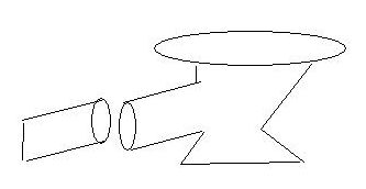

26.04.2011 в 18:29:15
Имеется ситуация: сливная труба канализации - выше сливной трубы унитаза (на 4-5 см.).
Опустить ниже трубу канализации - не имеется возможности (забетонирована она блин). Единственный вариант - поднять унитаз. Но...сам пол не ровный (не спрашивайте почему), поэтому нужно сначала залить участок под унитаз бетоном (некий пьедестал для унитаза сделать), что-бы получить горизонталь, а потом сверху из дерева вырезать по форме подставку...
И что-то вот тут проблемы возникают: 1) этож блин сколько ждать придется того времени, когда сверху цемента можно будет класть подставку и унитаз еще сверху, проделать отверстия в бетоне, прикрутить унитаз, и усесться на него? 2) варианты без цемента придумать можно? 3) на сколько рискованно попробовать опустить трубу ниже (чугунная, 20-30 см. вправо залито сверху цементом, как ступенька получается)?
