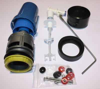

В общем немного разобрался. У меня вот такая арматура. Фотография только для примера!!!
Основание сливного клапана крепится при помощи желтой гайки. Для нее нужна специальная прокладка - между бачком и унитазом. Я же купил обыкновенное резиновое кольцо, которое оказалось очень жестким.
Более того - круглаяя часть гайки входила в кольцо очень туго, поэтому пришлось сначала вставить гайку внутрь кольца (прокладки), а потом зажимать при установленном на основание унитаза бачке.
Для такой системы нужна специальная прокладка (кольцо). Специального не нашел, но нашел обыкновенное - чуть большего диаметра (по сравнению со старым) и сделанное из очень мягкой резины. Попробую сегодня установить бачок на эту прокладку. Или не мучаться, а искать прокладку нужной формы?

Их наверно и зачистить можно..Насчёт прокладок-то они должны продаваться в наборе вместе с механизмом..А такое кольцо -как вы купили не пойдёт-там или полское кольцо или с буртом должно быть -вернее с буртом сверху-а снизу простое ..вообще-то различные варианты есть.

ribakow.fthj, а нельзя ли ссылку на фотографию нужной мне прокладки? Купленную прокладку я вчера примерил по месту, она по диаметру буквально на пол миллиметра меньше, чем основание гайки, которая фиксирует держатель выпускного клапана. За счет того, что прокладка из мягкой резины натянуть ее можно на основание гайки, но высока вероятность того, что она во время манипуляций с бычком опять соскочит. Еще нашел в продаже мягкие прокладки из микрофибры, может лучше купить такую?
Специальную прокладку белого цвета, у которой есть выемка в виде шестигранника под гайку я найти в городе не могу, они продаются только в комплекте с клапанами :(.

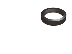

Спасибо ssrr, такую я и искал. Но обошел кучу магазинов - есть только черного цвета без выемок для гайки и мягкие - http://www.san-detal.ru/prokladka-mezhdu-bachkom-i-unitazom-p-493.html. Еще есть вот такие:
Может лучше купить такую, как на последней фотографии? Крепление для бачка купил новое - вроде латунное, но после суток контакта с влагой (стояли в пустом бачке с водой на дне) уже покрылись красноватым налетом. Вот такой у меня комплект - http://www.san-detal.ru/komplekt-dlja-kreplenija-bachka-k-unitazu-p-487.html Сегодня вечером сделаю фотографии того что есть, так будет лучше.

Лучше черную прокладку, как на последней фотографии. Нужно только проследить, чтобы кромки не подвернулись при притягивании бачка.
