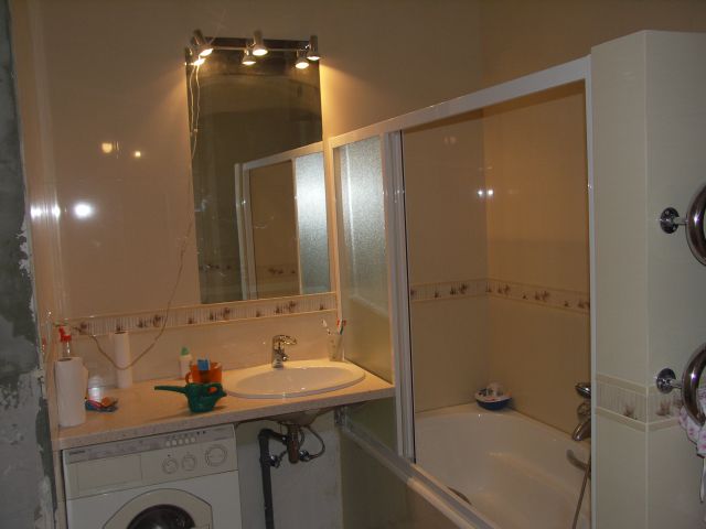

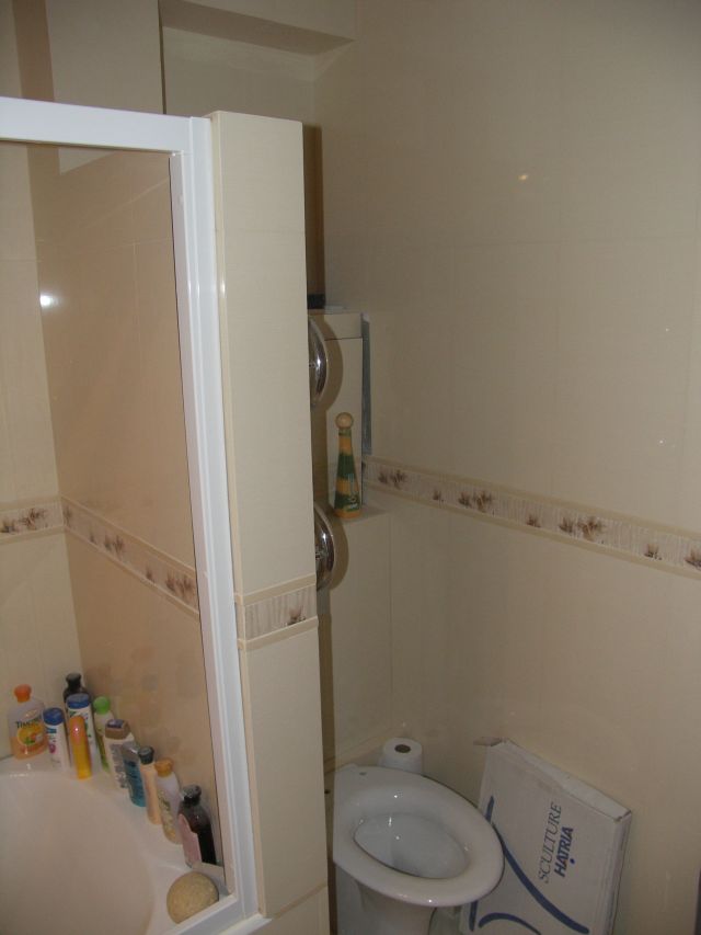

Bhead
Bhead
Сообщений: 2363
10.03.2006 в 19:43:11
BV написал : На фотке и так уже узко :)
2aterney
Так вот за кнопкой ниша со всеми потрохами и вся разводка воды и фановым стояком спрятаны. Нишу сверху хозяева захотели для того, чтобы ставить всякие сухие цветуёчки. Она подсвечивается (подсветки в нише сверху на фото нет, ещё не сделана). Щит, если открутить кнопку, полностью снимается, для доступа к ревизии и коллекторам с краниками. Перегородка слева закрывает ванну, т.е. ванная комната с унитазом и гигиеническим душем, но всё вроде как отдельно. Горшка из ванны не видно, но да, узковато малость. Но горшок огромный просто.
aterney
aterney
Сообщений: 1043
10.03.2006 в 22:07:55
2Bhead, Спасибо за картинки - работа впечатляет! Теперь ясно, что это совмещенный санузел и места там вполне достаточно.
Bhead написал : Щит, если открутить кнопку, полностью снимается
А как это сделано, что-то никаких щелей невидно... ?
Bhead
Bhead
Сообщений: 2363
10.03.2006 в 22:20:37
2aterney
Если присмотреться, щель есть справа от щита, потом переделали. Подогнал в размер щита -1мм. на сторону, а плитка в ванной безшовная + затирка в тон. Потолок натяжной, на фото его нет. Кнопка крепится на 4 штатных винта под лицевой частью. Так везде.
