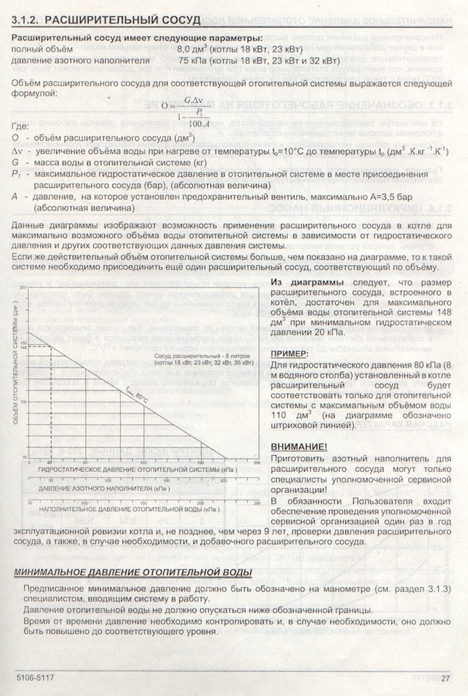

Нет. Давление воздуха (правильнее - азота) в баке нормируется при полном отсутствии воды в баке. Оно должно быть примерно в половину от предполагаемого рабочего давления воды в системе отопления. Т. е. если планируется в системе держать 1,5 бара, то воздуха в баке д.быть 0,7-0,8 бара. При заполнени системы водой она поступает в бак и при рабочем давлении занимает примерно половину объема.

Насчет азота, думаю, не принципиально, т.к. в атмосферном воздухе его примерно 80%. 2alian, а где можно почитать все эти соотношения, потому что ответы противоречат друг другу. Пижон говорит, что значение давления воздуха и воды должны быть равны, Михалыч говорит "Давление в расширительном баке устанавливается на 0,2 атм выше, чем давление в холодной системе", у вас "Оно должно быть примерно в половину от предполагаемого рабочего давления воды в системе отопления. Т. е. если планируется в системе держать 1,5 бара, то воздуха в баке д.быть 0,7-0,8 бара." Теперь я в непонимании... :(

Если при 1,2 как вы уже накачали все работает нормально, так и оставте. Что бы не заморачиваться.
demin68 написал : у него в паспорте котла указано, что давление воздуха в раширительном баке должно быть не ниже 0,7
А так у знакомого в паспорте правильно написано, только давление в расширителе не зависит от того с какого давления включается котел. Оно расчитано на рабочее давление в системе 1-2 атм.

Действительно, dmvt1 прав. Запамятовал я... В бачке у меня- 1,3 атм, а в системе- 1,5 атм. Дело в том, что уже при 20гр вода уже частично расширена, поэтому разница должна составлять 0,2 атм (что видно из графика). (Это на след. странице написано). Вот тут читаем и смотрим график:

Михалыч написал : В бачке у меня- 1,3 атм
Это когда система под давлением?
