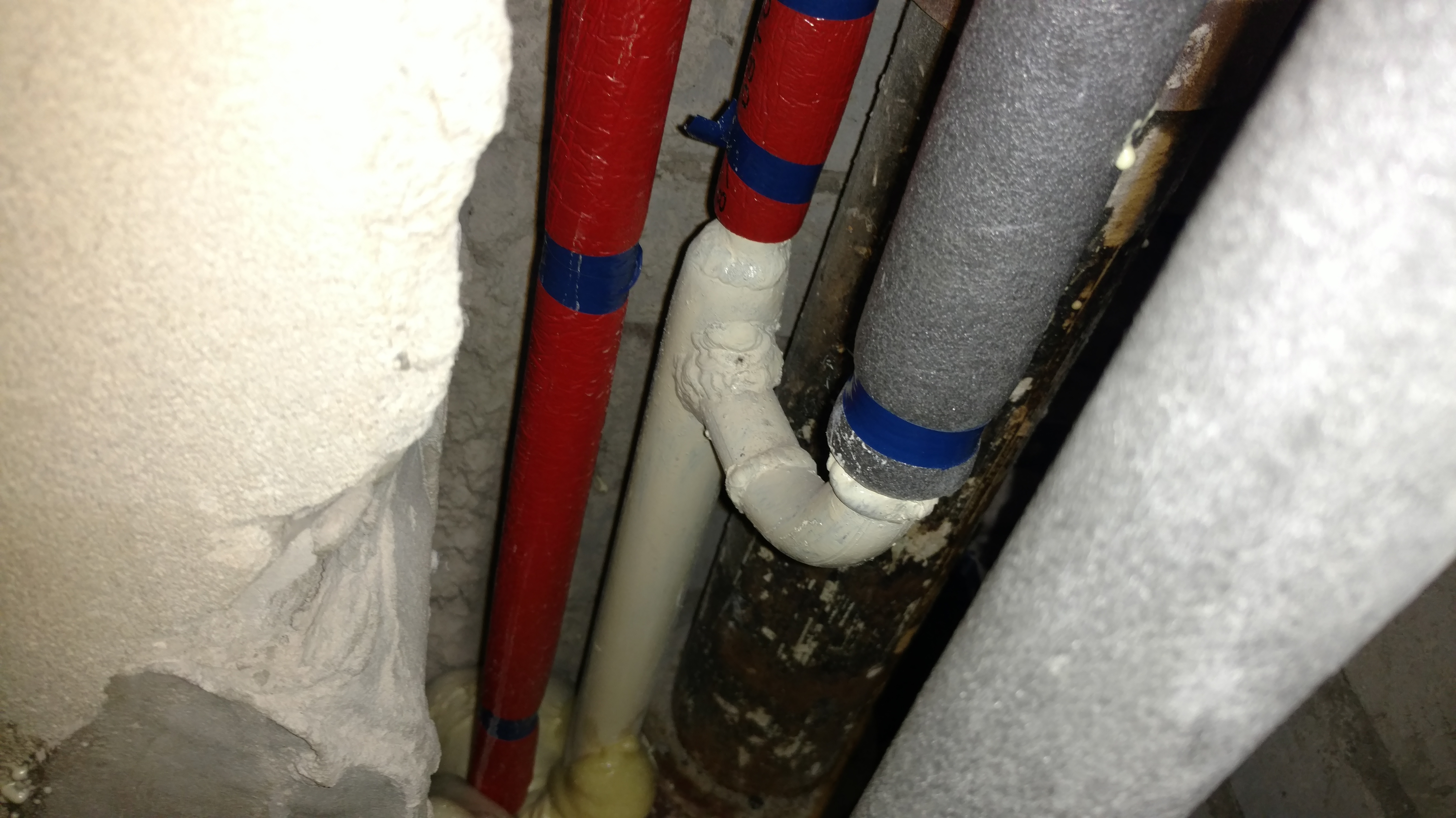

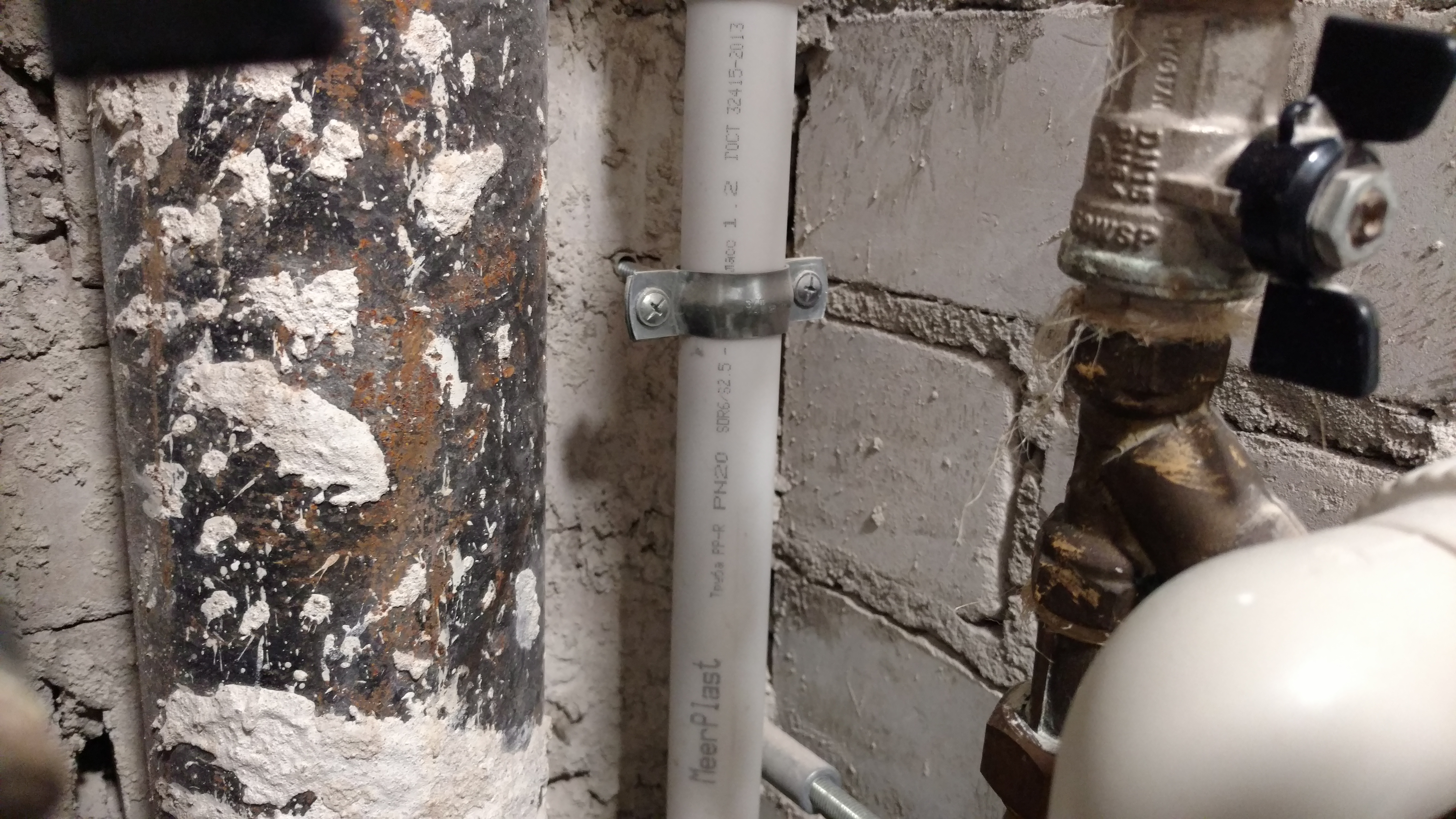

Иван И., Про стояки я указывал выше. Ко мне приходит синий полипропилен 25 мм, это холодная вода. Горячая аналогичный диаметр, но металл, он заужен, при входе в квартиру, потом увеличен до 25мм ПП трубой. Этажей а доме 5, я живу на 5м. Фото стояков прилагаю. От горячего же стояка отвод на полотенчики.

bizkvit, а Вам какой воды "не хватает"? Холодной или горячей? Обжигаетесь при перепадах или замерзаете? Во всем доме " синий полипропилен" ? В подвале стальная труба или тоже полипропилен?
Где-то заужение. Ищите. Кто-то хитрый с нижних этажей мог умышленно "придушить" потребителей верхних этажей?
Или просто термостат избавит от этих вопросов.

Сколькикомнатная квартира, всмысле сколько жильцов стояком пользуются? 25 "синего полипропилена" не маловато ли на 5 этажей? В нем отверстие-то не узковато на 5 этажей? Если не хватает кипятка-может кто снизу металлопластом например стояк-полотенцесушитель с узкими фитингами придушил или использовал полипропилен и запаял стык?
