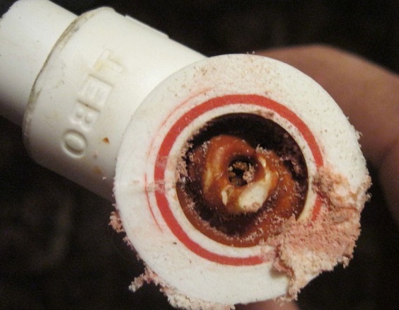

bizkvit написал: Заужения в квартире вы имеете в виду переход с 25 на 20 или 1/2 дюйма и потом обратно, например?
Скорее:

bizkvit, "заужения"-могут быть заросшие ржавчиной стояки и лежаки в подвале,могут быть хитрые соседи с нижних этажей вваривающие в стояк шайбы с заужением,с целью " придушить" верхних соседей, чтобы снизу не ощущались перепады температуры, могут быть узенькие фитинги металлопласта на стояках и полотенцесушителях у некоторых затейников, могут быть случайно запаянные стыки полипропилена на стояках и еще много всяких "чудес".

ser000 написал:
Скорее:
ser000, жуть! Отправлю сантехникам фотки, посмотрю на реакцию.
