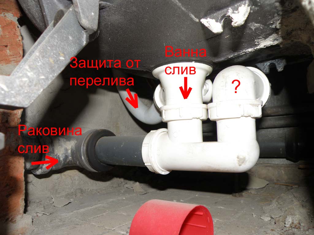

Доброго дня всем. Помогите разобраться с проблемой.
В квартире жены из ванны стало переодически вонять так, что в ванну можно зайти только в противогазе. Воняет из слива и иногда слошно сильное бурление. Закрывание ванны пробкой результата не приносит, начинает вонять через дренаж-защиту от перелива. Когда делали ремонт и меняли ванну меня еще не знали :) поэтому как там все собрали я могу судить только по фото, сделанными в положении зю. Подлезть туда очень тяжело т.к. замуровали и закрыли плиткой все. Фото делал через небольшое окошко в экране, уж куда рука дотянулась... лучше не получается.
В сантехнике не селен, но мне кажется что затвора там никакого нет, вода выходит напрямую. Если посветить в слив ванны фонариком, то воды я там вижу миллиметров 5. Смущает отросток, который я пометил "?". Что у него с другой стороны непонятно, рука не достает, на фото не видно...
Воняет я так понял изза забитого стояка, но чистить его ЖКХ не торопятся, а воняет жутко. Что делать? Разбирать всетаки экран и делать затвор побольше? Или не поможет.
Если это чтото дасть, то ванна стоит Porcher, походу французкая. Говорят привезли ее в сборе с белыми трубками на фото, а вот серые уже делали сантехники.
Ниже пару фоток, которые получились самыми нормальными.

Сифон подключен через ревизию. Сантехнику делали вам вредители-саботажники. никакого гидрозатвора там нет. Подключайте каналью к отводу где у вас нарисован знак вопроса и будет всё ок

НЕЗНАЙКА_ Ну вот так я и понял. Спасибо. А каким образом теперь перенести слив из одного отверстия в другое. Гофрой вроде както не надежно...

Swamp написал : сделанными в положении зю.
В таком же положении придётся переделывать. Перебрать надо весь узел, гидрозатвора нет. Где у Вас вопросик, оттуда должен быть вывод в канализацию. То-есть повернуть на 180*, заглушить нижнее отверстие(вероятно ревизия для прочистки) и соединить верхнее отверстие(с вопросом) с выводом канализации. Вроде так(не встречал таких сифонов). P.s. Упс, опередили. Соединение лучше сделать без гофры. Уголки 45* Вам в помощь. Успехов.

waw0375 написал : В таком же положении придётся переделывать. Перебрать надо весь узел, гидрозатвора нет. Где у Вас вопросик, оттуда должен быть вывод в канализацию. То-есть повернуть на 180*, заглушить нижнее отверстие(вероятно ревизия для прочистки) и соединить верхнее отверстие(с вопросом) с выводом канализации. Вроде так(не встречал таких сифонов).
Спасибо. :) Да я уже смерился с тем, что придется разбирать экран, в окно в экране до слива даже достать нельзя. Вот теперь остался вопрос чем из соединить. Подобрать трубки и уголки на рынке... Пардон, может фигню спрашиваю, но мое познание сантехники ограничивается заменой смесителя, крана ... сливы не делал пока никогда :)

Вы подскажите мне чем этот переход сделать, чтобы еще раз не разбирать? Не заметил, что уже написали. waw0375 спасибо.

К сажелению не видел тему ранее. Всё просто поставте обратный клапан (можно не навороченный принцип один) и проблема решена. Говорю так потому что была такае-же проблема. Приходили сантехники из жека с большим стажем работы не ПТУшники, чесали репу что-то обещали и уходили, это длилось до тех пор пока я случайно не наткнулся в нете на обратные клапана.

Если макросъемка сильно не искажает, то хватит одного уголка сороковки на 90 град. и развернуть вверх тройник, плюс использовать имеющийся кусок трубы. Сифон, естественно, подключить правильно (переставить заглушку).
