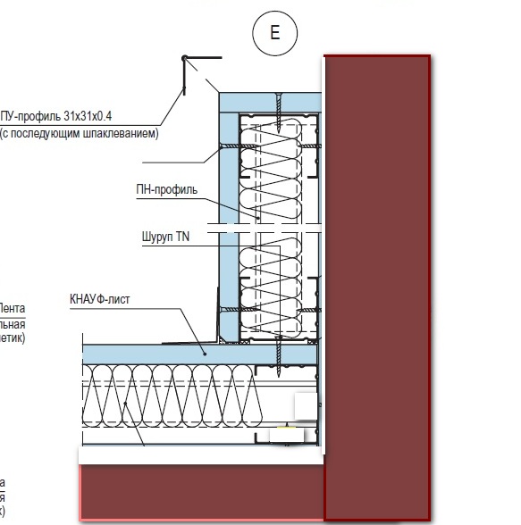

Здравствуйте мастера! Настала пора обратиться к вам за советом. Обещал сделать теще ремонт в кухне - приступаю. Исходные данные: дом послевоенной постройки 2-3х этажный, стены из шлокоблоков (думаю это так называется), покрыты дранкой и заштукатурены. Все это хочу отодрать и обшить гипсокартоном. Интересуют три вопроса:
  1. на полу основой для линолеума лежит старый паркет и менять пол не собираюсь (максимум обновить линолеум) - напольные направляющие крепить прямо к этому паркету? или будет лучше подрезать его погружной пилой, демонтировать эти обрезанные куски у стены и уже к имеющемуся основанию крепить направляющие?
  2. фреза энкор 9305 подойдет для фрезерования гипрочного листа 12.5 мм, а то бошевская дорогая.
  3. можно увидеть фото монтажа каркаса для угла? на многих видео направляющие крепят по периметру стену, зашивают... тогда вертикальные направляющие у смежной стены крепят непосредственно к гипроку уже зашитой смежной стены??? так не правильно?

maslenkin,
  1. Паркет всё-таки более подвижная часть пола, чем основа на которой он лежит. Тем более, если потом соберётесь менять паркет, то уже не надо будет разбирать зашивку стены. Поэтому (имхо) если есть возможность, я бы обрезал плашки с учётом зашивки гипрока.
  2. Для фрезеровки ГКЛ подойдёт любая фреза. Изначально они предназначены для более плотного материала чем гипс. (хотя я не понимаю где в зашивке стены может понадобится фрезеровка :confused: )
  3. Примыкание углов при зашивке ГКЛом- http://www.knauf.ru/documents/tekhnicheskie-dokumenty/albums-working-drawings/index.php (01. Перегородки из гипсокартонных КНАУФ-листов, страница 28)
Мой опыт к Вашим услугам!

maslenkin, По 3. пункту- На чертеже одиночное примыкание обозначено без закладной стойки. Я всегда стараюсь в таких случаях её установить. Ибо крепление саморезом (подтягивание стойки снаружи) со внутренней части перегородки не всегда возможно.

ИгорьPurnesh спасибо за помощь По первому пункту подрежу паркет, понял. Фрезу... ну фрезер и все остальное есть :) есть желание сделать у фановой трубы угловой короб :), ниши (для полок) в одной стороне сделать сразу, что бы потом их не мастерить из дсп :) Вот и думаю, эта фреза ссылка имеет глубину выборки 12.7мм - должно хватить на (почти) весь ассортимент гипрока по толщине. Вы пишите про стр.28 рисунок В? Я правильно понял, что например вначале делаются две противоположные стены, зашиваются и только потом возможна установка по варианту стр.28 рис.Е ???

ИгорьPurnesh, перегородок не будет, только дверной проем и окно. Угол вот так оформляется?
