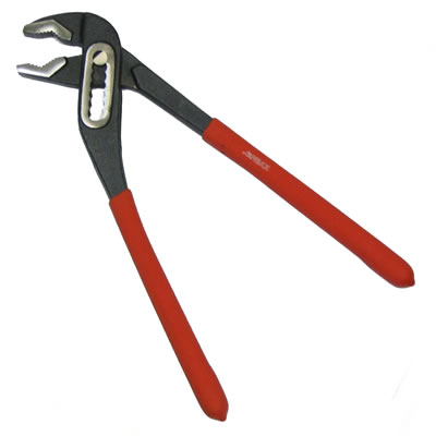

Ни к одному, из мне известных, инверторов нет подобного заводского комплекта. Но обычный сейчас держатель электродов вполне пригоден для этого. Для зажима проводов, чаще всего, используют старые пассатижи. Не требуют никаких доработок такие: Достаточно лишь прикрутить болтом наконечник провода массы.

ПPOPAБ написал : Ни к одному, из мне известных, инверторов нет подобного заводского комплекта. Но обычный сейчас держатель электродов вполне пригоден для этого. Для зажима проводов, чаще всего, используют старые пассатижи. Не требуют никаких доработок такие: Достаточно лишь прикрутить болтом наконечник провода массы.
Это уже не пассатижы, а ключ :) К тому же как к нему кабель прикрутить :)
