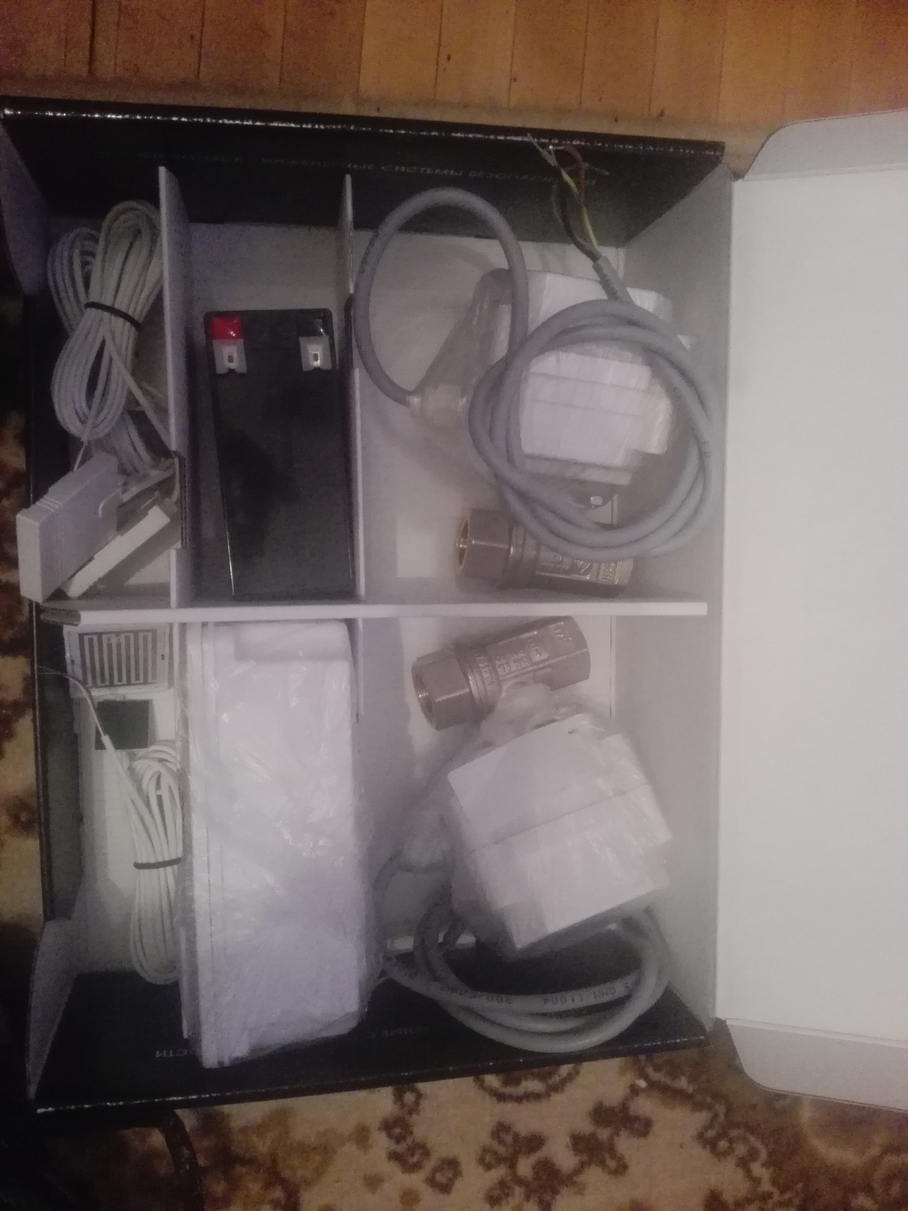

Добрый вечер! Наш сантехник приобрел 3-и комплекта гидролока. Две черные коробки, одна белая. Цена подозрительно не большая, говорит что у него скидки есть. Посмотрите пожалуйста. А то есть краны просто в целлофане, есть наклейка, но нет маркировки. Как отличить подделки от гидролока

falken, да пес его знает.. Я последние гидролоки ставил в 2017 году, коробка с приводом похожа, сам кран отличается от того, что ставил я. Тогда гидролок использовал бугатти, сейчас, судя по коробке, тоже бугатти (могли поменяться.. но, имхо, бугатти - гуано, лучше бы на овентропы ставили, но денег зажали на норм. краны).
Главное, что за документы он вам предоставил и какая цена?

Alexey_Spb, Из документов, два гарантийных талона, сейчас буду смотреть, может 3ий я не увидел просто. Они не заполнены. На самих гидролоках нет серийных номеров, их так не проверить. По цене получается 35т, всего три комплекта, нужно отопление, горячая, холодная, полотенцесушитель. Комплекты они не разбивают, сказал наш сантехник. Все комплекты с аккумулятором. Один квартира 1, и два квартира 2.

Ни разу не видел подделок на Гидрлок. Ни живьем ни на фото. Только одиночные сообщения попадались. Похоже, что люди или по заказу писали или не понимали, о чем речь (все что перекрывает воду - называли Гидролоком). Вряд ли кто-то будет такое подделывать. Тем более полиграфия и прочее на уровне. Коробки у меня были такие же. А приводы вообще без упаковки. Отличие ваших приводов - краны Rubinetterie Bresciane 1/2" (RB). Наборы с такими кранами продаются. Почему дешевле - пусть ответит Гидролок. Продаются не на рынках и не из-под полы. Предположу, что-либо отказались от этих кранов и распродают или модель для Беларуси/Украины.

AKI, хочу утром в понедельник позвонить в гидролок и узнать все. А кто производитель кранов Rubinetterie?
