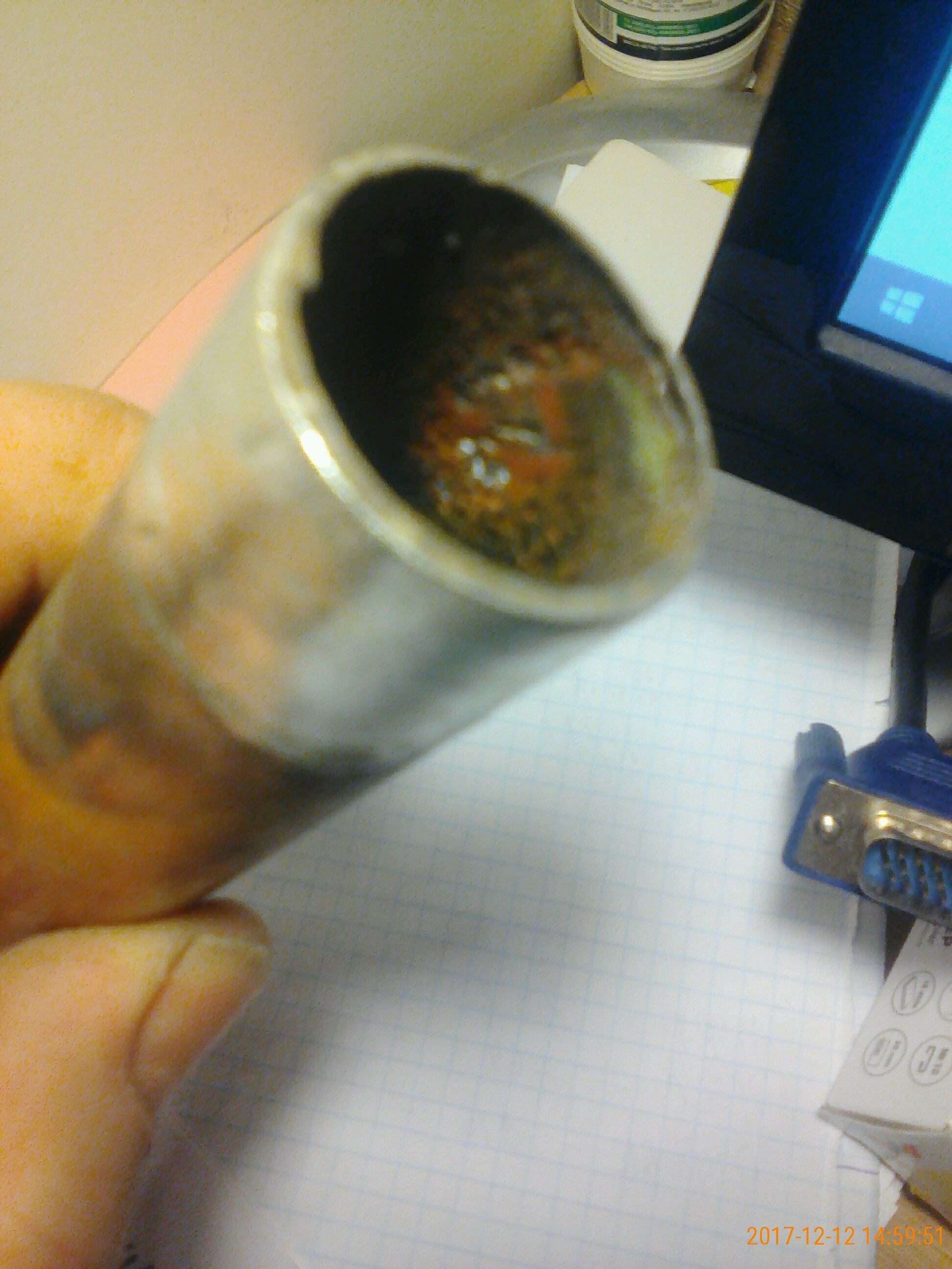

Rudens написал: 12 лет назад смонтирован медный водопровод. Горячая и холодная вода. Расход воды большой, и не было проблем. В один прекрасный день закапал уголок на горячей воде. Горячая вода поступает из бойлера косвенного нагрева 500 литров. Ну вот, фигня какая! Перепаяем! Разрезали и охренели. Дырка в трубе.
В данном случае причиной точечной коррозии явилось несоблюдение требования СП 40-108-2004 по удалению грата и на фото прекрасно видно не удалённую внутреннюю фаску на краю трубы.
9.9 Технологическая промывка системы с це­лью удаления остатков флюса, возможно попав­шего в систему, является обязательной операци­ей. При использовании современных водораство­римых флюсов такую промывку следует провес­ти не позднее 2—3 мес после окончания монта­жа. Удаление заусенца (грата), образующегося прирезке труб, является обязательным требованием для обеспечения срока службы медных систем.
При не удалённом грате и большом расходе в этом месте происходит образование турбулентных потоков и завихрений, сопровождающееся интенсивным перемешиванием жидкости с пульсациями скоростей и давлений со схлопыванием воздушных пузырьков, которые как картечью выбивают по микронам мягкую медь из трубы до образования сквозных отверстий. По этой же причине в Москве , в Хаммеровском центре так же в 90-х годах и были выведены из строя медные трубопроводы.
