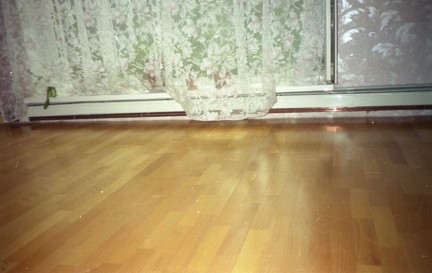

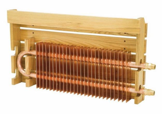

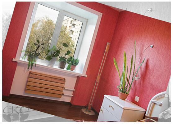

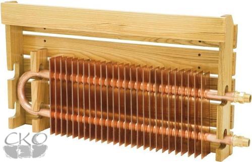

РЕГУЛУС это те что производят в Польше? Цена конечно кусачая.Помимо них их куча фирм производят медно-алюминиевые конвектора ,медно-медно. Есть и совмемтные предприятия такие как ИЗОТЕРМ производство в Питере по шведской технологии.JAGA в своем арсенале имеет медно-аллюминиевые конвектора, Американцы уже на продолжении 30лет производят медно-аллюминиевые однотрубные плинтусные системы SLANTFIN. Вот фото медных конвекторов (только малая часть) что можно купить на постсоветком пространстве.

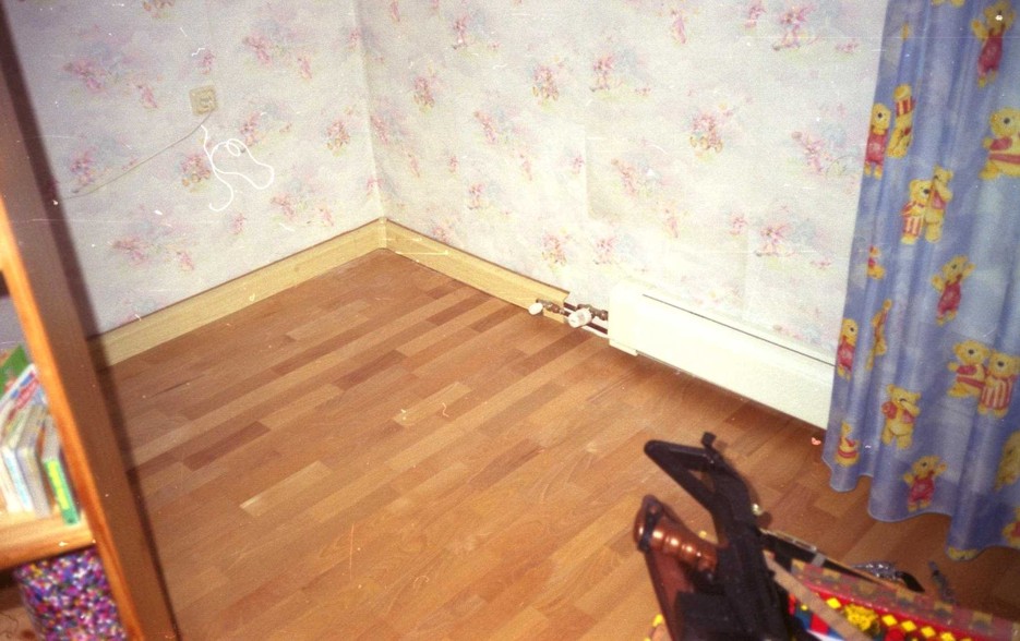

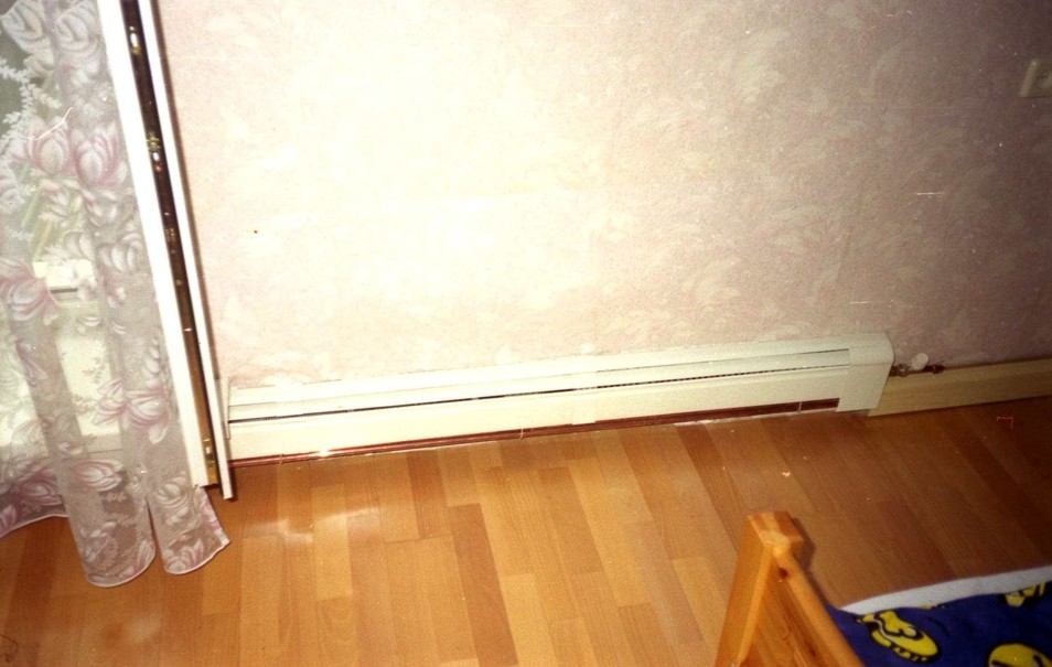

Новосибирских не встречал скорее всего из за дороговизны а вот Питерские и Польские брал в разработку.Потому как заказчик прорабатывал схему полностью состоящую из меди Питерские во всю торговались и сейчас тогуют в ГЕНТЕ в районе М.Фрунзенская , польскими торговали в ДИАТОН М они яввляются официальными поставщиками Эл.котлов KOSPEL EPCO. SlanFin торговали ГРАНД Отекс Регион,но вот уже несколько лет я не вижу их на выставках.Ставил я их котлы LIBERTY да и плинтусные радиаторы.Котлы в большом количестве есть в подмосковье.Плинтусные конвектора для нашей широты как то не очень,в Штатах да ,там климат мягче.На фото SLANTFIN 1/2" ,так как они для однотрубки по кольцевой системе ,был сделан хитрый ход обратку пустил ниже.На сайте фирмы педставленно пособие по монтажу.
