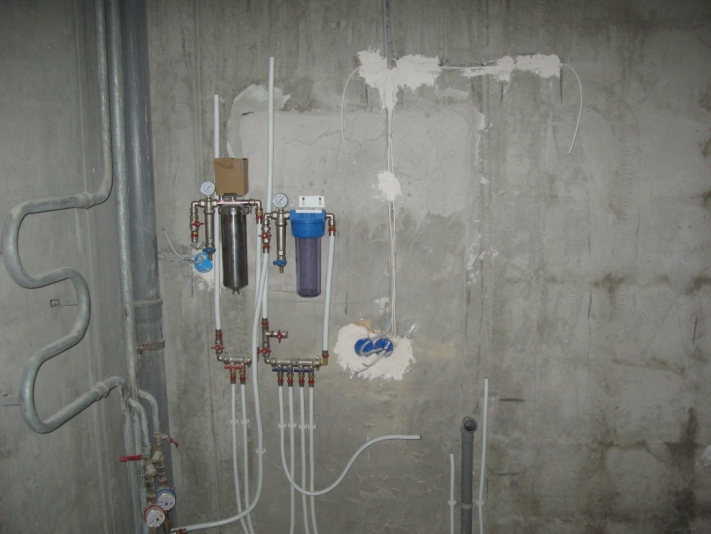

Два санузла. Коллекторная схема разводки, металлопласт под обжим. Труба надеюсь что Henco. Коллектора и фитинги, сантехник меня не послушал, купил все же TM. RBM вроде похож на настоящий, корпуса фильтров хол. вода Aqua какой то, на гор. гейзер. Система еще не обжата пока есть возможность все поменять. Не дайте совершить ошибку. Жду ваших советов.

Еще немного фоток.

редуктора нет?

Ну вроде есть, RBM. Обратные клапана тоже есть, но производителя не разглядел.

Почитал еще форум, отзывы о TM очень не лестные. Вот нашел их сайт http://www.tubomart.com/index.html китай натуральный. Скажите так ли все плохо и на что посоветуете заменить.

При необходимости замены одного из узлов (фильтр, колба или коллектор) как это возможно будет сделать после сборки всей системы? Трубы резать придется. Попробуйте сейчас снять самопромывной или коллектор. Все собрано намертво.

Что-то не понял прикола - ставить самопромывные фильтры + сразу за ними магистральные...
т.е. по сути в данном случае 2 фильтра RBM - пустая трата денюжек, а это ~3000руб.

ОК увидел только на холодной (правда на гор может еще не прикручен), это судя по всему ITAP - хороший ОК.
А перед счетчиками случаем не чугунные муфты стоят?
Краны шаровые везде, судя по всему, тоже откровенный китай :( Если вас не смущает наличие на водопроводе изделий из сплава неизвестного состава и непонятными прочностными характеристиками, то смело оставляйте.
Не буду пиарить различные марки - на форуме про это уже много раз написано, но если делать по хорошему, то надо брать только те детали, где четко написано: MADE IN (Germany, Italy, Spain, EU).
Обидно, что в Вашем случае классные самопромывные RBM, made in Italy - оказались вообще ни селу, ни к городу.

lss написал : Почитал еще форум, отзывы о TM очень не лестные. Вот нашел их сайт http://www.tubomart.com/index.html китай натуральный. Скажите так ли все плохо и на что посоветуете заменить.
обычно тм(ом) называют вот это http://www.tiemme.com/Gruppognutti.pag

Conix написал : то надо брать только те детали, где четко написано: MADE IN (Germany, Italy, Spain, EU).
Обсуждалось (http://www.mastercity.ru/vforum/showthread.php?t=67310&highlight=Giacomini+Italy)). На фирменном FAR этого нет вовсе, на кранах Giacomini написано просто "Italy" - даже согласно фото в каталогах с их сайта ;)

Хорошо. Что TM барахло понял. Теперь немного по конкретней где приобрести нужные компоненты в Питере и чьего производства. Про Бугатти-Неву слышал где еще.
